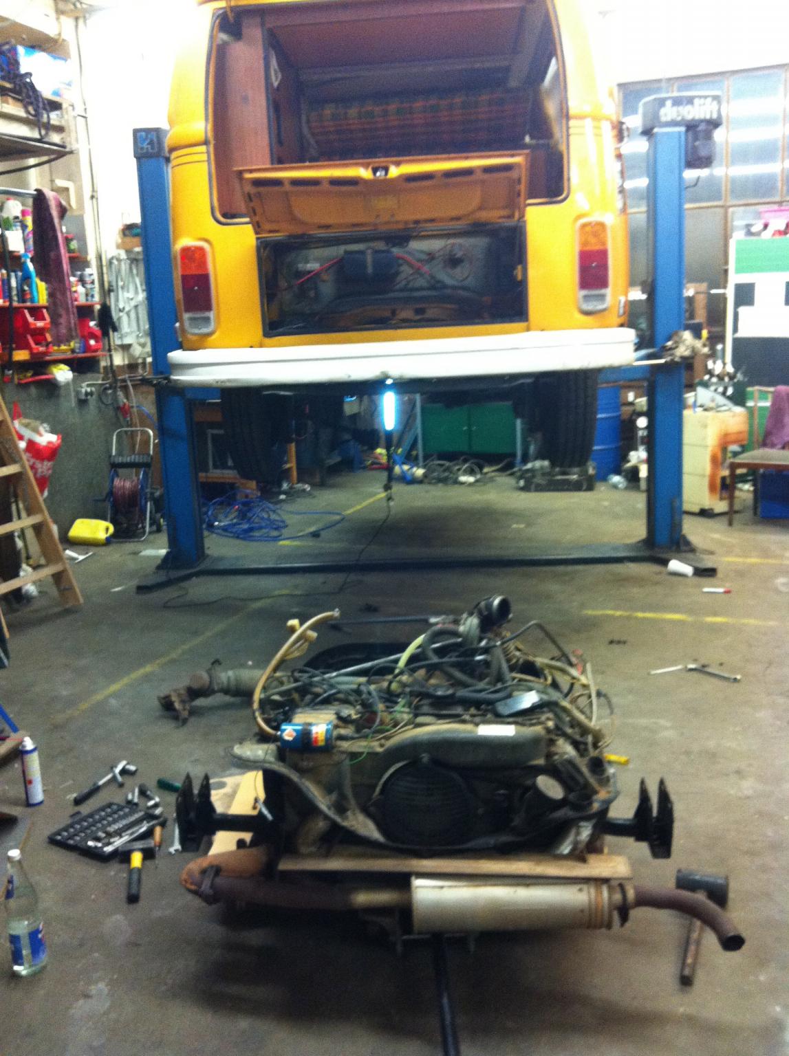

ja klar: Fotos habe ich während des Getriebewechsels gemacht, und da war der Motor demontiert und tatsächlich einige Anschlüsse nicht angestöpselt...
Ich denke, dass ich EGR hab (ganz sicher!), und wie gesagt: ich fahr am WE mal hin und mach neue Fotos! Aber echt vielen Dank erst einmal für die vielen Bilder! Das hilft tatsächlich schon einmal weiter...

So sah es aus
aber jetzt läuft er ja wieder

Hab den Bus aber doch wieder zusammen, Probefahrt gemacht, wie geschrieben: läuft ok... Nur das gepustete Bild ist in demontiertem Zustand entstanden...)
Dachte, das wäre klar gewesen?
Wenn nicht jetzt noch einmal: Der Bus hat ne erfolgreiche Probefahrt hinter sich, bremst schön, läuft schön, nur ein Schlauch ist über (was aber auch vor der Motordemontage schon der Fall war, hatte ich aber , glaube ich, auch schon geschrieben...)
