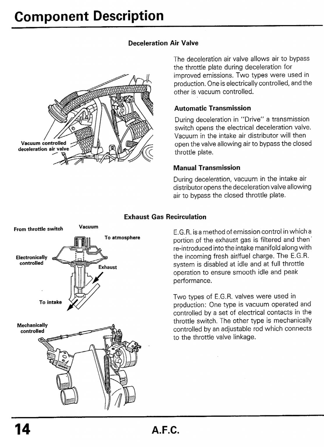

Moin Harald,Harald hat geschrieben:
Sacht mal, Ihr Einspritzer, bin ich jetzt blind oder was?
das muss ich jetzt leider bestätigen.
Der Luftsammler vom Kunslehrer hat an der Stelle zwei Anschlüsse.
Der von René, Knusperbus und auch meiner hat nur einen Anschluß an der Seite.
Aber wenn du dir die Seite 029 18 200 im Ersatzteilkatalog ansiehst, wirst du feststellen,
das es zwei Varianten gibt. Leider ist nicht erkennbar wo die Leitungen hin gehen...
@Kunstlehrer: Wenn der Luftfilterkasten raus ist, hängt mindestens ein Schlauch in der Luft.
Und zwar der zum Ventil für die Tankentlüftung.
- Knusperbus 2.0
- Beiträge: 238
- Registriert: 19.01.2010 21:06
Re: 2.0 Liter Einspritzer: Herrenloser Schlauch im Motorraum
Hallo Thomas,Tanjas&Thomas_T2b hat geschrieben:
gab es denn ein Unterdruckgesteuertes EGR Ventil?
Ich habe ein mechanisch betätigtes und so weit ich weiß gab es noch eins, das elektrisch gesteuert wurde.
Unterdruckgesteuerte habe ich noch nie in irgentwelchen Unterlagen gesehen.
(Was bei der VW Vielfalt nicht viel heißen muss.)
nur kurz zwischenrein, hast recht. Eins ist Vakuumbetätigt + elektronisch gesteuert und das andere voll mechanisch.
Ich zitiere meine Unterlagen: (darf ich das?)
Grüßle Michi

Das heißt konkret, wenn du keinen Luftfilterkasten angebaut hast, da der Motor nicht im Bus verbaut ist,Tanjas&Thomas_T2b hat geschrieben: - "Druckdose" am Luftfilterkasten um die Tankentlüftung zu steuern (Schlauch vom Aktivkohlefilter geht da auch hin)
hängt der Unterdruckschlauch der auf den Luftfilterkasten gehört in der Luft.
Solange du nicht alle Teile zusammen baust, brauchst du nicht wundern, wenn noch etwas in der Luft hängt...
Da solltest du erst einmal alles zusammen bauen. Und wenn dann noch was unklar ist, dann noch einmal mit Detailbildern
von volgenden Bauteilen hier posten:
Viele Grüße,Tanjas&Thomas_T2b hat geschrieben:- Unterdruckbegrenzer (wobei das korrekt ausssieht auf dem Bild)
- Benzindruckregler
- Unterdruckverstellung vom Zündverteiler
