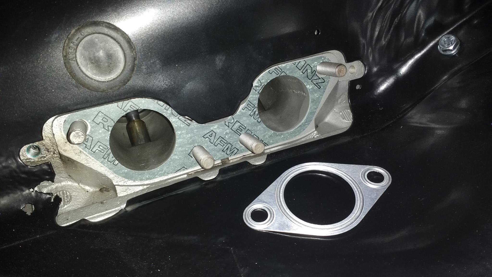

Ihr habt hier ja für die Papierdichtung gestimmt. Ich möchte trotzdem nochmal fragen, welche Dichtung ich für meinen 1,8 Liter AP Motor nehmen soll, da ich 4 Papierdichtungen (in "Brillenform") und für jede Seite auch die Aludichtungen im Dichtungssatz habe.
Ergibt es Sinn, 2 Papierdichtungen pro Seite zu verwenden oder eine Kombination aus Papierdichtung und Aludichtung?
Danke, Basti

Zwei Dichtungen übereinander sind Unsinn. Damit hast du kein Gefühl mehr für die Mutter, jede Menge Bewegung im Flansch, den du evtl. sogar krumm ziehst. Die Papierdichtung ist okay, wenn sie paßt und wenn die Anlageflächen hüben wie drüben noch plan sind. (Lineal drüberlegen oder Flansch ohne Dichtung anhalten und die Fuge beäugen oder, wenn ganz penibel, abtuschieren. Letzteres wär mir persönlich aber zuviel Heckmeck.) Wenn die Anlageflächen etwas krumm sind (am Kopf nicht so einfach zu beheben), würde ich die Aludichtungen verwenden. Die überbrücken einfach größere Spalte und Unebenheiten. Die vier Muttern dann aber gleichmäßig und stufenweise anziehen.

diese flansche sind mit einer pappe beklebt,das ist die dichtung !---das dickere material aus dem diese teile gemacht sind,sind ISOLIER flansche und sollen verhindern das die abwärme des zylinderkopfes sich direkt ins ansaugrohr überträgt und so das gemisch aufheizt denn dadurch wird die zylinderfüllung beeinträchtigt ( negativ) .....also kurz,das dicke mausgraue teil sorgt dafür das dein Benzin Luftgemisch kühler bleibt und so der motor besser läuft!
alternativ kann man auch die Blechdichtungen oder die aus papier verwenden ...was die dichtigkeit betrifft macht das den bock nicht fett!....bei sportlicheren motoren ( 914/,411,412) haben sie so versucht eben die temperatur zu senken da diese fahrzeuge ja auch eine etwas sportlichere note zeigten!......die teile sind sinnvoll aber wer keine hat kann auch was anderes verwenden,so lange es sich um ein serientriebwerk handelt fällt das nicht auf!

ich hatte die Isolierdichtungen auch schon montiert. Irgendwann habe ich mich an der Stelle dann über Falschluft geärgert. Ansonsten fahre ich nur mit den Blechdichtungen über Jahrzehnte gut.

Vielen Dank für eure Antworten. Da bei mir alles plan ist (Zylinderköpfe wurden vollständig überholt), habe ich nun die dünne Papierdichtung verwendet.
Gibt es eigentlich ein vorgeschriebenes Anzugmoment für die Müttern der Saugrohre? Ich konnte bisher im RLF und Handbuch nichts finden.
