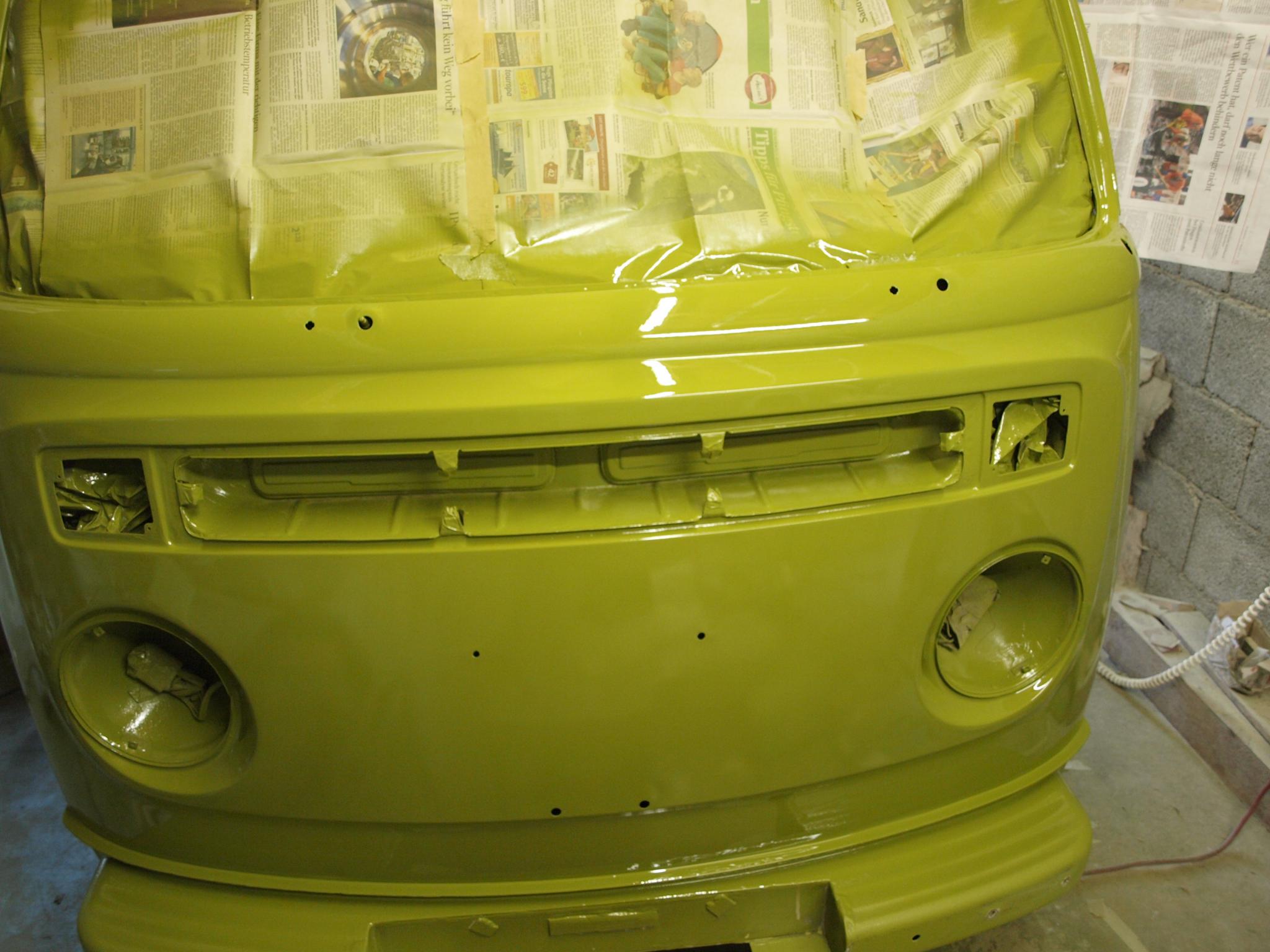

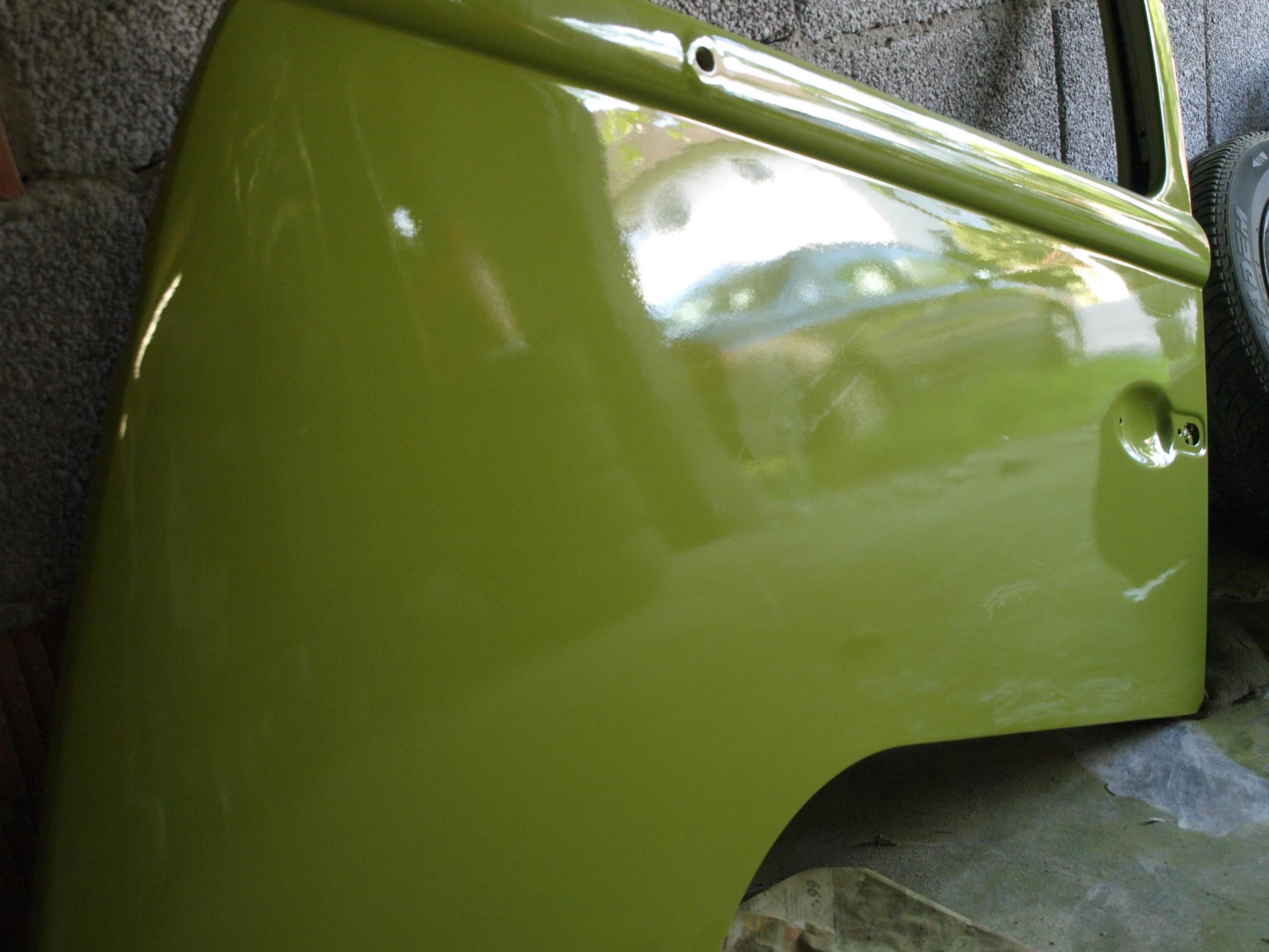

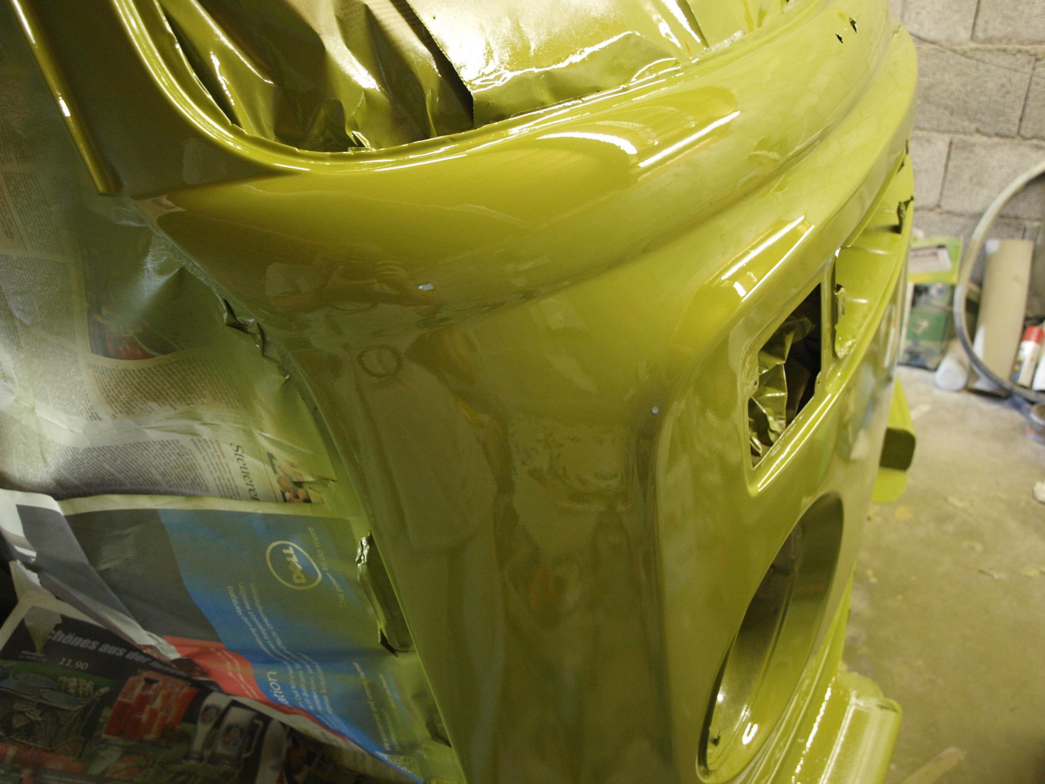

Hurra
!!! FERTIG !!!
Front und Türen sind lackiert.
Gin eigentlich ganz easy.
Das schwierigste waren die Vorarbeiten
:bier:

Kompliment! Das sieht ja richtig gut aus :thumb:

Das Ergebnis sieht auf den ersten Blick hervorragend aus.
Hast du mit normalen Aufsätzen gearbeitet, oder mit fat caps?
Ich probier das mal an meinen Türen aus...........

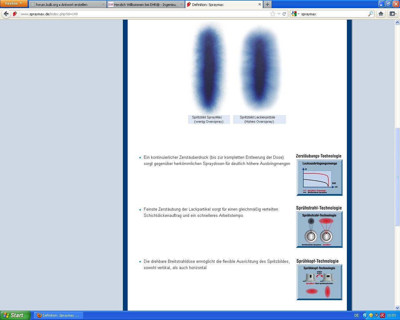

Hallo Highroofer,
ich habe Dosen von Spraymax verwendet. (http://www.autolackcenter.de/)
Die 2k Epoxy Füller und der farbliche Wunschlack wird speziell in 2:1 Mischung abgefüllt.
Die Düsen sind 90° Grad schwenkbar (beim 2k Epoxy sogar die Sprühbreite einstellbar)
Zum Spachteln habe ich 2k Epoxy Spachtel von KSD (Korrosionsschutzdepot) genommen.

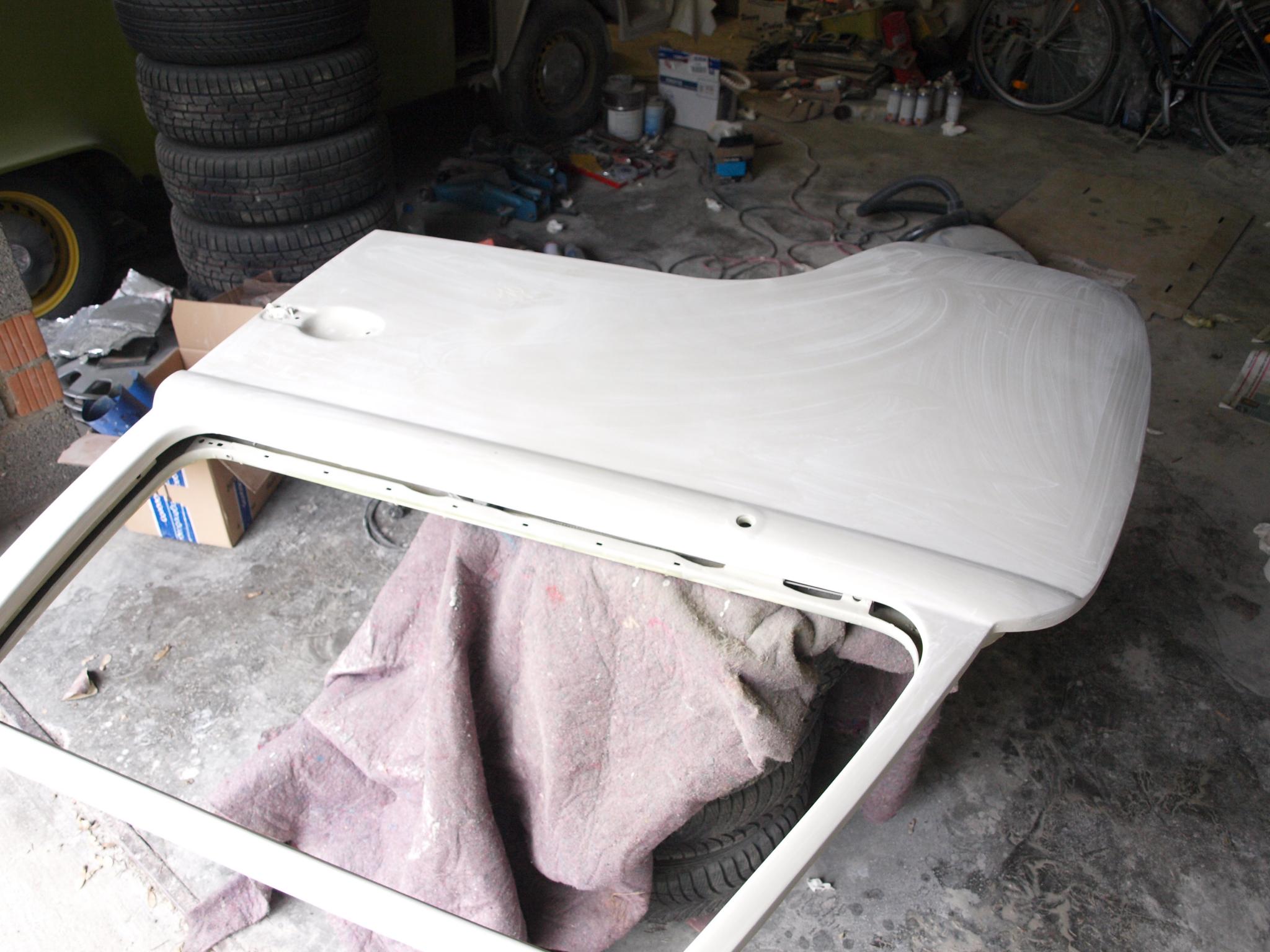

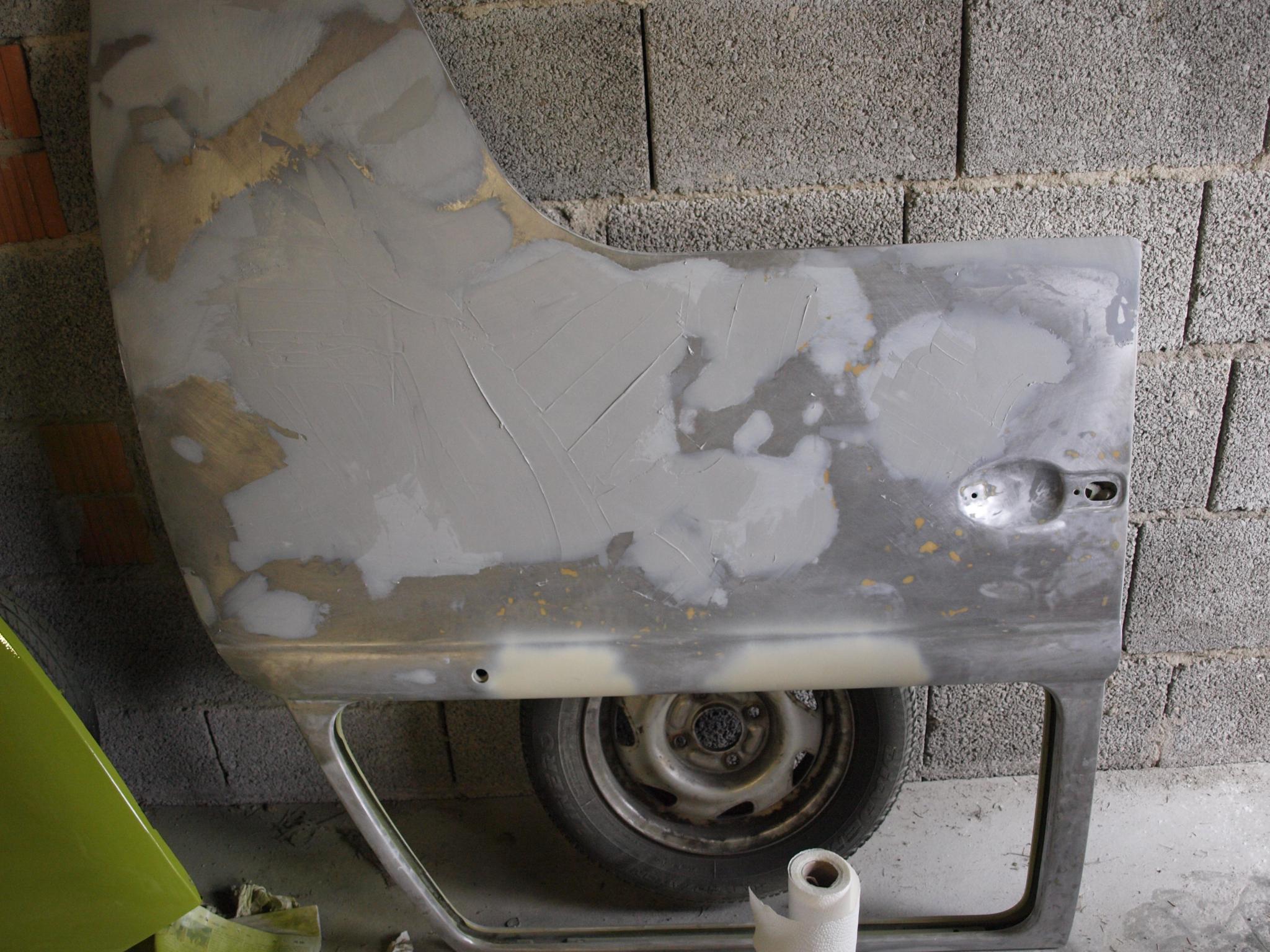

Guter Rat !!!!
Vor dem Lackieren spachteln-schleifen-spachteln-schleifen-spachteln-schleifen-spachteln-schleifen-spachteln-schleifen-spachteln-schleifen-Füllern-schleifen.....
.... im Lack siehst du sonst jeden Scheiss :heul:

Fein gemacht! Sind die Bilder direkt nach dem Spühen oder nach 1er Woche entstanden?
Andreas
Gastonlagaffe
Beiträge: 300
Registriert: 05.05.2009 20:41
Re: Lackieren mit Dosen
Beitrag von Gastonlagaffe »
Hallo Andi,
die Türen sin 1 Tag alt.
Die Front ca. 1h nach dem lackieren.
Ich freu mich :grinseval:

Leider gab es den jetzigen Farbton nicht in der Dose L63 R Saatengrün (3:1 gemischt)
Genommen habe ich jetzt L63 H Taigagrün (2:1) mit Lesonal Lack, wird super hart.
