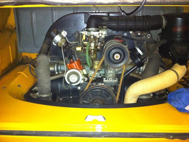

So hat einwenig länger gedauert :dog:

Also Karimen ist ein neuer reingekommen.

Das ist eine Gleichstrom Lichtmaschine. Der Lichtmaschinenkörper hat in etwa den Durchmesser der Riemenscheibe. Bei Drehstromlichtmaschinen ist der Durchmesser sichtbar größer.

mmh... ok. Gleichstrom- Lichtmaschine. Da bin ich raus.
Probiere hier das mal: http://www.wonnegautriker.de/PDF/Fehler ... Anlage.pdf
Sieht vielversprechend aus und hier ist genau beschrieben wie du deine Lichtmaschine durchmessen kannst.
