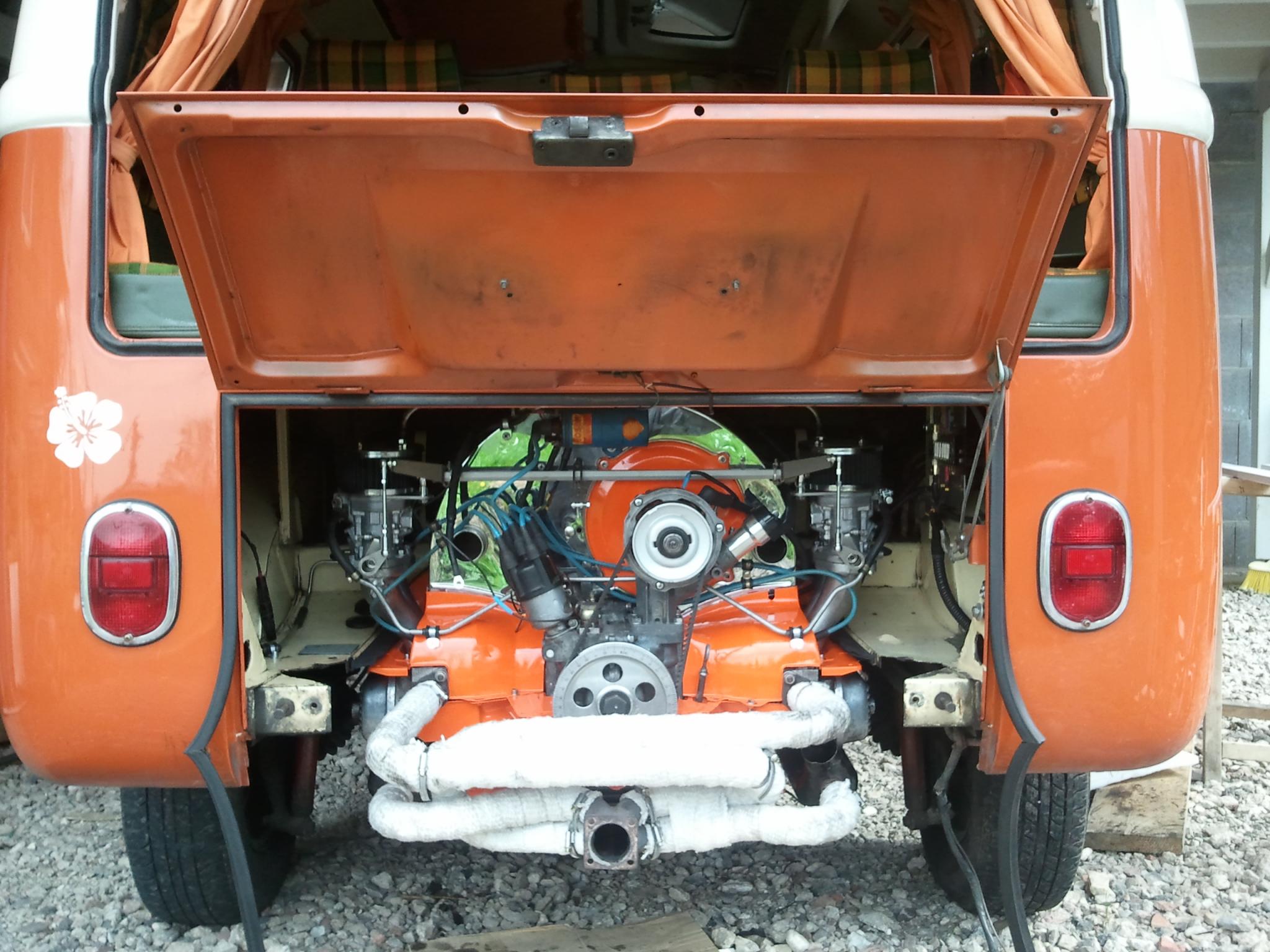

machst du so:
download/file.php?id=15857&mode=view
16ooer Motor Typ 1mit 40er Weber IDF und Sportauspuff.
Mit viel Glück liegen da jetzt 65 PS an. :roll:
Von außen ist fast nichts zu sehen und wenn das alles ordentlich eingestellt ist,dann verbraucht die Kiste auch nicht mehr wie vorher.
Dann sind Kasseler-Berge,Brenner,Karawanken und LKW `s kein Thema mehr.
Stefan

Ahhh -- genau so hab ich meinen Motor in Erinnerung!! Aber isch schau sicherheitshalber nochmal ...
Re: Sinnvolle Leistungs-Steigerung
danman hat geschrieben:Ahhh -- genau so hab ich meinen Motor in Erinnerung!! Aber isch schau sicherheitshalber nochmal ...
Besser ist das! :thumb:
Den Motorkennbuchstaben findest du unter dem Lichtmaschinenblock eingeschlagen.
