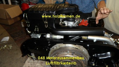

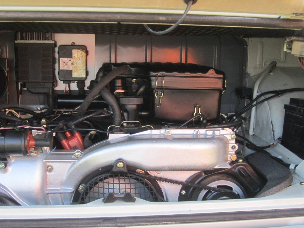

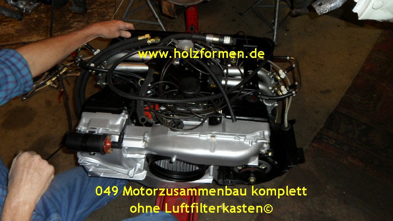

Hi Alex,
wenn ich das auf dem Bild sehe hast du da ja eine Digifant vom T3 drinn.
Oder täusche ich mich da jetzt komplett?
Über die Digifant habe ich auch schon mal nachgedacht. Die wäre mit mäßigen Umbauten auf den US Einspritzer adaptierbar.
Nur dein Luftfilter sieht mir unbekannt aus.
Bullireisen
Beiträge: 104
Registriert: 12.10.2011 15:54
IG T2 Mitgliedsnummer: 669
Re: Motor CJ
Beitrag von Bullireisen »
Tanjas&Thomas_T2b hat geschrieben:
Bullireisen hat geschrieben:Ich habe qausi einen 1800ccm AP genommen (Typ127) und eine Megasquirt Einspritzung draufgeschnitz.
Hi Alex,
Hallo Thomas,
da täuscht Du Dich, das ist nur das Gehäuse von VW verbaut im Golf 2, Polo, T3..., aber innen werkelt eine UMC1 von No Limits Motorsport (MS2Extra). Einspritzhardware ist frei programmierbar mit der Kaufversion von Tunerstudio-MS, weil die Bezahlversion für 50$ eine Autolearnfunktion besitz, damit Du das Ganze mal so einigermaßen zum Laufen bringst. Luftfilter ist vom Porsche 2.0l GB, weil er mit dem Luftsammler vom GB gut zusammenspielt und das einigermaßen vernünftig für den Tüv aussieht, wenn man mit H-Kennzeichen herumfahren möchte. Luftsammler vom 1.8l 85 wäre aber besser gewesen, der Motor hat so untenherum nicht besonders viel Drehmoment. Saugrohre sind auch vom 85 PS, weil aus Stahl und Stahlguß und damit für den Laien schweißbar im Gegensatz zu Alu und Aluguß vom GB.
