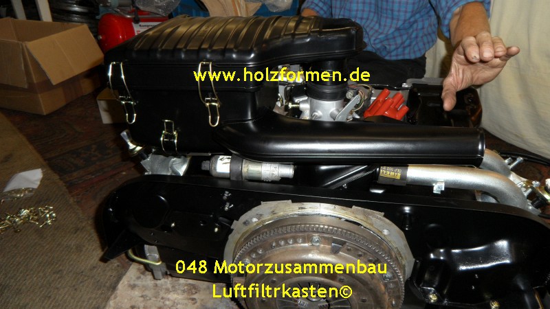

Ich habe qausi einen 1800ccm AP genommen (Typ127) und eine Megasquirt Einspritzung draufgeschnitz.
Seit 1987 bis letztes Jahr habe ich einen AS , seit 1995 mit CP Getriebe gefahren. Ging Plug & Play. Ich fand die Kombi besser. Auf der Autobahn zwischen 100 und 110 km/h ruhiger und am Berg spritziger, weil man früher in den 3. schalten muß, geht dann aber problemlos bis 90 km/h und zieht besser als der AS am Originalgetriebe zwischen 80 und 90.
Letztes Jahr sind wir zum Motor einfahren nach Slowenien an die Socca und dieses Jahr nach Korsika. Das ist schon etwas anderes mit 120 auf der Autobahn und wenn es not tut auch mal 140 und in den Bergen im 3. rauf und runter und beim AS immer schalten schalten schalten 2.3.2.3.... Mit einem Typ4 macht das viel mehr Spaß nach 25 Jahren 180.000 km Typ1 50 PS. (ich hatte vor meinem Clipper einen T2ab Hochdachbus, der aber 1993 das Zeitliche auf dem Schrottplatz gesegnet hat). Das nervige Elefantenrennen mit den leeren LKW auf Autobahnstrecken bis 6 % Steigung gehört damit auch der Vergangenheit an. Also wenigstens Typ1 ab 65PS, günstige Rümpfe gibts beim Bugweldershop. Ich würd da auf einen Komplettrumpf zurück greifen. Mein billiger Vege-Rumpf von 1987 vom Schötz für damals 1500,- DM hat ohne Ölkühler bei 100-110 km/h auf der Autobahn und nie über 3/4 Gas entgegen aller Aussagen auch 150.000 km gehalten. Jetzt hat er ein Kubelwellenspiel von fast 1 mm daher der Typ4. Die Anbauteile kannst du selber umstecken und dann läuft er wieder die nächsten 15 Jahre für 2500,-€ und vielleicht 20-30 Std. Arbeit, wenn Du die Ventile alle 5000km kontrollierst, die Zündung immer gut eingestellt hast (Schließwinkel und Zündzeitpunkt exakt!) Die Zündkerzen auf 0.6-0.7mm er keine Falschluft zieht und CO im Leerlauf nicht zu mager so bei 3-4% steht. Gebrauchte Motoren sind doch nach 33 bis 45 Jahren im T2 nur noch Bastelbuden oder Ölquellen. Und bei selbst aufgebauten ohne die nötige Erfahrung habe ich schon so manchen kotzen gesehen, der seinen Motor nach 500, nach 1500 und nach 3000km oder früher immer wieder aus- und eingebaut und zerlegt hat, weil jedes mal etwas anderes verreckt ist...

Hi Alex,Bullireisen hat geschrieben:Ich habe qausi einen 1800ccm AP genommen (Typ127) und eine Megasquirt Einspritzung draufgeschnitz.
wenn ich das auf dem Bild sehe hast du da ja eine Digifant vom T3 drinn.
Oder täusche ich mich da jetzt komplett?
Über die Digifant habe ich auch schon mal nachgedacht. Die wäre mit mäßigen Umbauten auf den US Einspritzer adaptierbar.
Nur dein Luftfilter sieht mir unbekannt aus.

Hallo Thomas,Tanjas&Thomas_T2b hat geschrieben:Hi Alex,Bullireisen hat geschrieben:Ich habe qausi einen 1800ccm AP genommen (Typ127) und eine Megasquirt Einspritzung draufgeschnitz.
da täuscht Du Dich, das ist nur das Gehäuse von VW verbaut im Golf 2, Polo, T3..., aber innen werkelt eine UMC1 von No Limits Motorsport (MS2Extra). Einspritzhardware ist frei programmierbar mit der Kaufversion von Tunerstudio-MS, weil die Bezahlversion für 50$ eine Autolearnfunktion besitz, damit Du das Ganze mal so einigermaßen zum Laufen bringst. Luftfilter ist vom Porsche 2.0l GB, weil er mit dem Luftsammler vom GB gut zusammenspielt und das einigermaßen vernünftig für den Tüv aussieht, wenn man mit H-Kennzeichen herumfahren möchte. Luftsammler vom 1.8l 85 wäre aber besser gewesen, der Motor hat so untenherum nicht besonders viel Drehmoment. Saugrohre sind auch vom 85 PS, weil aus Stahl und Stahlguß und damit für den Laien schweißbar im Gegensatz zu Alu und Aluguß vom GB.
