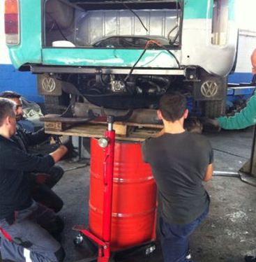

Beim Bus ohne schraubbares Heckabschlussblech mache ich das immer nur zusammen , auch wenn nur eines der Beiden raus muss.
Ich habe mir einen kleinen Halter gebaut mit dem man Motor und Getriebe zusammen schön mit einem großen Rangierwagenheber zusammen aus- und einbauen kann.
Hier liegt der Halter allerdings zum Photgraphieren verkehrt herum auf dem Wagenheber...
Damit ist alles schön ausbalanciert und kann auch ohne Probleme alleine durchgeführt werden. Man braucht noch nicht mal eine Grube, nur ein paar Auffahrrampen.
Und man muss den Motor nicht weiter zerlegen ,Lufi, Gasgestänge usw. kann alles dran bleiben.

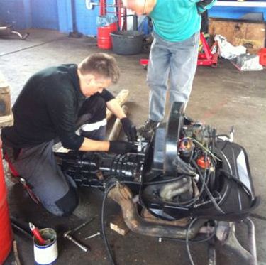

Ich babs mit nem Typ 1 Motor zusammen gemacht und hatte am Ende 4 Mann unter der Hebebühne stehen. Insbesondere die Schrauben oben auf dem Getriebe bekommst du beim Typ 1 nur rein, wenn du im ersten leben Gynäkologe warst. Auch der Gaszug hatte sich nicht sauber eingefädelt (ja meine Schuld) und ihn wieder richtig zu positionieren hat mich zwei Stunden gekostet... war kurz davor das Ganze wieder abzulassen. Und das Paket aus Motor und Getriebe ist deutlich schlechter zu handhaben als die Teile allein. Dazu das Reinzirkeln des Getriebes über die Achse... kein spass...Mache ich so nicht mehr!
Typ 4 habe ich bis heute zweimal ohne Getriebe ausgebaut/eingebaut, fand ich weniger Aufwand... oK... Pilotlager merkst du nicht wenn du das zerbröselst...
wie so oft... pro hier, contra da

danke für den Hinweis mit den Schrauben am Getriebe.
ich habe meinen Bus damals beim befreundeten Bosch-Car-Service auf der Bühne komplett zerlegt bevor es zum Unterboden-Sandstrahlen ging. Dabei hat man mich glücklicherweise allein gelassen, sodass ich mir alle Schritte merken und einiges fotografieren konnte. Beim Motor / Getriebe Ausbau standen plötzlich so viele helfende Hände herum, die alle an irgendwas geschraubt, gezogen und gewackelt haben, dass ich da Filmriss habe. Ich kann mich noch erinnern, dass wir den Motor getrennt ausgebaut haben. Um ihn unter das Heckblech zu bekommen musste er stark gekippt werden und es war eng am Öleinfüller - den man ja abnehmen kann. Auf deinen Fotos vom Typ 1 Motor scheint hinten mehr Platz zu sein.
In meiner Vorstellung dürfte beim gemeinsamen Einbau der Kippwinkel der Einheit kleiner sein, so dass man nicht am Heckblech aneckt. Wahrscheinlich lebt und stirbt der gemeinsame Einbau wirklich mit einer gescheiten Hilfsvorrichtung um die Einheit komfortabel kippen und angeben zu können.
