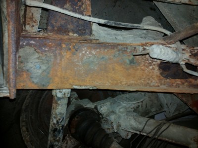

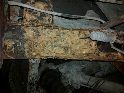

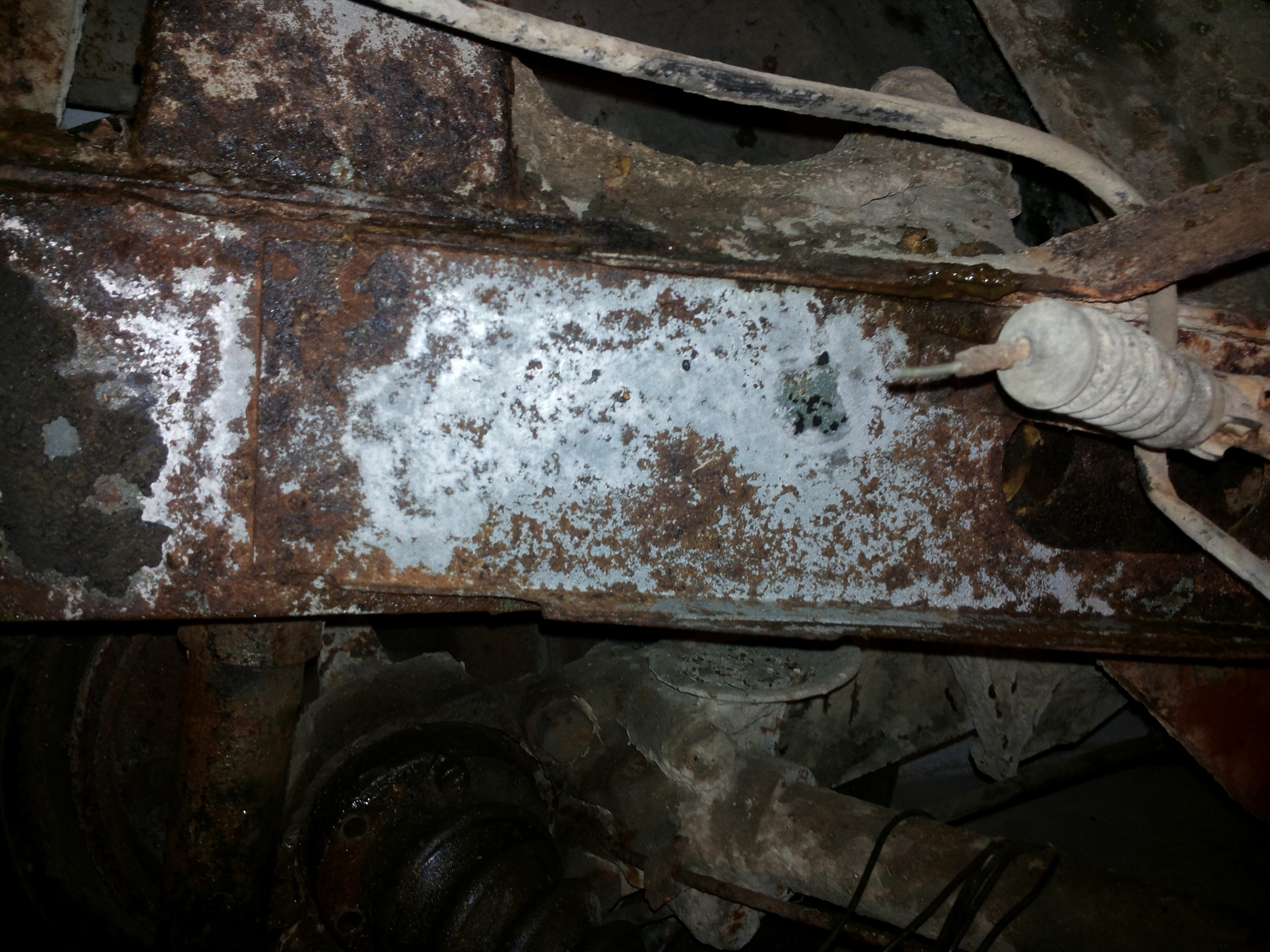

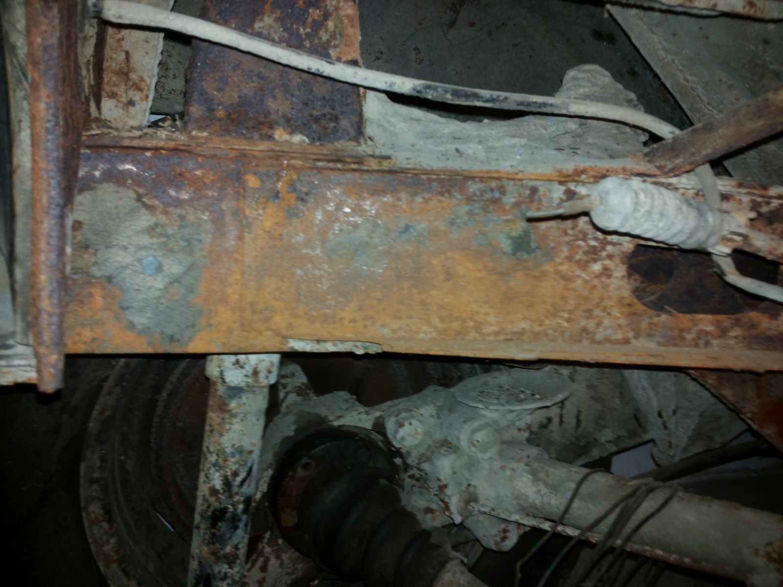

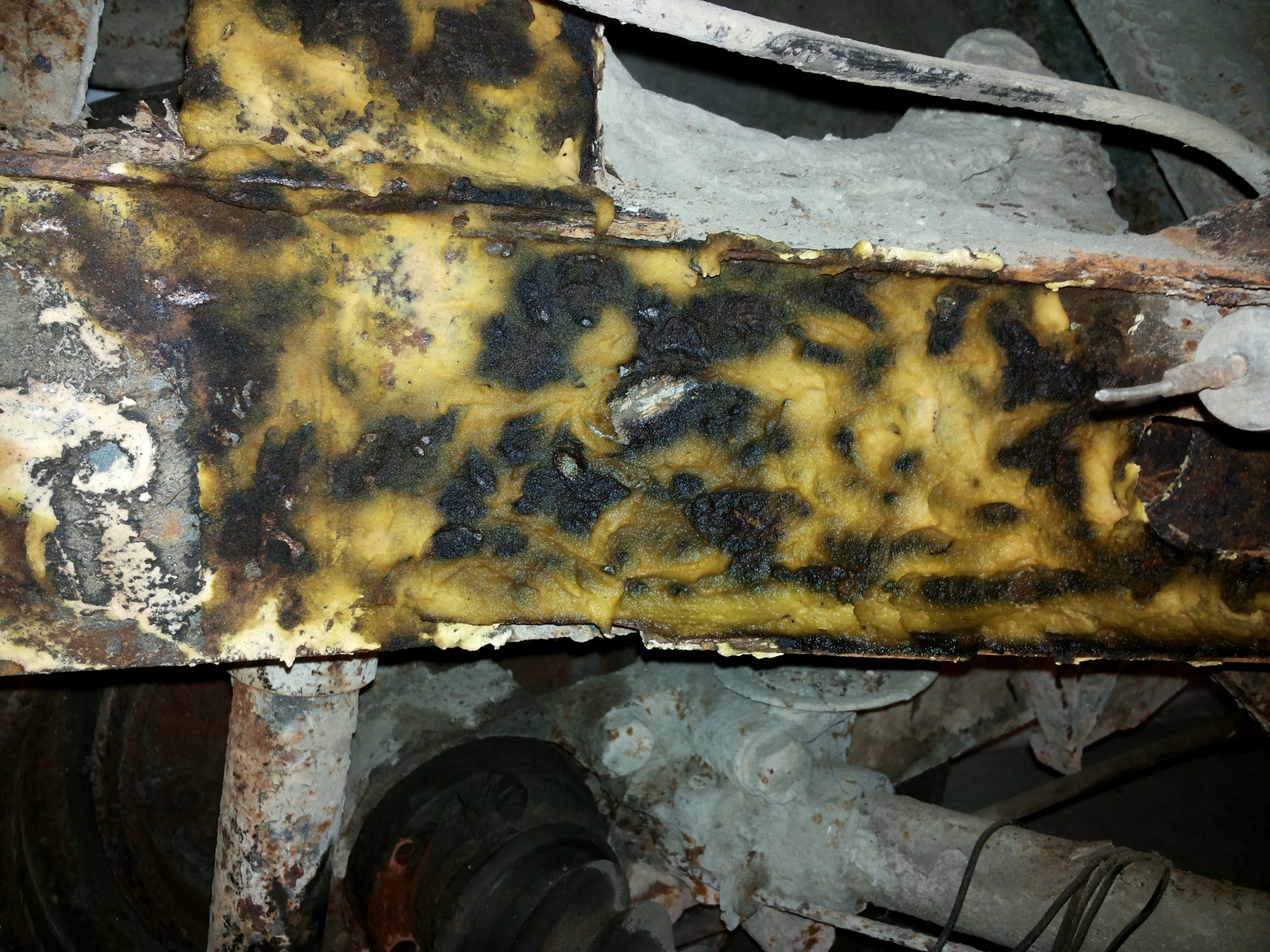

Ist zwar schon ein Weilchen her hier, aber vll. interessiert noch jemanden. Ich hab das Zeug mal getestet, hier mal vorher - währenddessen - nachher.
Das Ganze habe ich auf unbehandeltes Blech aufgetragen und über Nacht einwirken lassen. Dann mit etwas Wasser abgebürstet. Laut Anleitung sollte das mit Hochdruck erfolgen, eventuell wär das Ergebnis dann noch besser. Auf dem letzten Bild sieht man braune Verfärbungen, dass ist teilweise meiner Meinung nach kein Rost mehr, sondern Rückstände (eventuell kristallisiert?) vom Mittel.
Man muss es auch richtig dick auftragen, wenn Rostdelete vor der chem. Reaktion austrocknen, muss man es mühesam per Drahtbürste wieder entfernen und von vorne beginnen. Dann passiert garnichts.
Alles in allem kein schlechtes Mittel, aber auch kein Wundermittel würde ich behaupten
Mit mehrmaligem Auftragen (habe ich noch nicht gemacht) kann man denke ich schon ganz gut was erreichen.
Habe die Stelle auch mal unbehandelt gelassen, neuer Rost hat sich seither (2 Wochen Carport) nicht gebildet.

Das Ergebnis überzeugt mich vom Bild her gar nicht - sieht ja gruselig aus...
Welche Effekte die chemischen Hinterlassenschaften haben ist auch ungewiss.
Für Lackierung ungeeignet, da weiter blühender Rost den Lack wieder abplatzen lassen wird...
Wobei wohl auch keine Vorbehandlung (mechanisches Entrosten) stattfand.
Wundermittel, die einem diese Arbeit ersparen und aus jedem Dreck wieder Gold bzw. aus Rost Stahl machen, kenne ich bis heute nicht
Ich bleibe bei ordentlicher Vorarbeit und Nachbehandlung mit Metal Ready und POR15.
