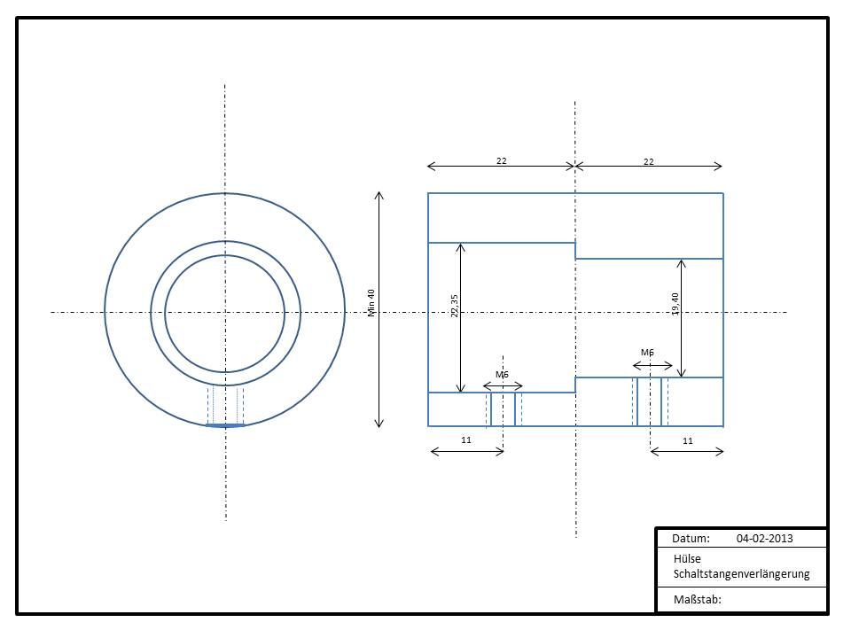

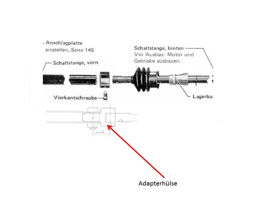

hab mal über eine "Adapterstück" nachgedacht... hat sowas schon mal jemand gemacht?

- sirwilliam
- Beiträge: 158
- Registriert: 28.08.2012 11:24
Re: Gang springt raus
@ andreas, Schaltstange vom T2b??? Ich würde mal behaupten der Längenunterschied kommt vom Getriebe, da nutzt die Schaltstange vor 75 nix... schätze mal das die gleich lang ist UND um die Schaltstange zu tauschen, muss Motor und Getriebe raus. Dann kann ich auch gleich ein CU Getriebe einbauen. Neeeee... ich dreh mir ne Verlängerung, Einbau dauert keine 10 min. Den Motor baue ich im Sommer so oder so wieder aus, weil ich dann den 1,8 L einbaue mit den Weber Zwillingen drauf...

- sirwilliam
- Beiträge: 158
OK, das wäre auch ne Alternative.
Noch mal zu den Begriffen:
Schaltstange hinten = das über 2m lange Teil vom Getriebe zum Teilstück vorn. Denke das diese Teil immer gleich lang ist.
Schaltstange vorn = Das vordere Teilstück, zwischen Schaltstangen und Lagerbock vom Schalthebel - scheint ja dann unterschiedlich lang zu sein.
Ich werde es aber erst mal mit der Hülse versuchen, an die komme ich leicht ran und kostet Beitrag in die Kaffeekasse. Und die Montage ist SEHR einfach! DAs Getriebe muss ich über kurz oder lang eh tauschen, die Geräusche die es macht sind echt hörenswert... alles dabei... Gangheulen, Lager, Rasseln,....
