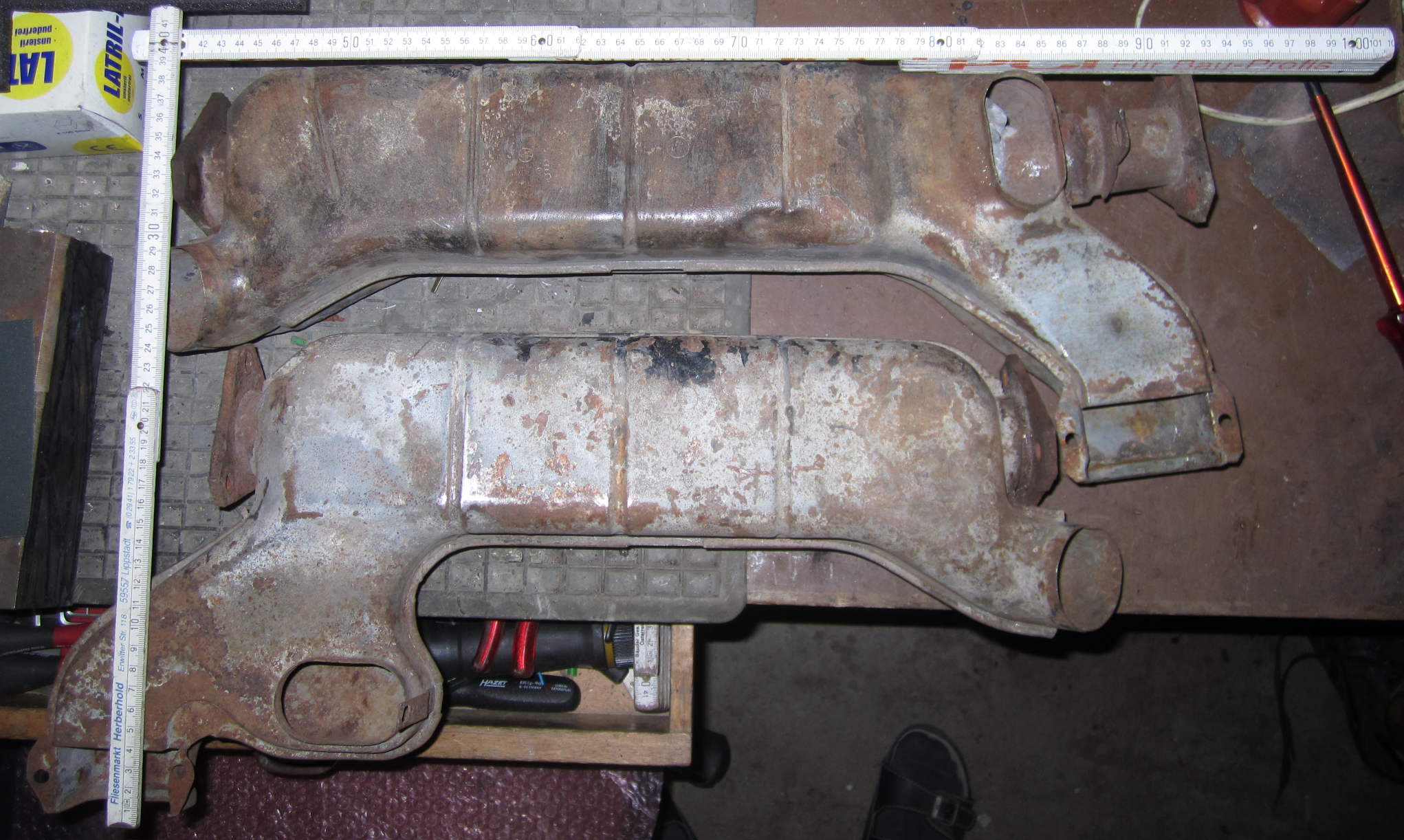

Die Ummantelung könnte man abnehmen, wenn man die Punktschweißstellen aufbohrt.
An den Anschlüssen zu den Heizklappen sind die Beiden Seiten der Umantelung zusammen gepunktet.
Und da müsste ich dann wieder Schweißen, wenn ich die Teile zusammen setze.
Und dann weiß ich auch nicht wie viel Materieal die Aufflammen.
Wenn die Börtel Kante mit Material aufgefüllt ist, bekommt man das dann nicht mehr vernünftig zusammen.
Und für den Notfall hätte ich auch noch neue Repro WT hier liegen.
Also gehe ich das Restrisiko ein, dass die von innen wegrosten.

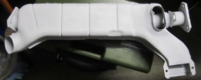

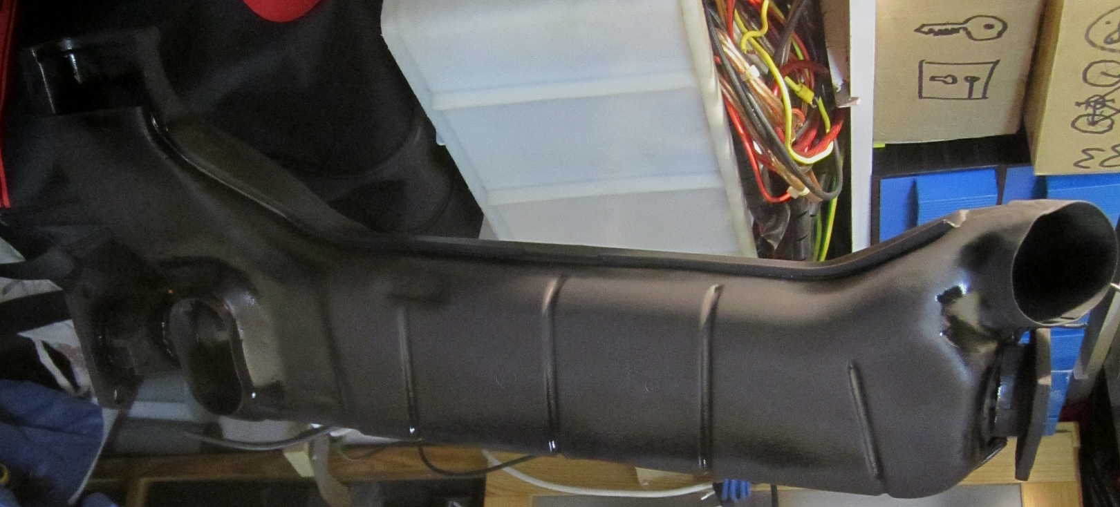

So,
Wärmetauscher sind wieder da. Das ging echt fix!
Die fühlen sich jetzt nach Sandpapier an und sind sehr Porös.
Als ich da mal mit Silikonentferner dran war, haben die sich schön voll gesogen.
Also eine Beschichtung ist wohl absolut Pflicht.
Mit Porto hat die Nummer jetzt ca. 110€ gekostet.
Der VHT-Lack kommt noch oben drauf. Da habe ich zu spät geschaltet,
den gibt es anderswo deutlich günstiger....

Hi Niko,
die WT sind am Ersatzmotor verbaut. Von daher kann man noch nicht so genau sagen wie lange sich das hält.
Aber gemacht hat das diese Firma:
http://www.metallspritztechnik.de/
Und den Preis fand ich total OK.
Nur den Lack sollte man anderswo bestellen, der ist dort etwas teuer.

Re: Wärmetauscher Ummantelung aufarbeiten - Wie?
ich hab über so was auch schon nachgedacht und auch bei uns im Schwabenland mal rumgefragt - das Flammspritzen war relativ teuer - 140 Euro für zwei Wärmetauscher- und ein Meister einer Firma war davon nicht so begeistert - weiß leider nicht mehr was er dagegen angebracht hat.
Ich hab meine Wärmetauscher dann einfach Sandgestrahlt und mit hitzebeständigem Krümmerlack lackiert - die Teile waren noch in sehr gutem Zustand und sind original von 1978 immer am Bus montiert gewesen.
Wenn die das über die langen Jahre - ein paar Winter waren sogar dabei, KEIN Kurzstreckenbetrieb - so unbeschadet überstanden haben mach ich mir da keine weiteren Gedanken zumal ich heute -wenn überhaupt
- sowieso nur im Sommer und dann auf Langstrecke unterwegs bin.
Der Auspuff fault sowieso von innen durch wenn er auf Kurzstrecke gefahren wird.
Meine Meinung dazu.
Gruß Bernd
