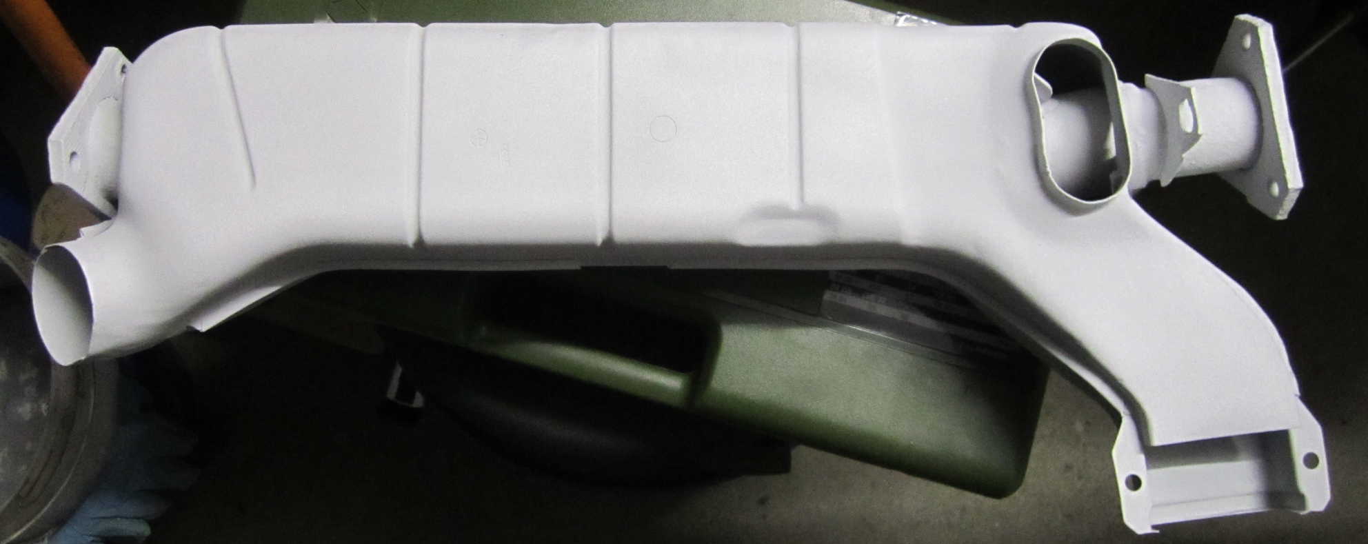

So,
Wärmetauscher sind wieder da. Das ging echt fix!
Die fühlen sich jetzt nach Sandpapier an und sind sehr Porös.
Als ich da mal mit Silikonentferner dran war, haben die sich schön voll gesogen.
Also eine Beschichtung ist wohl absolut Pflicht.
Mit Porto hat die Nummer jetzt ca. 110€ gekostet.
Der VHT-Lack kommt noch oben drauf. Da habe ich zu spät geschaltet,
den gibt es anderswo deutlich günstiger....
