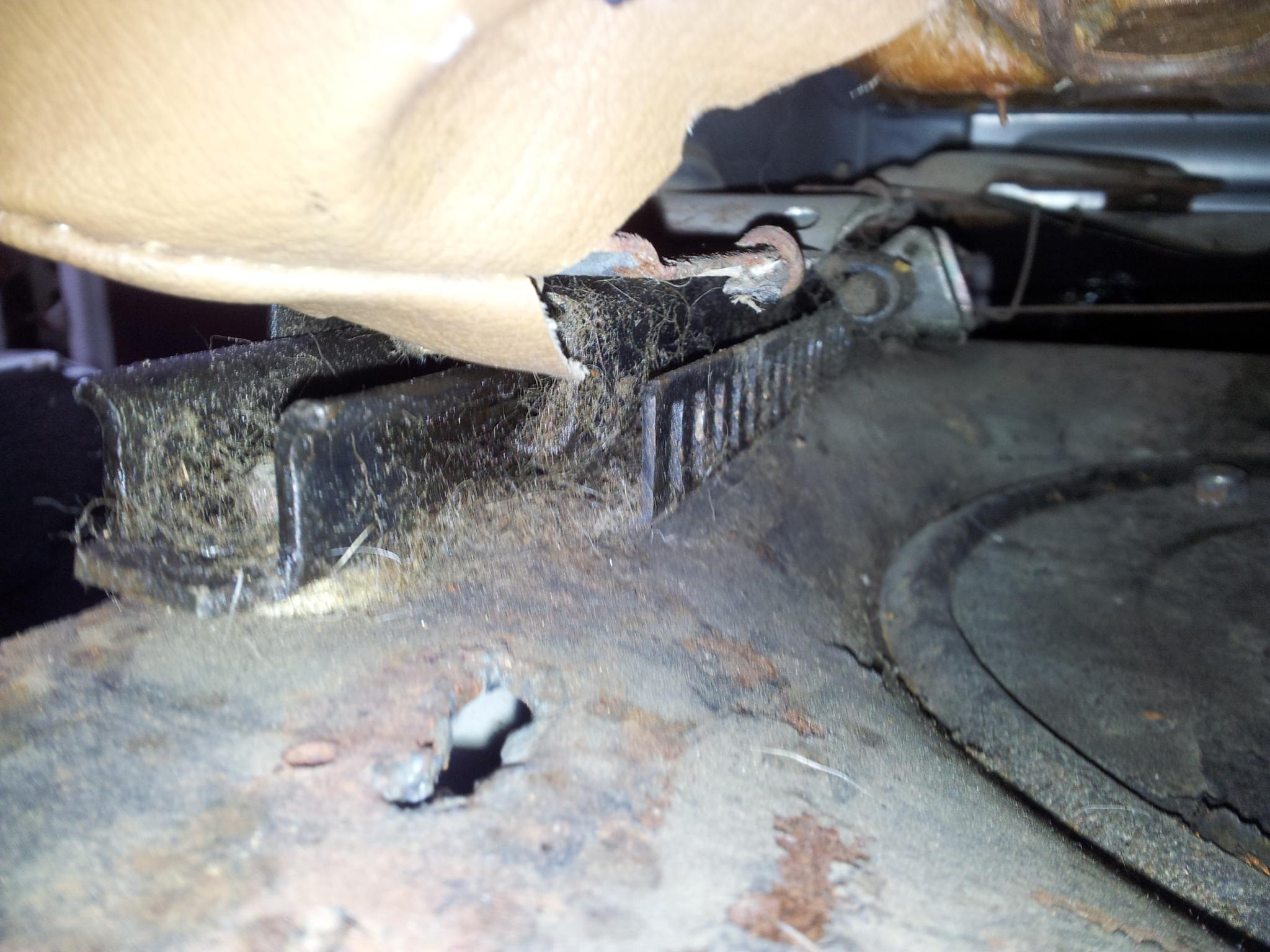

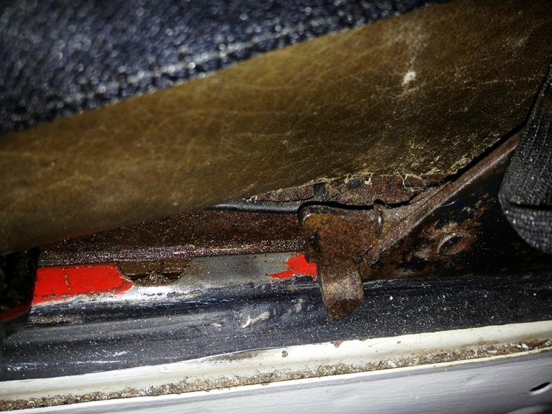

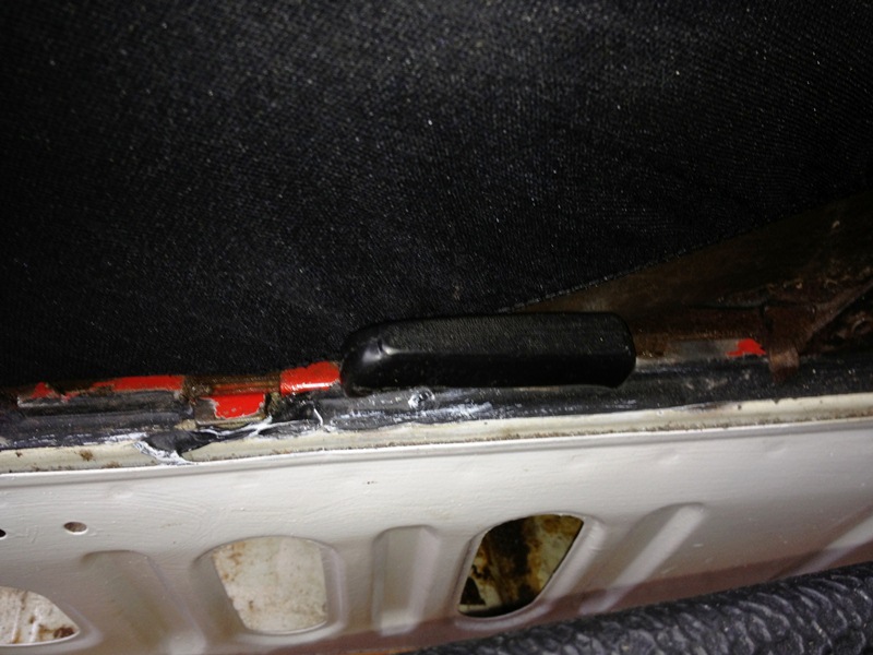

hier mal die Bilder vom T2b (79). Hebel jeweils innen am Sitz zur Arretierung, zum rausziehen muss noch der kleine Hebel ganz hinten an der Sitzschiene (der Teile am Sitz ist gemeint) hochgezogen werden...
auf dem ersten Bild siehst du den Anschlag vorn an der Schiene.
zweite Bild zeigt den Sicherungshebel - Sitz vor, bis der an den Anschlag kommt, dann Hebel anheben, Sitz raus
dritte Bild - Verstellhebel

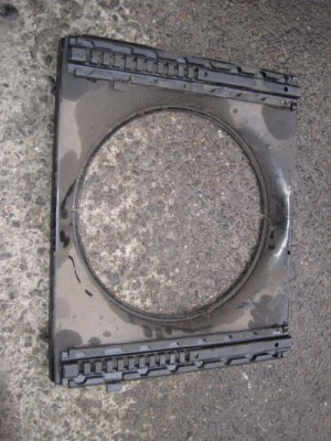

Die Drehkonsole mit Arretierungsteller&-hebel sieht normalerweise so aus (hab meine schon vor langer Zeit verkauft): Grüße aus Berlin Pankow,

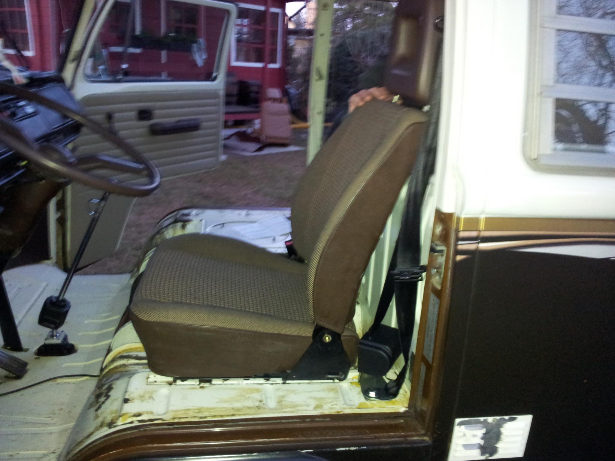

So spontan gibts nur ein suboptimales Bild mit Frickelbestuhlung. Da wo das deutliche Loch ist, war wahrscheinlich mal die original Sitzschiene. Der restliche Schmutz gehört zum alten Sitz... habe ich schon beim Fahrersitz ausbau gesehen.
Im Prinzip könnte man wahrscheinlich einfach neue Sitzschienen auf die alte Konsole darufschweißen?!
(kostenpunkt <50 euronen) Da bräuchte ich nur jemanden netten mit einem Schweissgerät

mit dem Ergebniss, dass ich jetzt nen 3-Sitzer habe.
Hier ist nun auch mal en unverstellter Blick auf das Drama, genannt Drehkonsole
Da sollten sich doch neue Sitzschienen draufschweissen lassen?!
