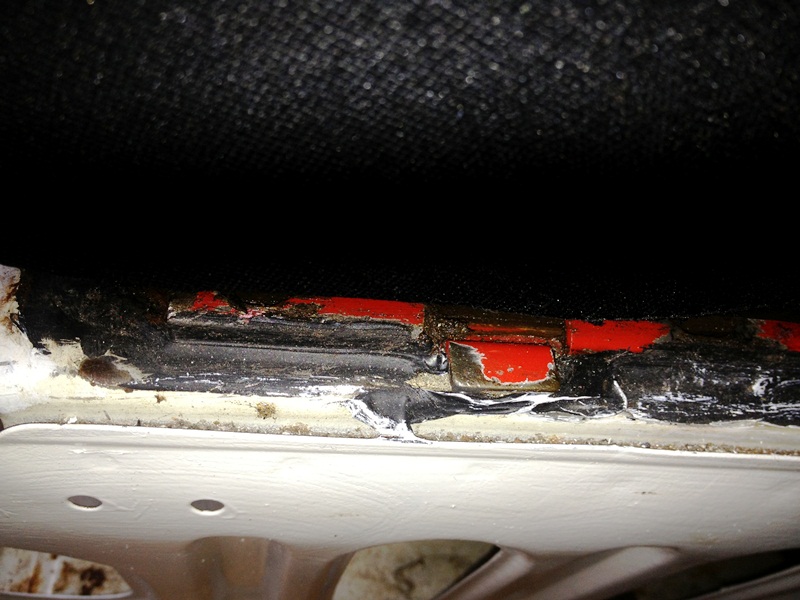

Re: Sitze ausbauen, bloß wie?
wie befürchtet wurden die original Sitzschienen (brutal) von der Drehkonsole entfernt.
Darunter ist auch nix mehr...
Jetzt hab ich zwar einen neuen Sitz, aber nix um ihn dran zu befestigen

- Rolf-Stephan Badura
- Beiträge: 6587
Hallo Marco,
hetzt Dich jemand? Oder warum suchst Du schon nach Notlösungen?
Ansonsten überleg Dir, was Deine Wunschlösung ist, und suche in Ruhe passende Teile und Lösungen statt weiter zu frickeln...
Viele Teile gibt es nicht aus 'nem Online-Bestellkatalog zum nächsten Tag auf den Tisch.
Frag mal in der Berliner Klüngeltisch Runde nach Schlachtfahrzeugen oder Teile-Resten oder
auch mal Gebrauchtteilehändler wie http://www.ralfs-vw-teile.de/ (am besten per Telefon!) oder
hier im Forum im Marktbereich...
Und zeig noch mal Bilder vom Zustand jetzt ohne Frickelbestuhlung... damit man eine Idee hat was fehlt.
och nö, gehetzt bin ich nicht... nur ungeduldig weil ich jetzt wetterbedingt so lange nix machen konnte
Außerdem macht sich so ein Beifahrersitz zwar sehr schmückend im Wohnzimmer, aber soo groß ist meine Wohnung nun auch nicht.
So spontan gibts nur ein suboptimales Bild mit Frickelbestuhlung. Da wo das deutliche Loch ist, war wahrscheinlich mal die original Sitzschiene. Der restliche Schmutz gehört zum alten Sitz... habe ich schon beim Fahrersitz ausbau gesehen.
Im Prinzip könnte man wahrscheinlich einfach neue Sitzschienen auf die alte Konsole darufschweißen?!
(kostenpunkt <50 euronen) Da bräuchte ich nur jemanden netten mit einem Schweissgerät
produktives Wochenende
mit dem Ergebniss, dass ich jetzt nen 3-Sitzer habe.
Hier ist nun auch mal en unverstellter Blick auf das Drama, genannt Drehkonsole
Da sollten sich doch neue Sitzschienen draufschweissen lassen?!
so long,
Marco
