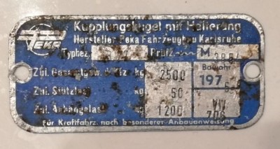

ich habe auch eine PEKA Anhängerkupplung R77/1 (M3854) und benötige dafür die Montageanleitung. Es wäre super, wenn mir jemand eine Kopie per Mail senden könnte.
Danke schon vorab!

Hat vielleich jemand Unterlagen für die Eintragung der AHK von PEKA ?
Hersteller : PEKA
Typbez. : R77
Prüfz. : 385
Baujahr 1975
VW 706

Ich glaube du hast auch die M3854. Die 4 hängt weiter unten :D
Also brauchst du die gleiche Anbauanleitung.

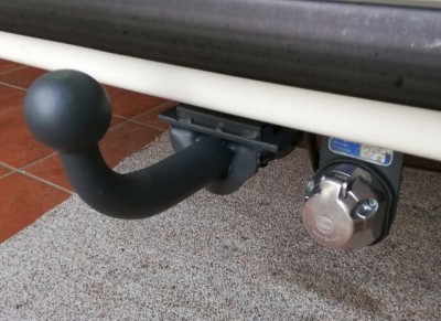

Fertig!
Sonntag gekauft, gestern gestrahlt, heute gepulvert und verbaut.

T2b-Bulli hat geschrieben: 09.07.2019 22:21Sonntag gekauft, gestern gestrahlt, heute gepulvert und verbaut.
Sieht top aus :gut: . Für die Praxis würde ich aber den Kugelkopf ent-pulvern, leicht fetten und Kappe drauf (gibt es ja auch mit Westfalia Logo), damit die Schmiere nicht immer am Hosenbein hängt :wink:

Heute wird noch verkabelt, die Kabelenden liegen aber bereits rechts im Motorraum. Ich hatte erst eine 13-Pol Steckdose aus Kunststoff dran, habe dann aber auf 7-Pol aus Metall umgeschwenkt da es 1976 nur 7-polig gab. Der Haken ist eh nur für den Fahrradträger.
Wo / wie habt Ihr die zweite Blink-Kontrollleuchte verbaut? Funzt das im linken Instrument ohne das es gebastelt aussieht?
