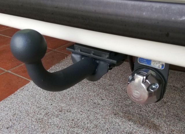

Fertig!
Sonntag gekauft, gestern gestrahlt, heute gepulvert und verbaut.
- Beiträge: 6633
Re: Anhängerkupplung ABE/Gutachten
. Für die Praxis würde ich aber den Kugelkopf ent-pulvern, leicht fetten und Kappe drauf (gibt es ja auch mit Westfalia Logo), damit die Schmiere nicht immer am Hosenbein hängt

Heute wird noch verkabelt, die Kabelenden liegen aber bereits rechts im Motorraum. Ich hatte erst eine 13-Pol Steckdose aus Kunststoff dran, habe dann aber auf 7-Pol aus Metall umgeschwenkt da es 1976 nur 7-polig gab. Der Haken ist eh nur für den Fahrradträger.
Wo / wie habt Ihr die zweite Blink-Kontrollleuchte verbaut? Funzt das im linken Instrument ohne das es gebastelt aussieht?
