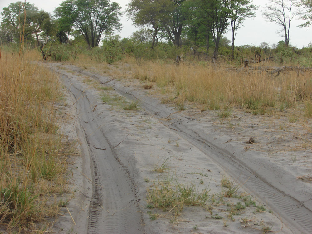

Wer nicht quer über Sand- und Kiesebenen fährt, sondern auf gespurten Pisten unterwegs ist, hat ein anderes Problem.
Hier setzt der Wagen immer in der Mitte auf dem Hügel zwischen den Spuren auf. Da hilft es, einen glatten und stabilen Unterboden zu haben, der mindestens bis zum Vorderachstragrohr reicht, außerdem freuen sich Getriebe und Motor über einen Schutz. Der Boden sollte glatt sein, um auch mal ein paar Meter über den Sand rutschen zu können, bis die Räder wieder greifen, und stabil, weil zuweilen das gesamte Wagengewicht auf dem Unterboden lastet. Außerdem sammeln sich in der Pistenmitte gerne die harten Brocken, die dann üblicherweise am vorderen Bodenblech oder an der Vorderachse hängen bleiben.

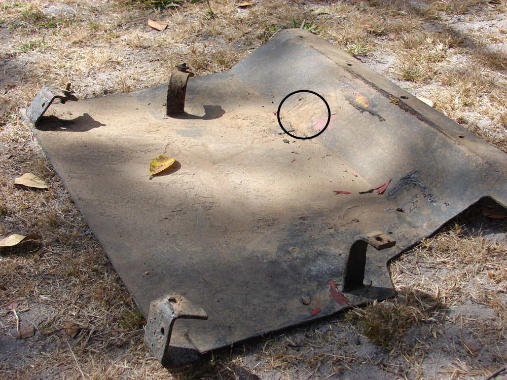

Meine Empfehlung für diesen Fall: eine kräftige Stahlplatte zwischen den Längsträgern von der vorderen Stoßstange nach hinten. Die kostet kaum mehr als eine Blechstärke an Bodenfreiheit, verändert den Böschungswinkel nicht und räumt zur Not auch den Mittelsteg der Piste frei. Im Ernstfall kann sie den Vorderwagen tragen, wenn die Räder in der Luft strampeln. Doch auch hier gibt es natürlich Grenzen, spätestens dann, wenn man sich mit einem gewachsenen Felsen anlegt.
Der hatte im schwarzen Kreis eingeschlagen (naja, eigentlich war nicht der Fels Schuld, sondern eher der Fahrer :oops:). Und genau da hätte der Lenkstockhebel auf ihn gewartet. Statt dessen hat’s ein paar Schrauben abgeschert, reichlich dickes Blech verbogen und ein Dorfschmied hatte einen Nachmittag zu tun, alles wieder gerade zu dengeln und neue Träger anzuschweißen. Trotzdem hat es natürlich mächtige Kräfte in die Karosserie eingeleitet, was mir allerdings immer noch lieber war, als ein neues Lenkgetriebe einfliegen zu lassen.

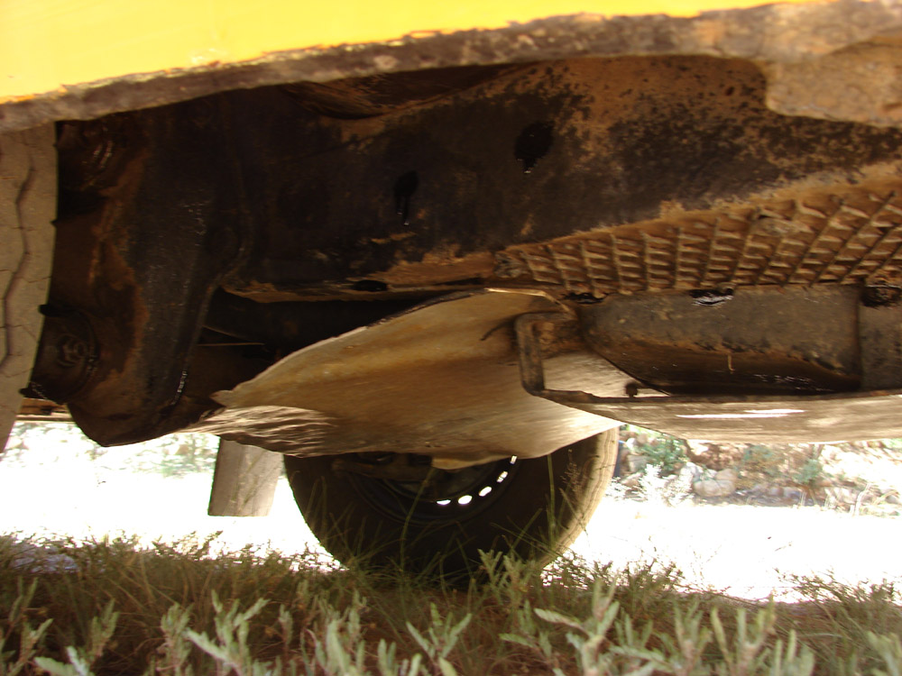

Die tiefste Stelle unseres Fahrzeugs ist das untere Vorderachsrohr. Wenn wir damit über das Hindernis gekommen sind, haben Motor und Getriebe nichts mehr zu befürchten. So, wie es Clemens ja auch schon geschrieben hat. Zum Schutz haben wir eine 5mm-Alu-Platte zwischen dem Querträger, an dem der HBZ sitzt, bis unter das VA-Rohr geführt, wo sie vielleicht 10 mm Bodenfreiheit kostet. Das ist das am heftigsten malträtierte und verbeulte Stück Blech an unserem Auto, aber ich kann es relativ leicht mit einem dicken Hammer wieder glattbügeln.
Auf dem Bild kann man ahnen, was es schon mitgemacht hat. Durch die Schräge sorgt es dafür, dass nichts unvermittelt gegen die Achse knallt, sondern dass sich der Wagen wie ein flacher Schiffsbug auf das Hindernis schiebt.

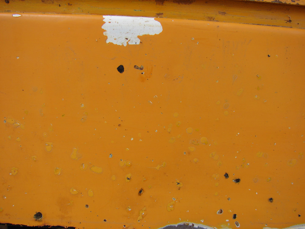

Wer lange Strecken auf Schotterpisten unterwegs ist, wird zusätzlich noch etwas gegen den Steinschlag tun müssen. Die Brocken kommen wirklich überall hin und wenn es nicht die eigenen sind, dann sind’s die vom Gegner (nur auf den ersten Kilometern bremst man wegen des Gegenverkehrs ab, danach siegt die Faulheit :roll:). Der Steinhagel ist auf Dauer schlimmer als jedes Sandstrahlgebläse. Also: Schmutzfänger an allen vier Rädern, den Unterboden möglichst dicht machen (aber nicht zu dicht, damit das Zeug auch wieder raus kann), Schweller zwischen den Rädern schützen, den Freiraum zwischen hinterer Stoßstange und Abschlussblech unter der Motorklappe mit Blechen verschließen.
Zum letzten Punkt: die Geschosse prallen von der Innenseite der hinteren Stoßstange zurück und bombardieren das Abschlussblech unter der Motorklappe, dass nach kurzer Zeit aussieht wie eine Lochstickerei.
Nach einer neuen Lackierung und dem Einbau von Schutzblechen ist bei mir jetzt Frieden eingekehrt.

nicht "hinter", sondern "am". Vorn ist es stabil an der Quertraverse befestigt und hinten mit U-Bügeln und einer Gummiunterlage am Achsrohr. Es soll ja keine großen Kräfte direkt in die Karosserie einleiten, sondern nur dafür sorgen, dass nichts frontal gegen das Achsrohr knallt oder am Stabi hängen bleibt. Wenn es sich verformt, kann es an der achseitigen Befestigung ein wenig nachgeben, ohne dass Schrauben ausreißen. Es ist ja eher so eine Art Abweisblech, im Gegensatz zur vorderen Bodenplatte.
