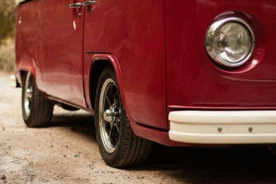

ich fahre diese Kombination.
Grüße aus der Pfalz
Tom
Mischbereifung/Querschitt VA/HA
T2Tom
