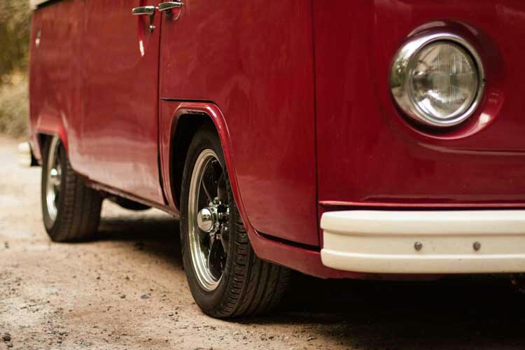

ich fahre diese Kombination.

195 55/ 205 65 R15 auf 5,5j Et 20 Fivespokes.
Mit H.
Fuhr sich prima. Gewindefahrwerk, Vva und Drehstäbe verstellt zzgl.TAS ( ohne H )
