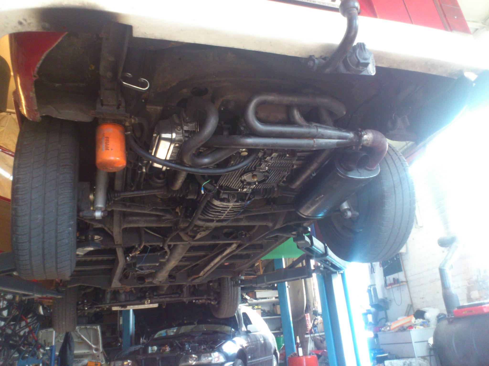

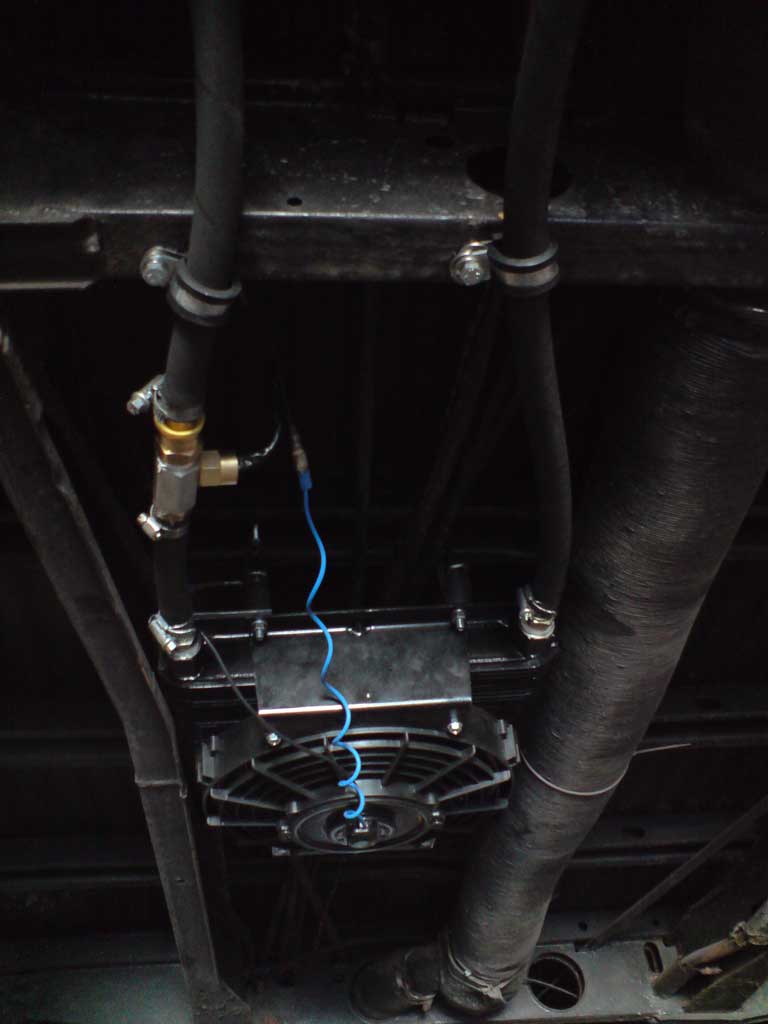

ich habe einen Plattenölkühler + E-Lüfter + Thermoschalter verbaut. Aufgrund von einem schlechten Vertrauensverhältnis zu dem Schalter ist zusätzlich eine Warnlampe und ein Kippschalter verbaut.
Motor: AS Typ1, 2085ccm, 140PS, 200Nm
Bild entstanden während der Anpassungsarbeiten von Fächerkrümmer / neuem Motorträger...bevor Fragen zur Ölschlauchverlegung kommen...
Keine Temperaturprobleme auf der BAB.
Gruß, Manu

vielen Dank für die aufschlussreichen Bilder. Sieht sehr gut aus, kann man den Auspuff so kaufen, oder ist der selbst gefertigt?
Der Fühler in der Leitung auf dem Bild mit dem Rippenkühler ist ein Temperaturfühler oder ein Schalter für den Lüfter?

Die Abgasanlage kommt von A1 Performance, stammt aber aus einem Karmann Typ 14 und passte deswegen nicht ohne Anwendung großer Hitze bzw. musste ich einen neuen Motorträger bauen. Vergessen hatte zu erwähnen, daß eine verstärkte Ölpumpe mit 26mm Zahnrädern verbaut ist. Temperaturen liegen bei konstanter Fahrweise im Bereich zwischen 3500-4000u/min ( langes Getribe 2l Bus )bei max. 90°, gemessen am Ölsiebdeckel. Werde ich schneller steigt die Temperatur bis max 110° bei 5500u/min, Dauerbelastung meide ich, dafür sind unsere luftgekühlten Motoren einfach nicht gemacht. Keine Öldruckprobleme laut Geber. Stress durch zuviele Instrumente vermeide ich auf höchstem Niveau
Ich persönlich erachte beim getunten Luftboxer ohnehin die Zylinderkopftemperatur für wichtiger.
Auf dem Bild ist der Schalter für den Lüfter zu sehen. Plattenölkühler heißt das Ding jedenfalls in Käferkreisen
