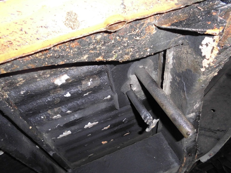

Hey,
hier mal ein Bild von unten....
Grüße Daniel
Grüße Daniel

Re: Helsinki Spühleabdeckung / Zusatztisch
Oha,
irgendwo glaub ich vor meinem geistigen Auge diese Konstruktion schon mal gesehen zu haben. Glaub da muss ich nochmal alle Kisten durchforsten, ob da nicht so ein Ablauf mit Flügelmutter mit dabei ist,
Danke für das Bild, ist schon mal sehr hilfreich!!
Muss mir auch noch was einfallen lassen, wie ich die zwei Leitungen abgedichtet durch den Ladeboden führe. Aktuell hat mein Schweißer da alles zugemacht. Blöderweise mit gebogenen Laderaumblechen und nicht mit einem flachen. Mal schaun was der Sanitärbereich hier so alles zu bieten hat.
Original ist der Durchlaß auch durch das gebogene Bodenblech, dann kommt da Dichtungszeug (war bei mir undefinierbar und vermutlich auch nicht mehr original) und dann n zweites Blech das die Dichtung an ihrem Platz hält.bullirider hat geschrieben:Oha,
Kann man auf Daniels Bild erahnen. Die hellgrauen Kreise um die Leitungen sind das was du von der Dichtung siehst, das schwarze drumrum ist das Blech.
Ja das mit der Dichtung war bei mir damals auch so ne Art Schaumstoff (zumindest das was davon noch übrig war).
Ein Blech zur Fixierung war allerdings nicht (mehr) vorhanden. Deshalb dachte ich schon dass das ganze nur aufgeklebt war...
Meine Idee wäre grad 2 Karosseriestopfen mit 30mm zu nehmen und durch diese dann den Spülablaufschlauch und bzw. den Stutzen des Tanks zu stecken. Beim Schlauch denk ich mal dass das kein Problem sein sollte, aber beim Stutzen muss das Loch von der Position auf den mm passen, nicht dass sich durch die Virbration was verbiegt und undicht wird...
Ausserdem weiß ich nicht wie gut die Stopfen in dem welligen Boden halten..
Notfalls hätte ich auch noch so ne Art Reimo X-Trem Isolator, der ist selbstkleben und könnte von oben aufgeklebt werden. Da müssen halt dann die Löcher für den Ablauf rein. Wär glaub etwas flexibler.
Was meint ihr?
Was meint ihr?
Ich bin mir nicht mehr sicher aus was ich die neue Dichtung gemacht habe, entweder aus X-Treme Isolator oder nem Fetzen Isomatte. Das spricht dafür daß es sich bei mir auch um was schaumstoffähnliches handelte. Ist schon n paar Jahre her.bullirider hat geschrieben:
Was meint ihr?
Ok, dann werd ich das auch mit dem Schaumstoofzeugs machen.
Wie ist die Fixierungsplatte von oben befestigt? Mit Schrauben, oder mit Karosseriekit geklebt?
Deute ich das Bild von Daniel richtig, dann ist der Schaumstoff ja noch über der Flachen Fixierungsplatte, also von unten gesehen Karosse/Fixierungsplatte/Schaumstoff?!?
Dann kann ich das selbstklebende Zeug ja gleich nur draufkleben...und dann halt immer wieder mal prüfen ob´s auch wirklich noch dicht klebt...
Von unten: Platte, Dichtung, Auto
Und fixiert ist das Teil mit zwei Schrauben meine ich.

Guten Morgen,
sodale, nachdem ich so langsam mal wieder ein bisschen was an meinem Bulli machen will, ist mir mal wieder die Spülabdeckung ins Auge gesprungen.
Hab immer noch nicht die Schrauben ersetzt, die die Spüle fixieren und auch noch keine passenden Abstandshalter gefunden.
Hat inzwischen vielleicht einer von euch ein Bild, wie die Abstandhalter aussehen, noch besser natürlich mit Bemaßung und am allerallerallerbesten gleich noch einen Tipp wo diese zu beziehen sind?!?!
Florian
Florian
Hallo Florian,bullirider hat geschrieben:Guten Morgen,
sodale, nachdem ich so langsam mal wieder ein bisschen was an meinem Bulli machen will, ist mir mal wieder die Spülabdeckung ins Auge gesprungen.![]()
Florian
die Abstandsringe haben folgendes Mass:
Außen 6mm, innen 5mm Höhe 1,6-1,8mm (eigentlich 1,6mm aber da die Abdeckung nur sehr schwer drauf geht, habe ich die Schrauben etwas gelockert, daher die 1,8mm)
Der Innendurchmesser richtet sich nach der Dicke der Linsenkopf-Kreuzschlitzschraube.
Tip: Baumarkt 6mm Rohr (Messing, Alu) und anpassen, wobei eine kleine Drehbank hilfreich wäre.
Grüßle
