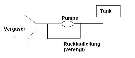

Eigentlich geht doch auch eine x-Beliebige Benzinpumpe aus einem Schlachtauto mit ner Ringleitung, oder?
Gruss, Niko
ghiafix
Beiträge: 1759
Registriert: 05.11.2008 12:11
IG T2 Mitgliedsnummer: 555
Re: DRINGEND!!! Benzinpumpe gesucht
Beitrag von ghiafix »
Frank_Hopfner hat geschrieben:Eigentlich geht doch auch eine x-Beliebige Benzinpumpe aus einem Schlachtauto mit ner Ringleitung, oder?
Gruss, Niko
Verstehe nicht ganz, wie Du das meinst.
Also
>brauchen tut er eine mechan. Benzinpumpe, die an das Motorgehäuse passt.
>Typ4 unterscheidet sich von Typ1.
> elektr. Pumpe darf nicht mehr wie 0,4 bar Druck bringen, da sonst die Schwimmerkammern überlaufen können. Wenn's dann ganz blöd läuft, füllt es Dir einen Zylinder und es kommt zum sogenannten Kraftstoffschlag. D.h. ggf Pleuel krumm, Zylinder kaputt usw. da sich Flüssigkeiten nun mal nicht komprimieren lassen.
Also irgend eine Pumpe zu nehmen, von der man keine Daten hat......Finger weg!

Hallo Harald.
Ich glaube ihr / du habt mich ein wenig falsch verstanden / Missverstanden.
Ich habe eine Skizze angehängt. Natürlich darf auf keinen Fall eine Benzinpumpe mit 3 Bar Druck (Einspritzer z.B.) direkt an Vergaser gehängt werden. Das wäre der "Gau" wie schon beschrieben.
Bei meinem T3 Lufti hatte ich ein Problem mit Wasser im Tank (Die Ausgleichsbehälterdichtungen waren durch) Da ich aus der Schweiz kam, hatte ich einen Ersatzkanister dabei. Der Mann vom ADAC konstruierte eine leicht bedenkliche Lösung aus dem Ersatzkanister auf der Rückbank, gesichert mit einem Spanngurt, einem Benzinschlauch durch die halboffene Wartungsluke bis zum Vergaser-T-Stück.
Schwerkraftbenzinpumpe rock's :thumb:
Nur so als Nötlösung um zur neunen oder geliehenen Benzinpumpe zu gelangen!
Gruß, Niko
