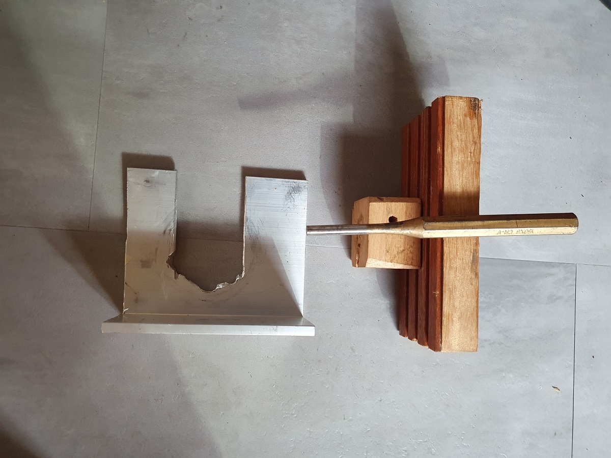

Mein Lenkrad hat sich gegen den Ausbau heftig gewehrt.
Der 5mm Aluwinkel dient zur flächigen Auflage am Kunststoff und zum Angriff für die Schraubzwingen. Der kleine Holzblock hat eine Nut für die Leitung der Hupe
Damit hat sich immer noch nichts gerührt.
Erst die Kombination, Zwingen und Schläge, wie oben von Uli vorgeschlagen,
brachten den Erfolg.
Zum Ansetzen für den Austreiber wurde ein Loch durch die Hölzer gebohrt.
Ich behaupte mal, ein 2 oder 3 Arm -Abzieher hätte den Kunststoff gesprengt.
Für Uli's Schlagmethode hatte ich extra mit Unterlegen von Holzbalken die Haxen bestmöglich unter dem Lenkrad verkeilt. Nur die Schläge alleine waren erfolglos.

Die Abzieherarme drücken nicht etwa auf das Kunststoff, sonder auf diese Scheibe (mit Ausschnitt), die es unterzulegen gilt.
Diese Scheibe hat auch nur Kontakt zu der metallenen Lenkradnabe.
Die Spindel vom Abziehers drückt dann aufs Lenkrohr, wobei man da etwas zwischenlegen sollte.
Ich hab da eine alte Mutter (M10) entsprechend gebohrt gehabt.
