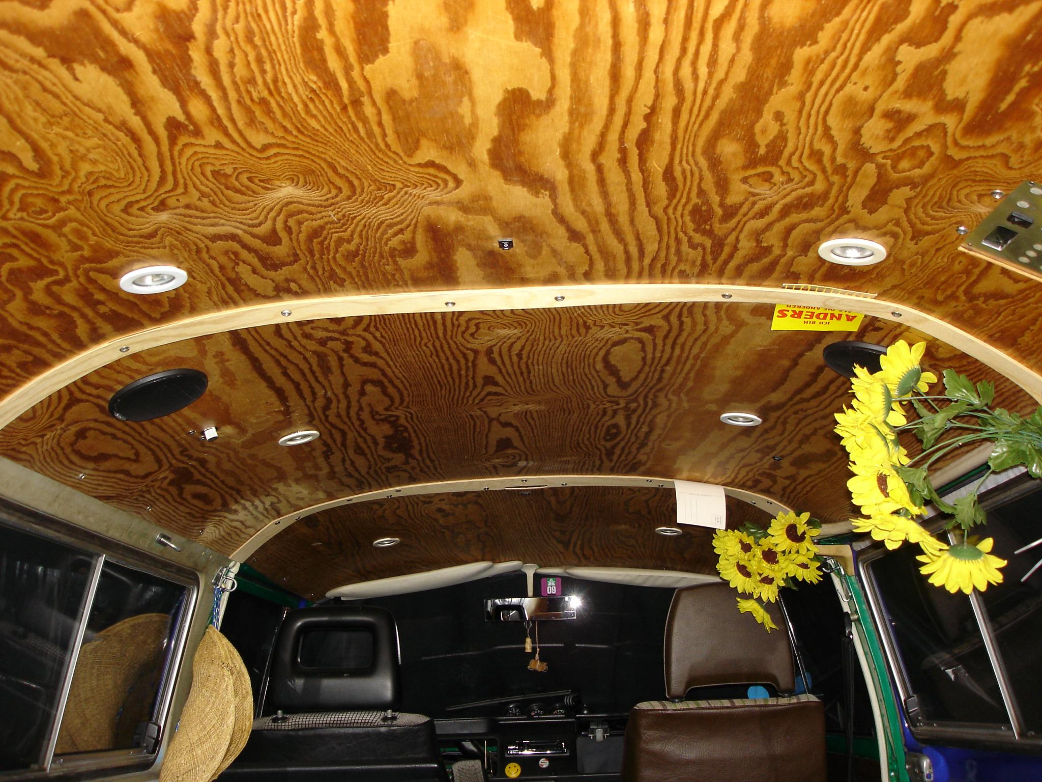

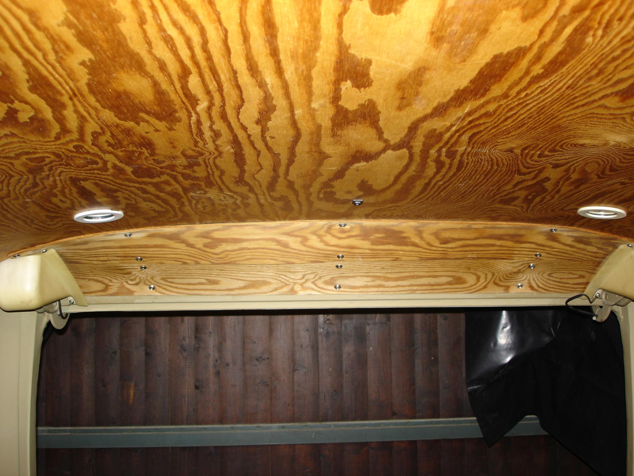

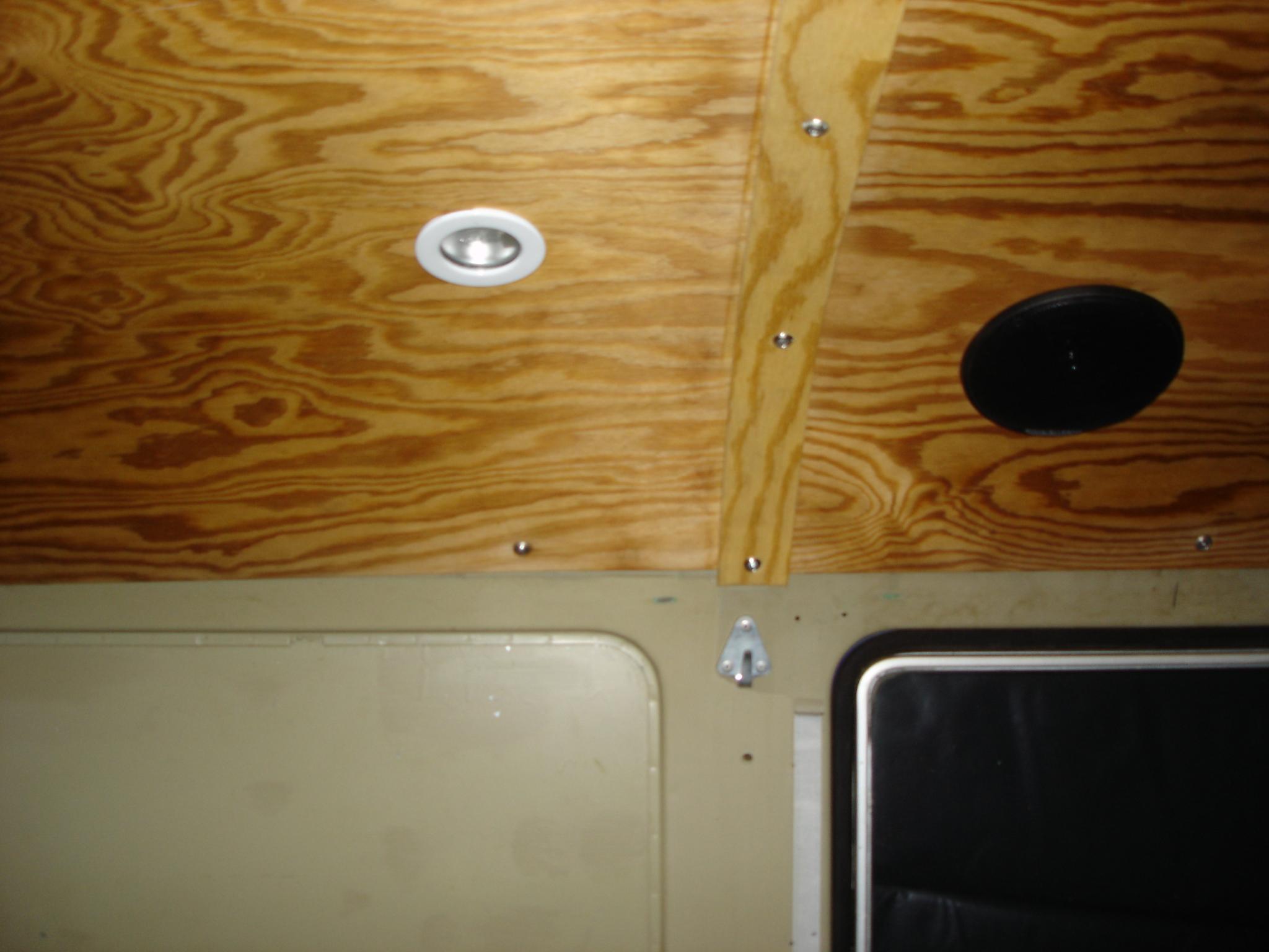

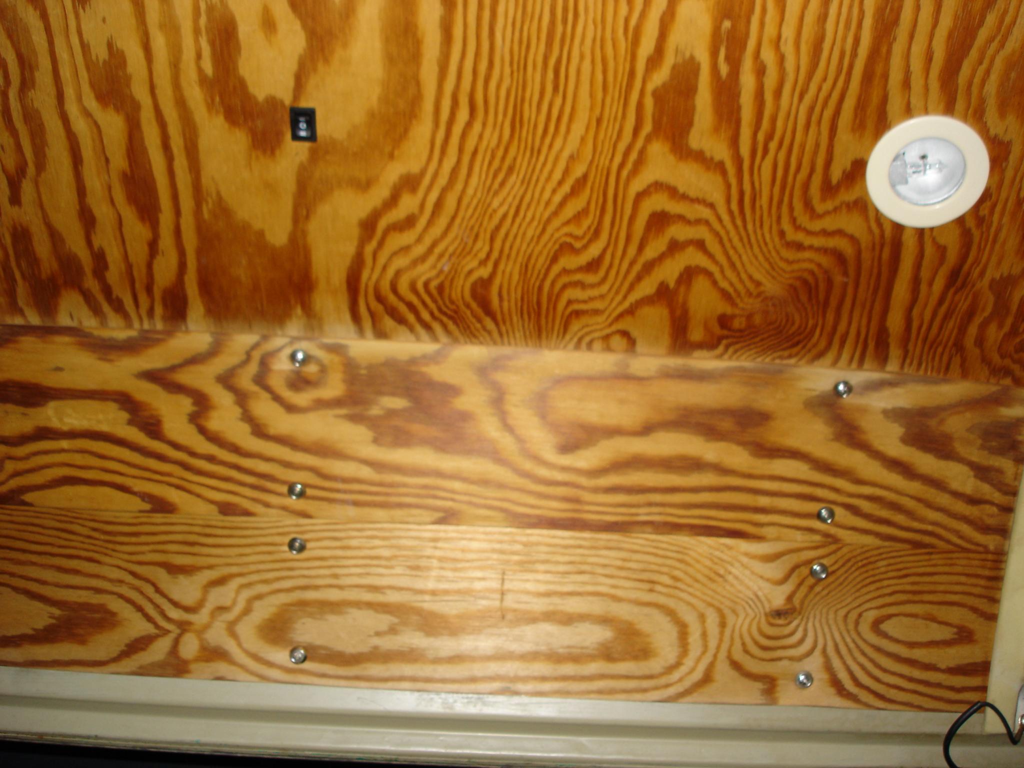

Ja dann hau ich doch mal die Bilder raus :D
immer zwischen den Platten ist ein Streifen der auf die Träger geschraubt ist. Die Platten liegen auch auf dem Träger auf mit ein bischen Spalt. Hinten habe ich dann zum Abschluß zwei breite streifen auf ein Blechgeschraubt, damit sie sich nicht so stark verziehen und lassen sich einfach besser in Form halten. Dann das ganze oben und unten auf das Blech geschraubt.
Ich hoffe das ist soweit klar an sonsten gerne noch macl nachfragen.
:D
Gruß Jochen :bier:

Hallo Jochen,
vielen Dank für die Bilder! :respekt:
Das sieht doch mal richtig gut aus - schöne Arbeit. Mal schauen, ob ich das auch so hin bekomme...
