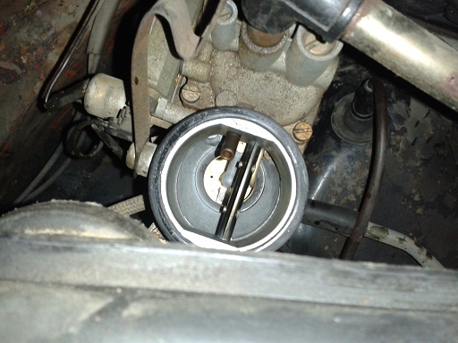

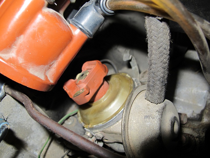

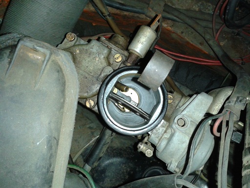

Auf jeden Fall werde ich berichten, wenn ich mehr weiß. Anbei noch ein paar Bilder vom Verteiler und den Vergasern,welche ich noch gefunden habe. Vielleicht ist hier irgendwas aufschlussreiches zu sehen.

Ich hab den Eindruck, als wäre das eine Einspritzröhrchen im oberen Bild krumm. Zumindest sieht es anders aus, als das andere. Mehr kann ich nicht sagen. Mein Vergaser sieht anders aus. Aber ich brauch ja auch nur einen.

Hallo Henk,
tausche mal den Verteilerfinger mit Drehzahlbegrenzer gegen einen normalen ohne Begrenzung aus -
vielleicht ist es der falsche Drehzahlbegrenzer montiert, der die Leistung oben zu früh abschneidet.
Und: wechsel dringend Deine Benzinschläuche.
Die Gewebeummantelten sind kreuz gefährlich, da man alternde, brüchige nicht erkennt.
Dadurch sind schon viele Luftgekühlte angebrannt
(Benzin auf heiße Krümmer und Auspuff und die brennt in wenigen Sekunden nieder)

Vergaser sehen OK aus.
Aber was sind denn das für Zündkabel? Leuchten die im Dunkeln?
Bei niedrigeren Drehzahlen merkst Du nix, weil da der Spritbedarf noch vom Schwimmergehäuse "gepuffert" wird. Erst ab einer bestimmten Geschwindigkeit braucht er dann soviel, das er dann eben "hängt". Hast Du Benzinfilter? Und was für ne Benzinpumpe? Noch die mechanische?
Zu Stephans Tip: ziehe auch mal den schmalen Schlauch vom Verteiler zum Vergaser ab. Deckel vom Verteiler runter und jetzt mal am Schlauch saugen - da muß sich der Unterbrecher bewegen.
