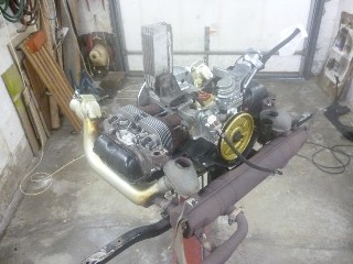

da das Problem nun offensichtlich sicher eingegrenzt ist, sollte man es natürlich gleich richtig machen. Motor raus und strippen...
So sollte es dann aussehen um an die Zylinderkopfschrauben zu gelangen (hier sind aber Kipphebel und Deckel schon wieder montiert, incl. Ventileinstellung!)
Was ich zuvor noch nicht erwähnt habe und zur meiner Ehrenrettung ergänzen darf ist die Tatsache, dass mir von einem VW-Mechaniker! die von mir beschriebene "Eingrenzungsmethode" empfohlen wurde. Über die Qualifikation kann man sich gern Gedanken machen, geschadet hatte es damals dem Kopf aber nicht, ich bekam ihn nach vorschriftsmäßiger Anzugsprozedur wieder dicht.charlie78 hat geschrieben: Oder sollte ich lieber den Motor bei Zeiten ausbauen und es gleich richtig machen? Da wäre ich eher dafür.
