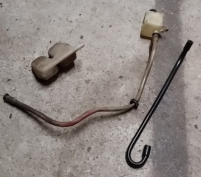

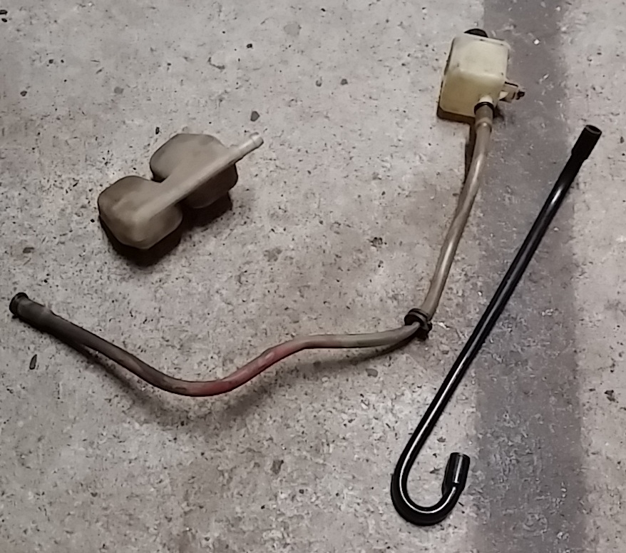

Also ich glaube nicht, dass es mit einem anderen Behälter klappt.
Ausgangssituation: T2ab, MJ 1972, mit BKV, Ausgleichsbehälter hinterm Fahrersitz (Lasche zum befestigen im Fußraum vorhanden)
Und so sieht's aus:
Länge Neuteil: 46 cm, Altteil: 62 cm

nach dem Bild könnte man fast schon arbeiten - Muster wäre natürlich besser. Könntest Du mal die Innendurchmesser der Anschlussstücke (Aufweitungen) messen - möglichst ohne diese dabei zu verformen?

Ich kann dir den Schlauch schicken. Bis ich an die Bremse dran muss, das dauert noch ewig. Ich melde dann schon mal Interesse an einem Neuteil an.
Schick mir doch deine Adresse per PN.
Dann hättest du schon mal die Vorlage für den 72er Zwitter. Ich hab aber auch schon Fotos von T2ab im Netz gesehen, die den Behälter im Fußraum hatten...
VG, Erik

An den Aufweitungen beträgt der innendurchmesser 14 mm (außen 16 mm). Sowohl am Alt- als auch am Neuteil.
