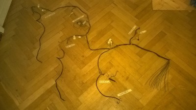

Wow, was für eine klasse Arbeit!!!
Jetzt müsste man nur noch einen Weg finden, die original Spaghetti-Verkabelung unterm A-Brett in Ordnung zu bringen. Nicht so, wie VW das gemacht hat, sondern: Besser!!!
Nochmal: Respekt, sieht toll aus!

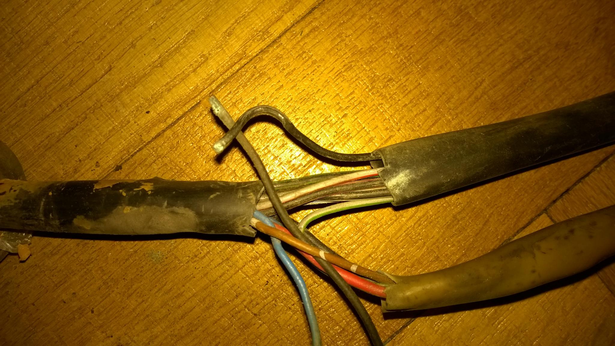

aufgrund dessen das ich ja gerade meinen Getriebe mitsamt Motor aufgrund den hier schon geschilderten Getriebeschaden ausgebaut habe, habe ich mich kurzerhand auch dazu entschlossen die gesamte Elektrik zu erneuern.

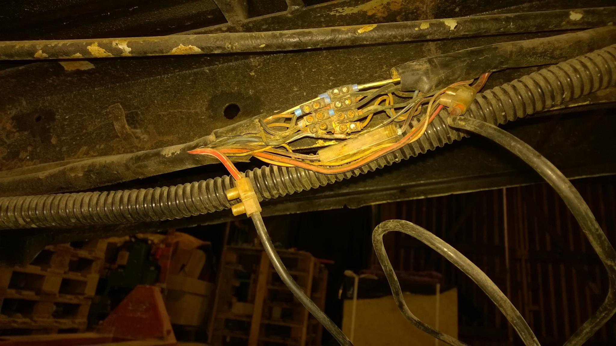

Zuerst habe ich den gesamten Kabelbaum im Unterboden gekappt und auch eine Stelle vorgefunden die bestimmt nicht mehr Original ist. Was mich aber verwundert das zwei Kabel nicht unterbrochen waren, gab es in dem Bereich mal einen Stecker.

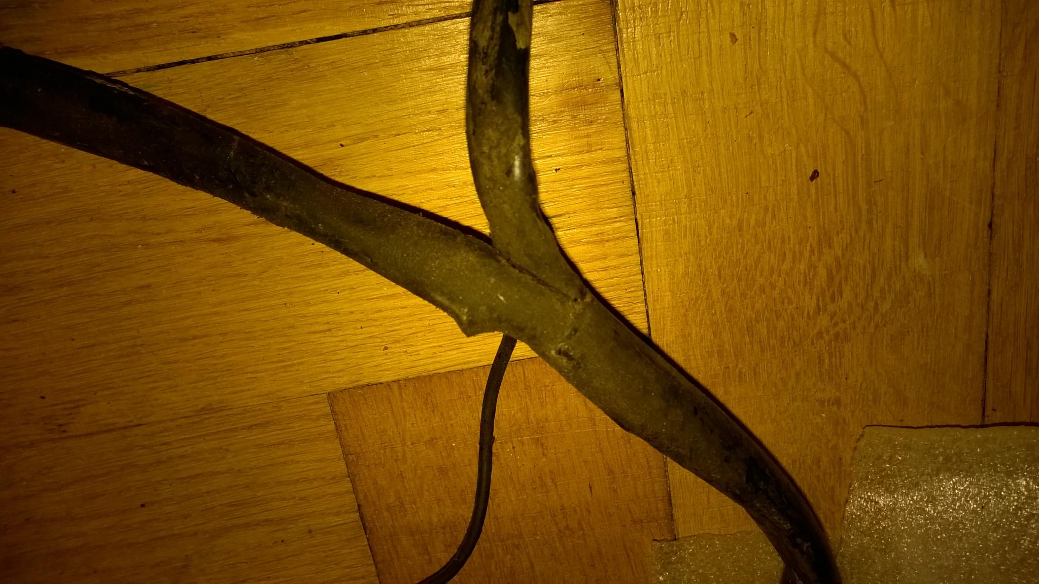

Ich habe soweit erst einmal den hinteren Teil zum Motorraum vom alten Baum ausgebaut und soweit (Verzweigungen) geöffnet um für mich ein wenig Ordnung und Klarheit zum Aufbau zu bekommen
dabei kam auch sowas zum Vorschein
Hiermit eröffnen sich aber auch gleich ein Paar Fragen die mich momentan beschäftigen:
1. sind Die Schutzschläuche bei den Verzweigungen vom Kabelbaum miteinander verklebt oder einfach nur ineinander geschoben?
2. Wie schon oben Beschrieben, gab es einen Stecker in der Mitte vom Unterboden bzw. ist der nötig
Ich seh dafür keinen Grund - oder hast Du irgendein Extra wie Standheizung unterm Bulli)
Sieht eher aus, wie mal durchgeschnitten für eine Demontage - wobei nicht notwendig - und wieder zusammengefrickelt.
Lüsterklemmen gehören nicht in den Kabelbaum eines Autos (die sind für einadrige Haustechnik ohne Vibrationen)!

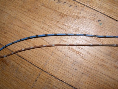

ich habe bis auf ein kabel alle farben bei kabelknecht gefunden. In meinem neuen kabelbaum sind nun ca 10 leitungen mehr drin als es ursprünglich waren. Da die neue PKW Kabelnorm eine dünnere Isolierung hat, bleibt der gesammt durchmesser ungefähr gleich. Aber das einziehen der leitungen ist ohne hilfe nicht möglich. Und ja, die klemmen 15 im motorraum werde ich auch isolieren. Dazu gibt es spezielle steckerhüllen.
Leider habe ich noch keinen Zusatzschaltplan von meinem Kabelbaum, den ich hier einstellen könnte. Den materialpreis habe ich auch noch nicht zusammen gerechnet, wird aber günstiger wie im netz und dazu noch individuell. Ich kann dir aber gegen einen obulus anbieten, den kabelbaum zu erstellen.
