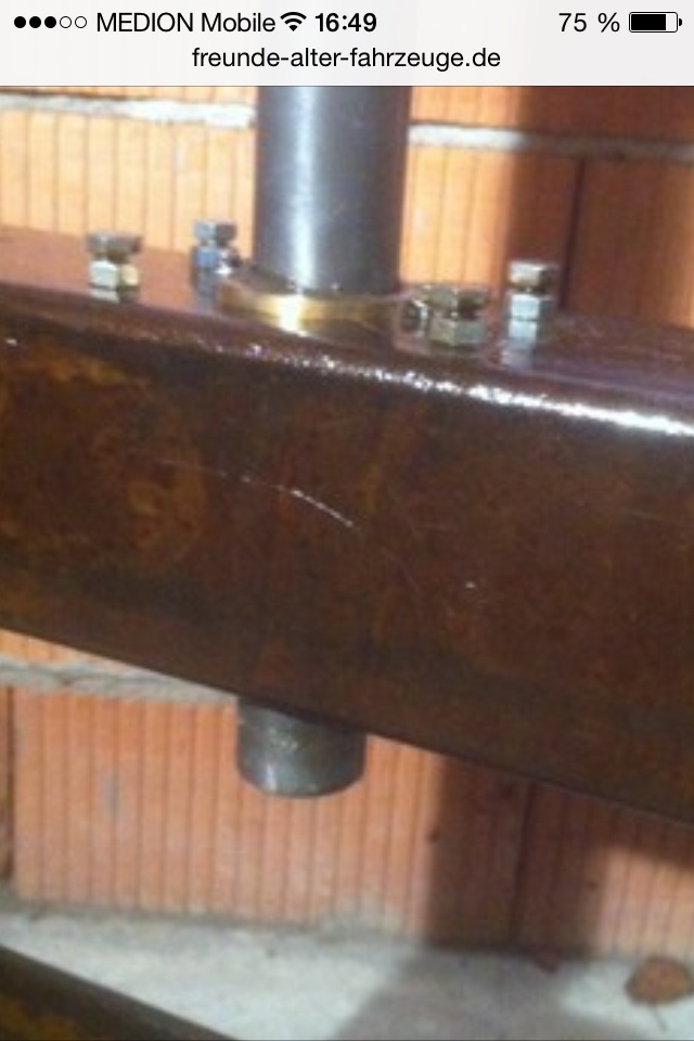

Nachdem ich beim Einpressen von Traggelenken beim Käfer die "Werkstattpresse" von Freunden zerstört hatte,
musste ich als Ersatz
a) wieder einen China-Kracher und damit wieder Schott kaufen
b) selber etwas Entwerfen und damit etwas hoffentlich für die Ewigkeit schaffen
Eh klar - Plan B
Die Konstruktion erschien mir Ansich nicht schlecht, jedoch für unseren Verwendungszweck aus zu "windigen" Materialien und ohne die nötige Präzision hergestellt. So wurde die Kraft über 3mm Blechwinkel und M8 5.8 Schrauben übertragen. Die Kolbenstange wurde nicht geführt. Aus den gedachten Verbesserungen entstand dieser Entwurf
2 Monate später kam dann die Lieferung von meinem Stahlbauer und ich hatte die Ehre meine Konstruktion zusammenzubaun.
Den Wagenheber hatte ich noch übrig, dieser macht 200kN was 20Tonnen entspricht. Ich habs nicht berechnet, aber der Stahl sollte es wohl halten. Heute noch schön in Owatrol eingelassen, fertig ist die Werkstattpresse!
Für den eifrigen Nachbauer, hier die Detailzeichnungen.
Gruß, Niko

Ist der Wagenheber gegen Verdrehen gesichert? Die Rotationsachse scheint nicht gesperrt zu sein.
schaut klasse aus!

So richtig gegen verdrehen ist die Kolbenstange nicht gesichert.
Aber die Federn verhindern ein verdrehen zuverlässig, vor allem, wenn die Federspannung größer wird.
Eine Lösung mit einer Kolbenstange mit Führungsnut und Bronzelagern mit Führungsstift wäre natürlich noch edler, aber leider habe ich "nur" die Möglichkeit zu Drehen und nicht Nuten zu fräsen!
Gruß, Niko
Wie sollte da der Wagenheber noch dicht sein
Gruß , Patrick
Gruß , Patrick

Ich meinte ehr die "Druckstange" als die Kolbenstange...

Ich würde am Ende der Kolbenstange einen "Hut" draufmachen. Ich habe zuhause verschiedene, mit unterschiedlichen Formen, die ich dann mit ner Madenschraube gegen abfallen sicher. Dann hat man für verschiedene Zwecke was passendes. Ich hab z.B. nen kleinen runden, einen großen runden, nen eckigen, einen mit nem Keil (und nem passenden Gegenstück für unten zum Kanten), etc.
Das muss man vielleicht nicht alles machen, aber man sollte die Kolbenstange schon schützen, denn wenn man nicht nur Lager aus und eindrückt, hat man das Ende der Stange schnell verformt.
Und mich wundert, dass ihr alle so große Kräfte "braucht". Manchmal hilft auch schon ein Plastikhammer um ein bisschen zu kitzeln. Da drückt man auch nicht so viel kaputt.
Matze
Matze

Das ist auf dem Foto natürlich nicht ersichtlich, aber unten ist der Stempel hohl und hat hinten eine Gewindebohrung mit Madenschraube M6.
Ein Druckstück muss ich noch drehen irgendwann...
Trotzdem Danke für dein "Mitdenken"!
Gruß, Niko
