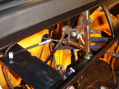

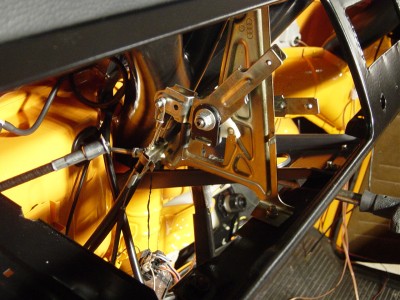

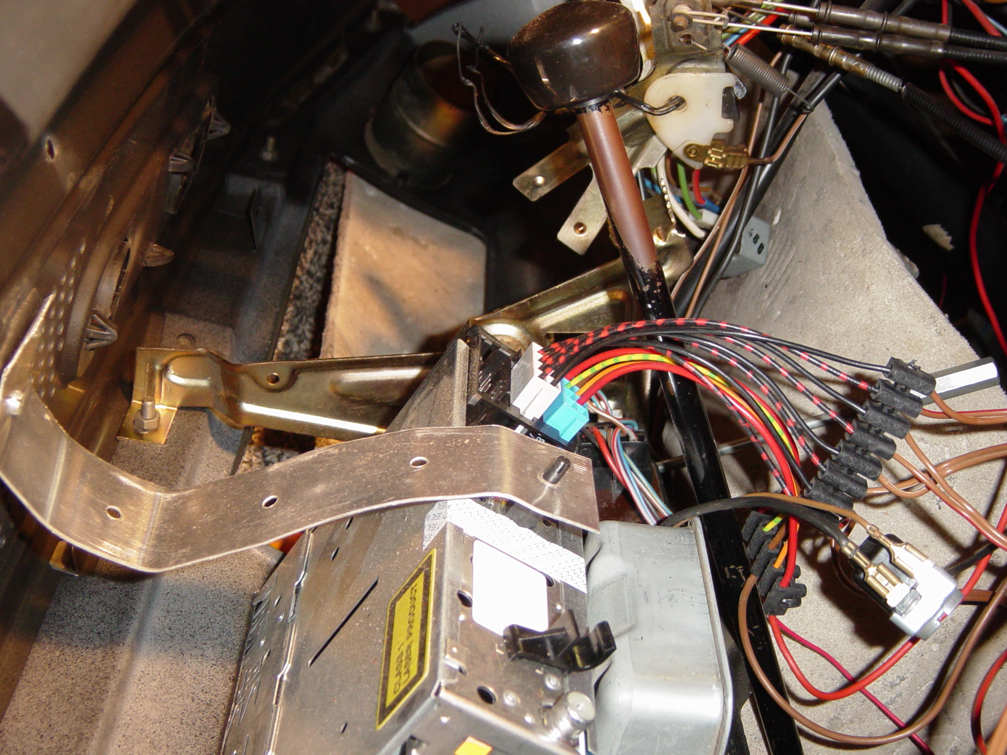

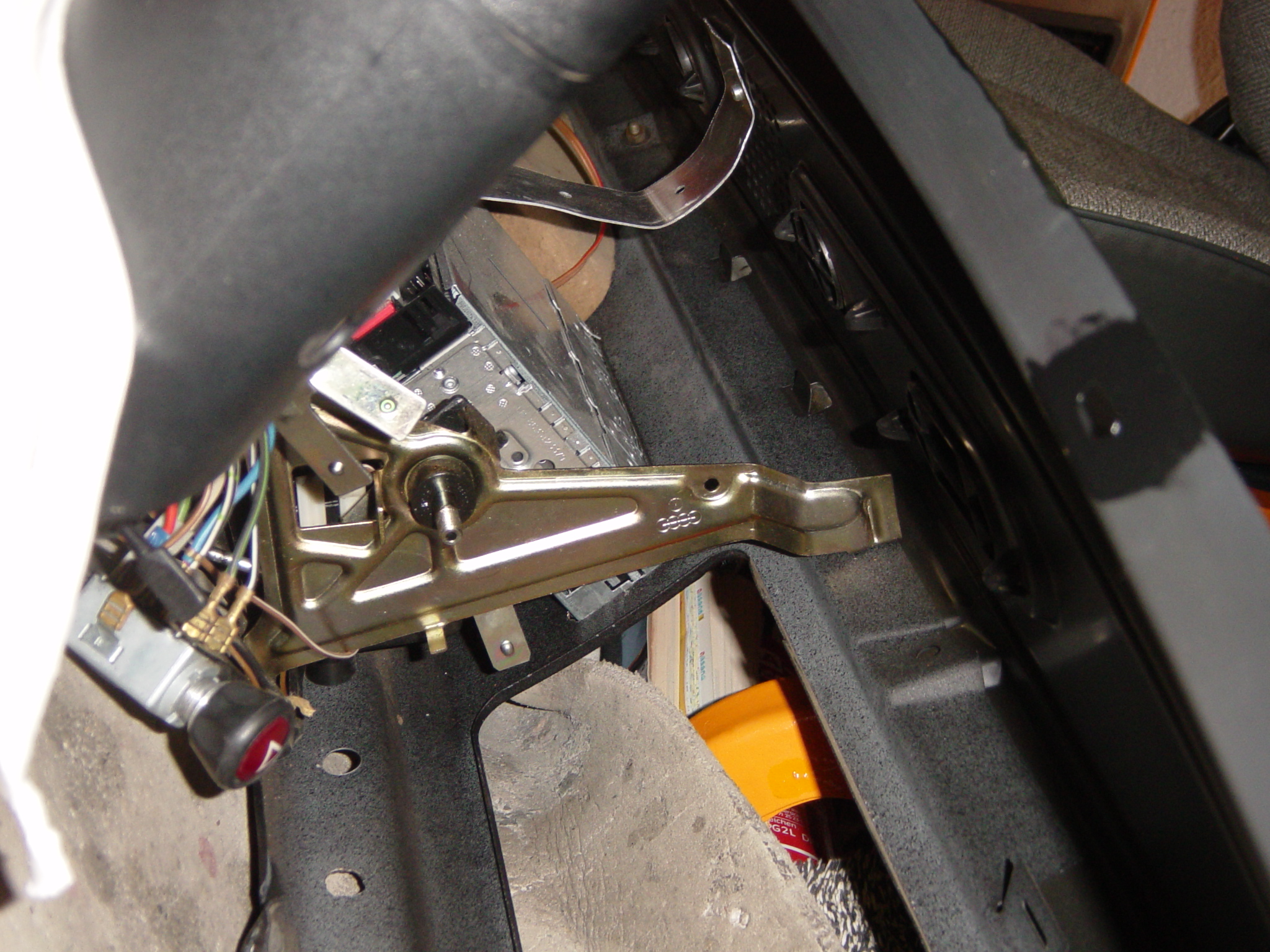

hasniwusni
- Beiträge: 109
- Registriert: 02.08.2009 15:10
- IG T2 Mitgliedsnummer: 218
Re: Einbau Heizungsregler
Hallo.
Vielleicht helfen Dir diese Bilder (T2b, Bj, 3/1979).
Bernd
Bernd
TimKC
- Beiträge: 125
- Registriert: 16.11.2014 17:08
Super, vielen Dank
Hilft mir definitiv weiter!

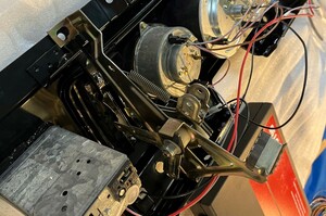

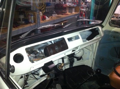

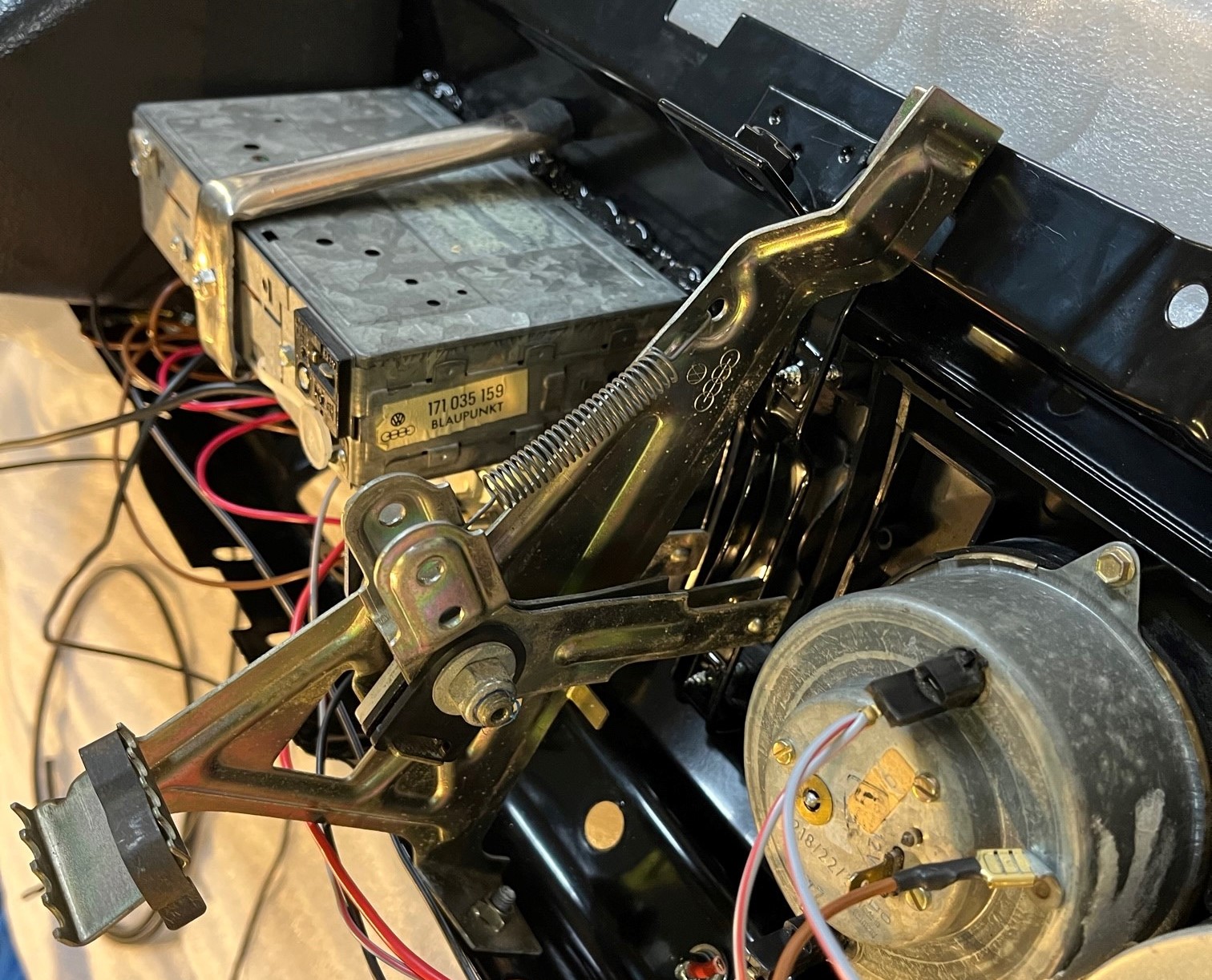

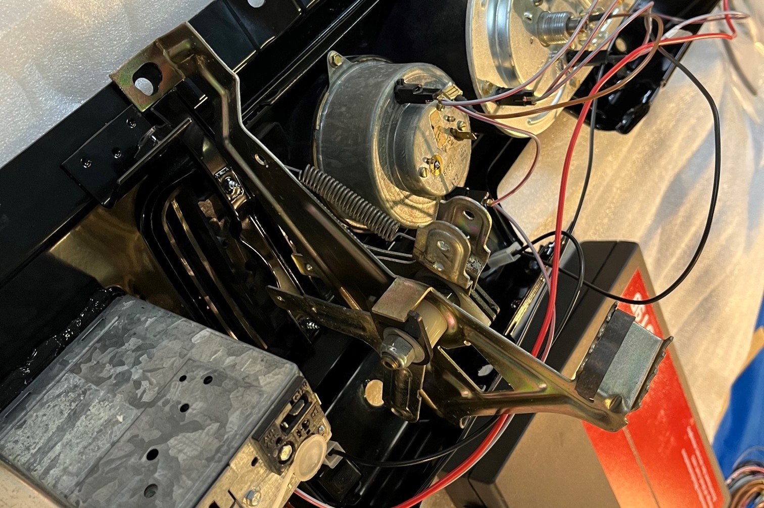

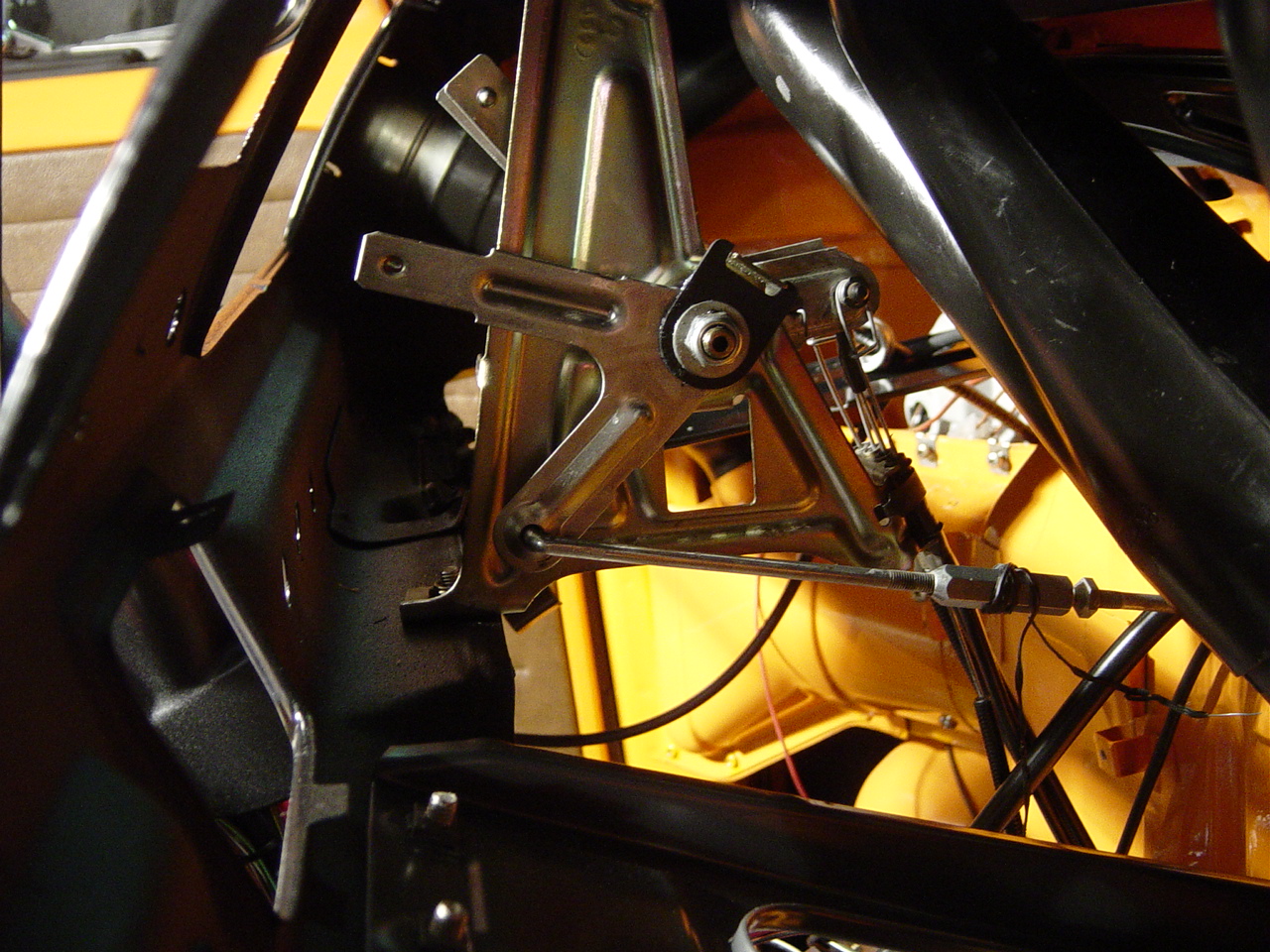

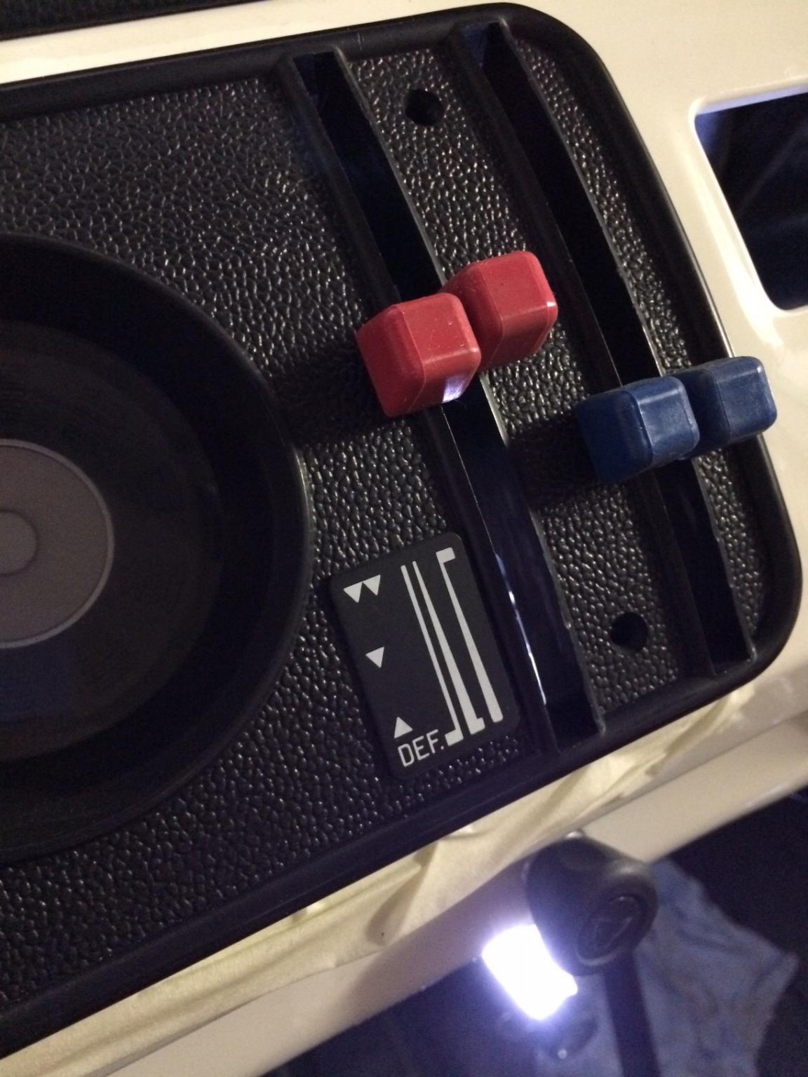

TimKC
- Beiträge: 125
Mahlzeit,
einen Schritt weiter ohne größere Probleme:
Leider noch die flasche Blende der Tachoeinheit
Aber was noch schöner ist, dass hier mal die Plätze auf der Hebebühne getauscht wurde - ist ja wohl selbstverständlich
Gruß Tim
Gruß Tim

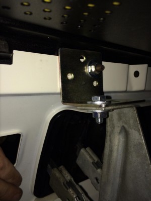

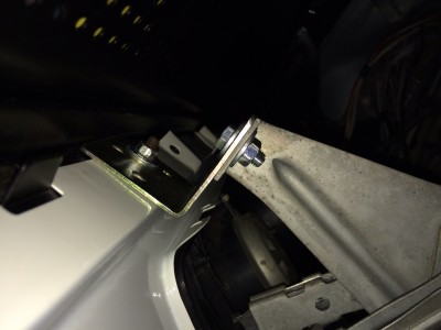

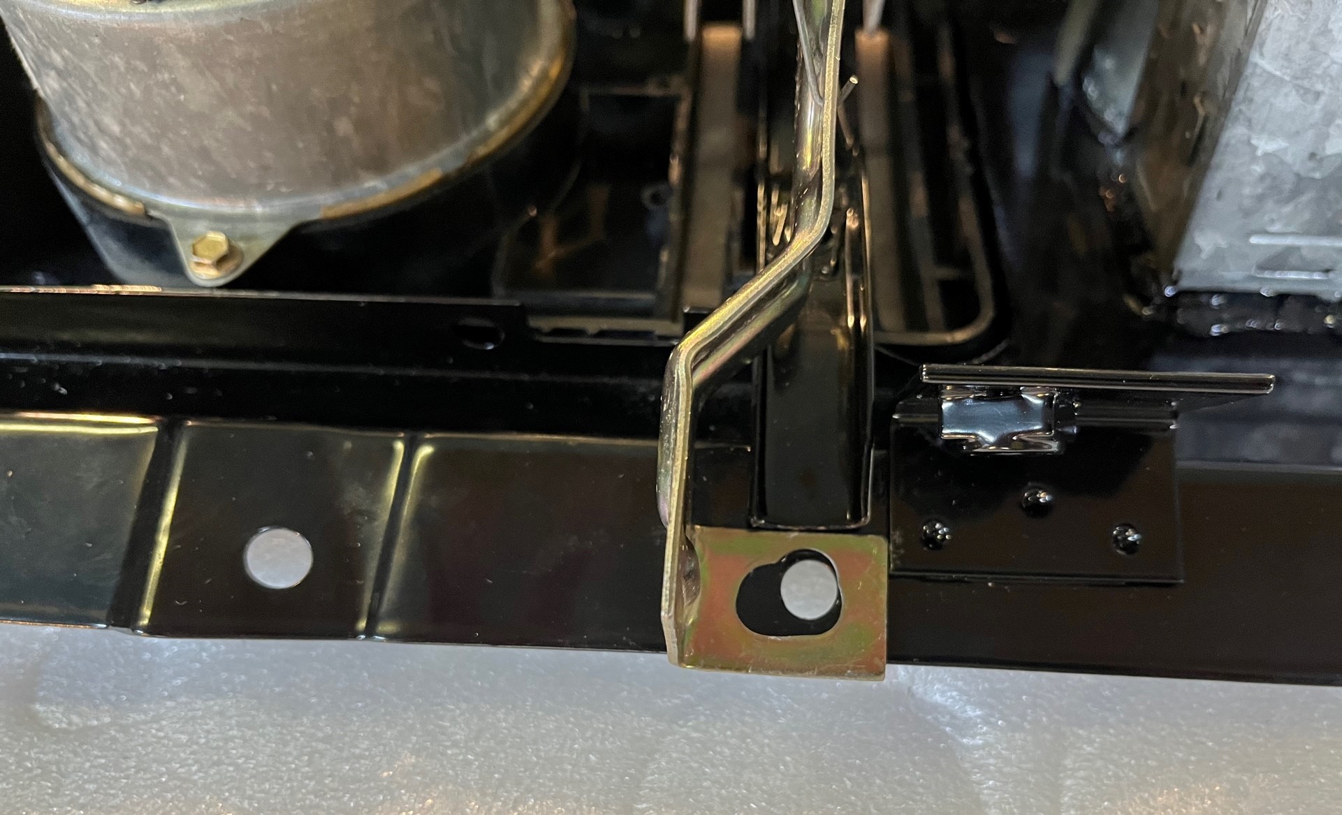

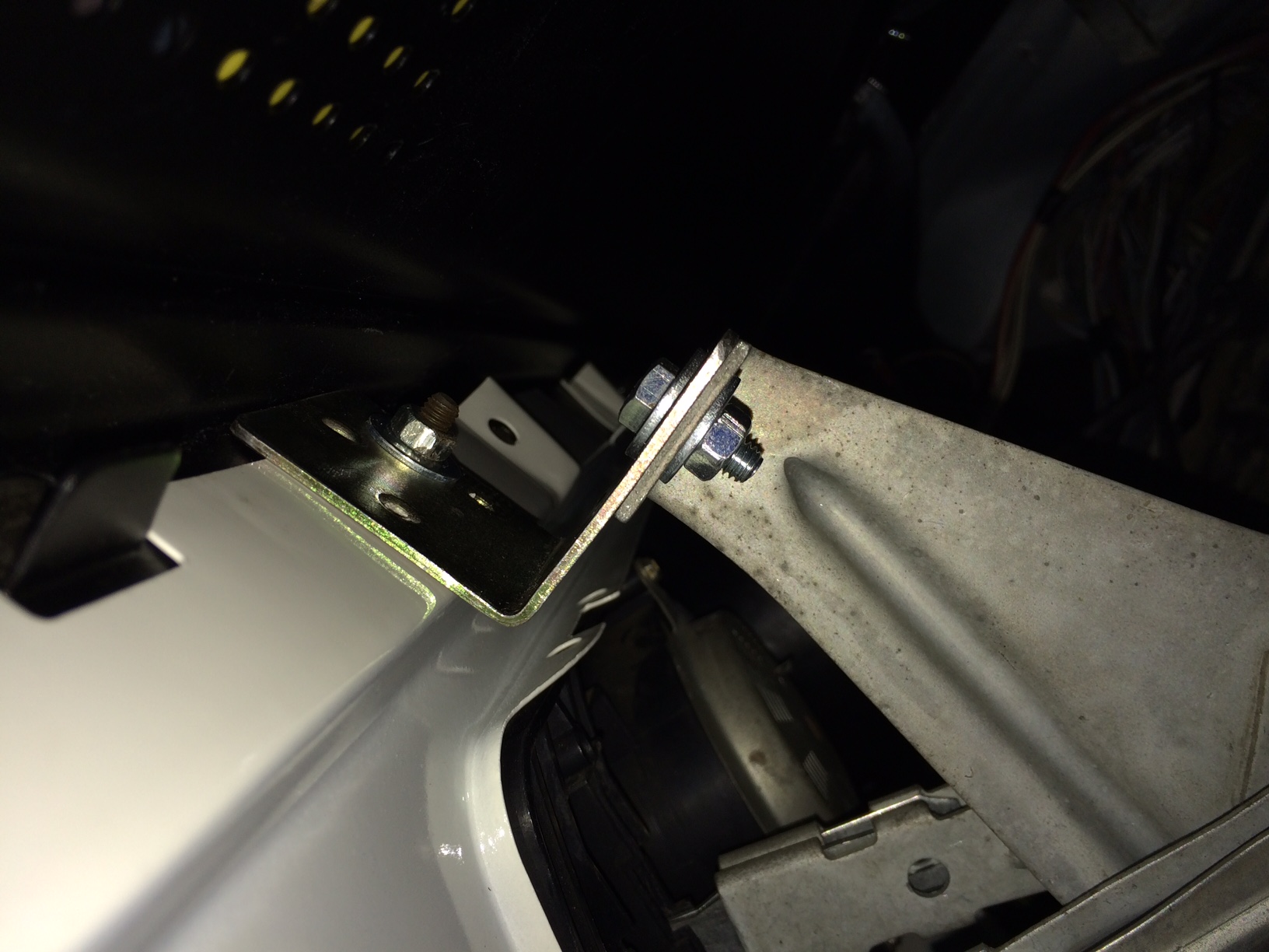

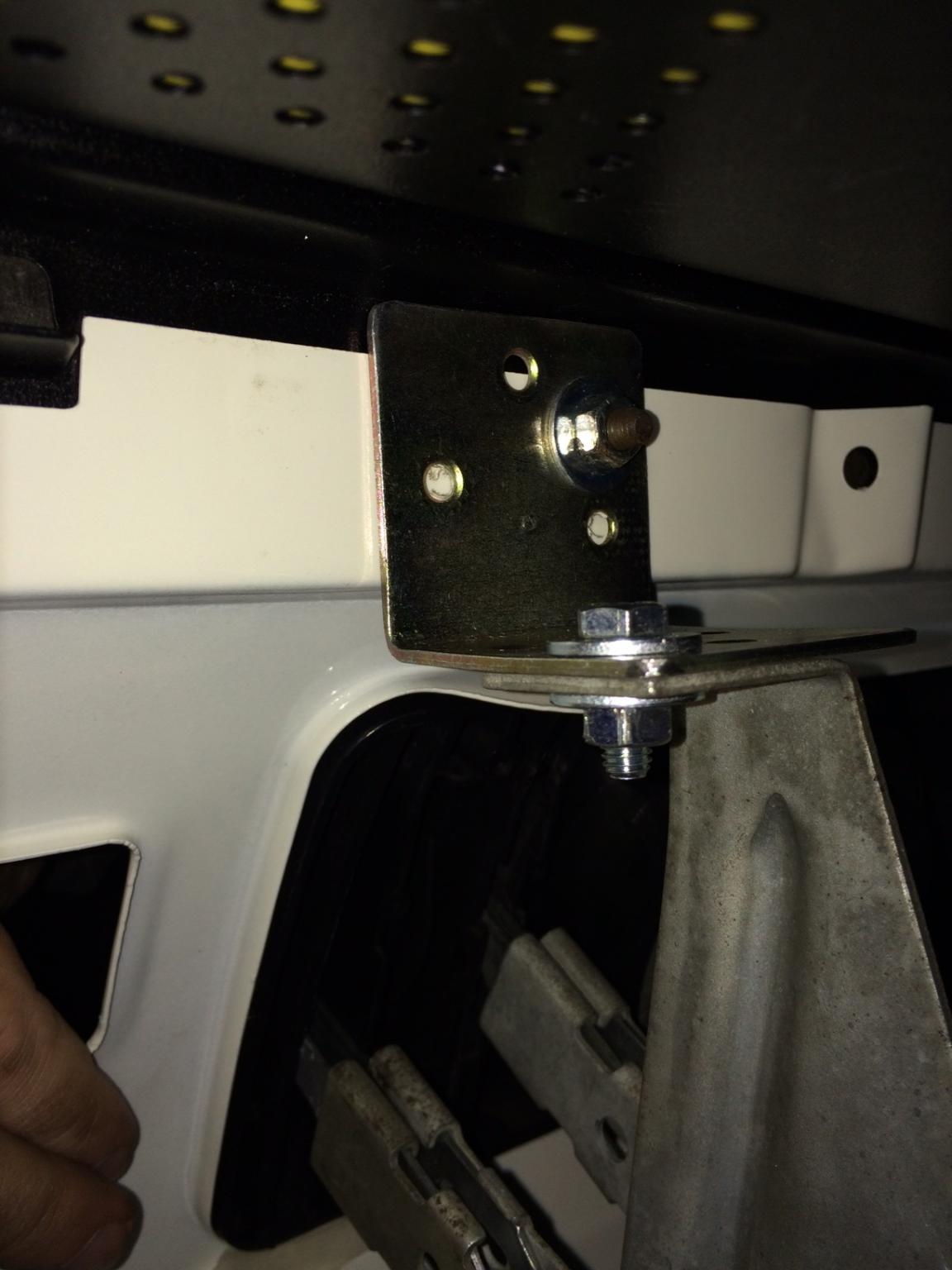

powderjunkie
- Beiträge: 240
- Registriert: 17.05.2010 09:11
Vollständigkeit halber noch meine Erfahrungen.
Der T2b Regler passt auf das späte T2a Armaturenbrett, also das mit den praktischen Stegen für die Tachoeinheit und den zwei Befestigungslöchern an der A-Säule. Der obere Befestigungspunkt für die A-Version des Reglers bleibt ungenutzt.
Musste nur das Loch am Regler bei der Befestigung an der oberen Seite etwas ausweiten, da dort der Steg der Tachoeinheit in die Querte kommt.
Auch die Befestigung der Lenksäule sollte passen, da habe ich aber nur kurz hingehalten und möchte das noch nicht zu 100% bestätigen.
Hier noch ein paar Bilder, ev. hilft’s ja jemandem.
Gutes Gelingen.
Christian
Gutes Gelingen.
