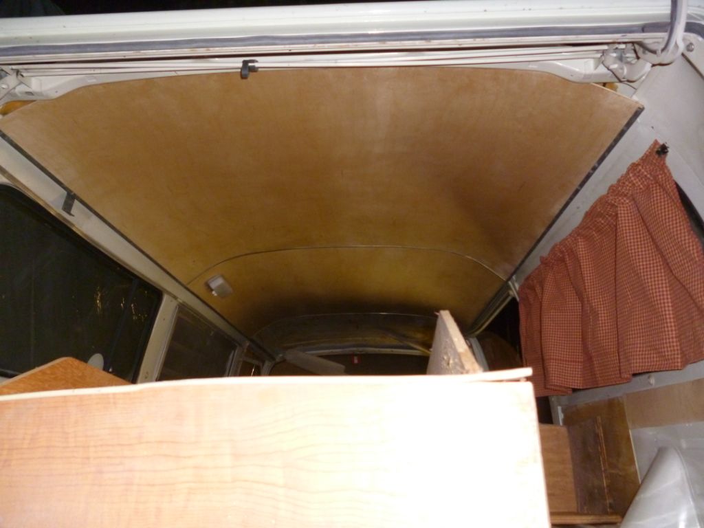

Habe es jetzt mit 3mm geschafft, zumindest den hinteren und mittleren Teil. Sind jetzt aktuell am vorderen dran.
Wie habt ihr das am besten gelöst vorne? Haben es mal grob zugeschnitten
Gesendet von meinem SM-G950F mit Tapatalk

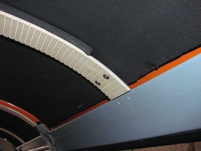

Charly66 hat geschrieben: 10.04.2019 12:13 Wie habt ihr das am besten gelöst vorne?
Schau Dir bitte einmal meinen Beitrag vom 2. März 2015, 00:24 an.
Bitte bedenken, dass ich da die Sonnenblende auf dem ersten Bild nach links geklappt hatte.
