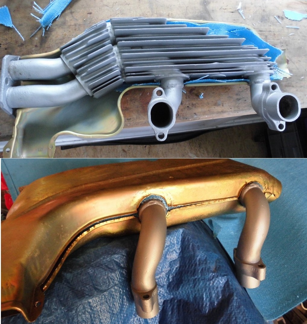

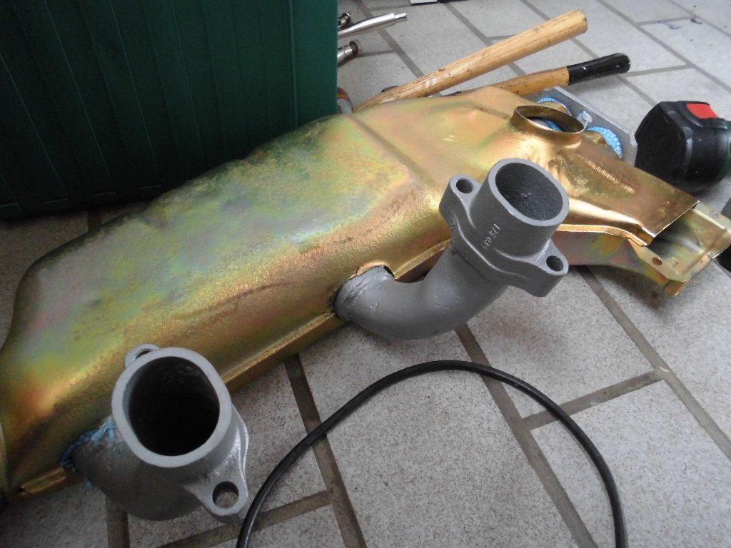

also ich hab mich jetzt für eine Schweißschutzdecke entschieden.
Wärmebeständig Kurzzeitig 1000°C auf Dauer 700°C.
kosten ca. 30€ inkl. Versand
Da ist kein Kleber drauf und kann somit hoffentlich nicht so stinken.
Hier ein paar Bilder von meiner Arbeit:
Erst mal grob zugeschnitten und in die Gehäusehälften eingelegt.
Dann den Krümmer einlegen und die 2 Gehäusehälften zusammenstecken
Wenn alles wieder zugebörtelt ist noch die Schweißpunkte setzten
Danach noch ein wenig Hitzeschutzlack aufgebracht und im Backofen ausgehärtet... Hoffe die halten jetzt ne weile....
grüße Daniel

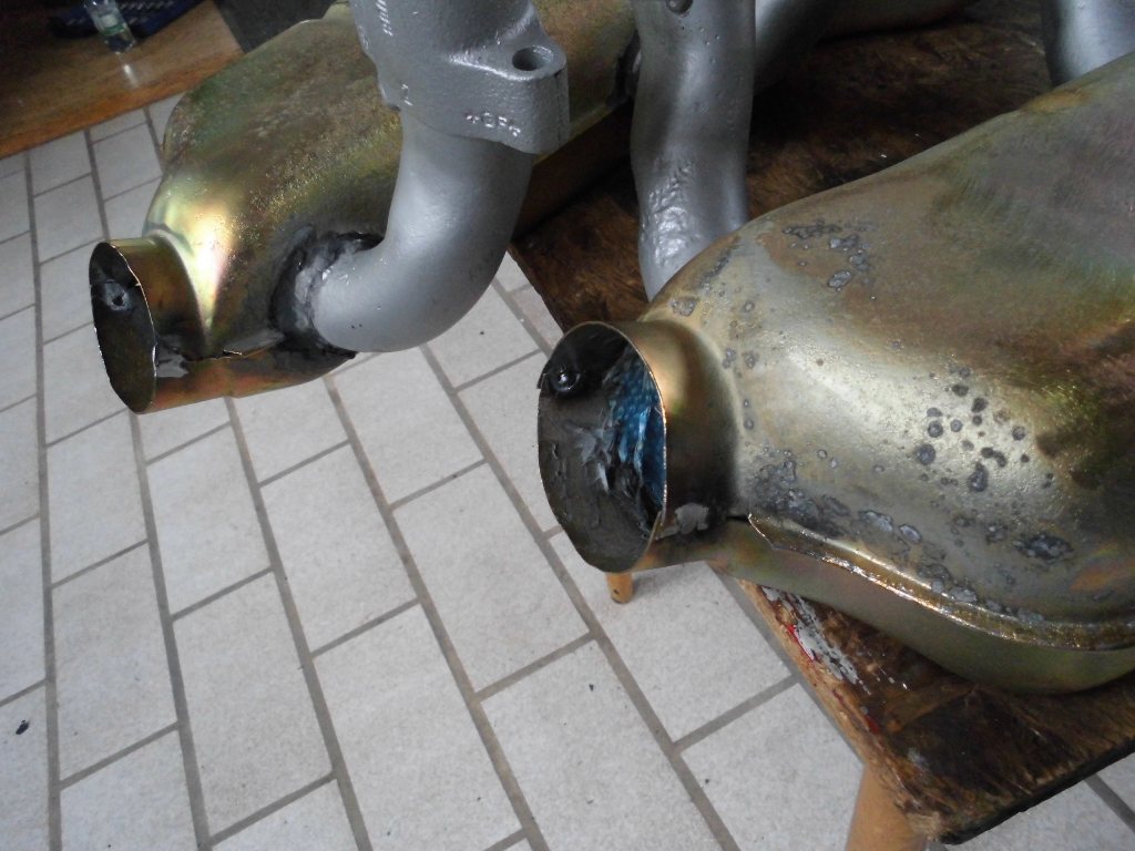

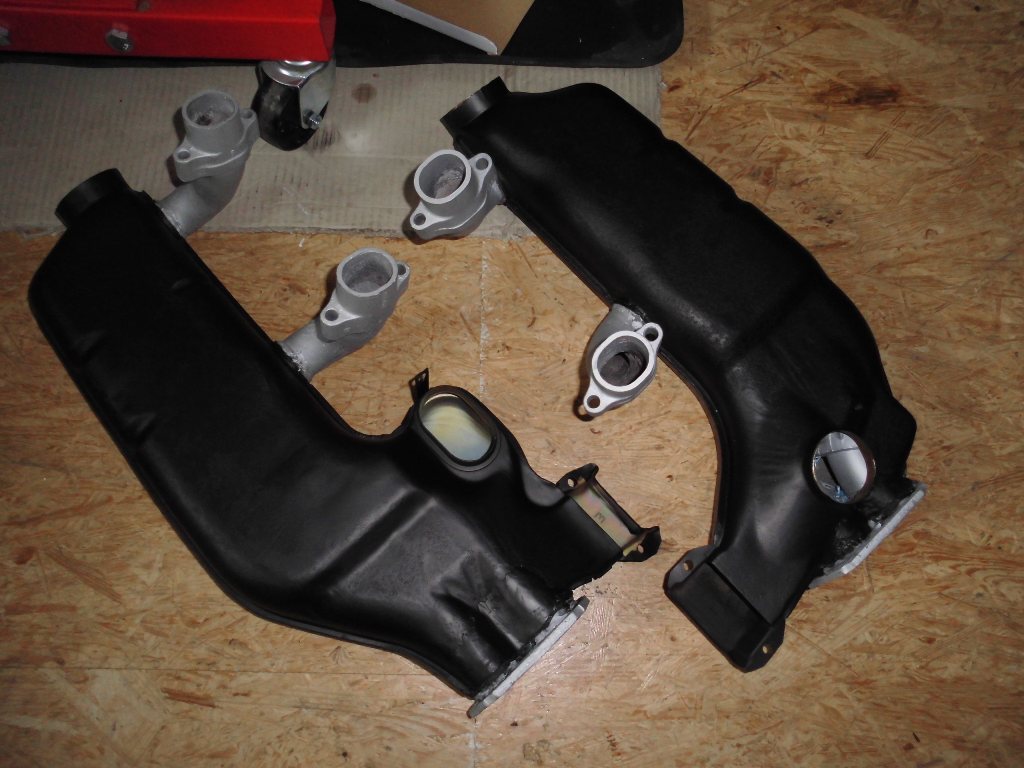

Wenn ich das so sehe bekomme ich ein ganz schlechtes Gewissen, wie ich meine wieder fit gemacht hab.
- Blech gerichtet
- Wo wat fehlt blech angeschweisst
- Am Rohraustritt nen Kragen angeschweisst, da da schon viel Material weg war
- Dichtheitsprüfung
- Hitzeschutzlack
- wieder rein
:unbekannt:
- Blech gerichtet
- Dichtheitsprüfung
- Hitzeschutzlack
- wieder rein
:unbekannt:

Hi Daniel, das nenn ich mal ne saubere Arbeit.
Ist der Blechmantel galvanisch verzinkt?
Gruß, Ralph
Gruß, Ralph
Volvo-boy
- Beiträge: 761
Re: Hitzeschutzmatten für Renovierung der Wärmetauscher?
Ja
Gelbchromatiert
Grüße Daniel
Gelbchromatiert
Grüße Daniel

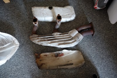

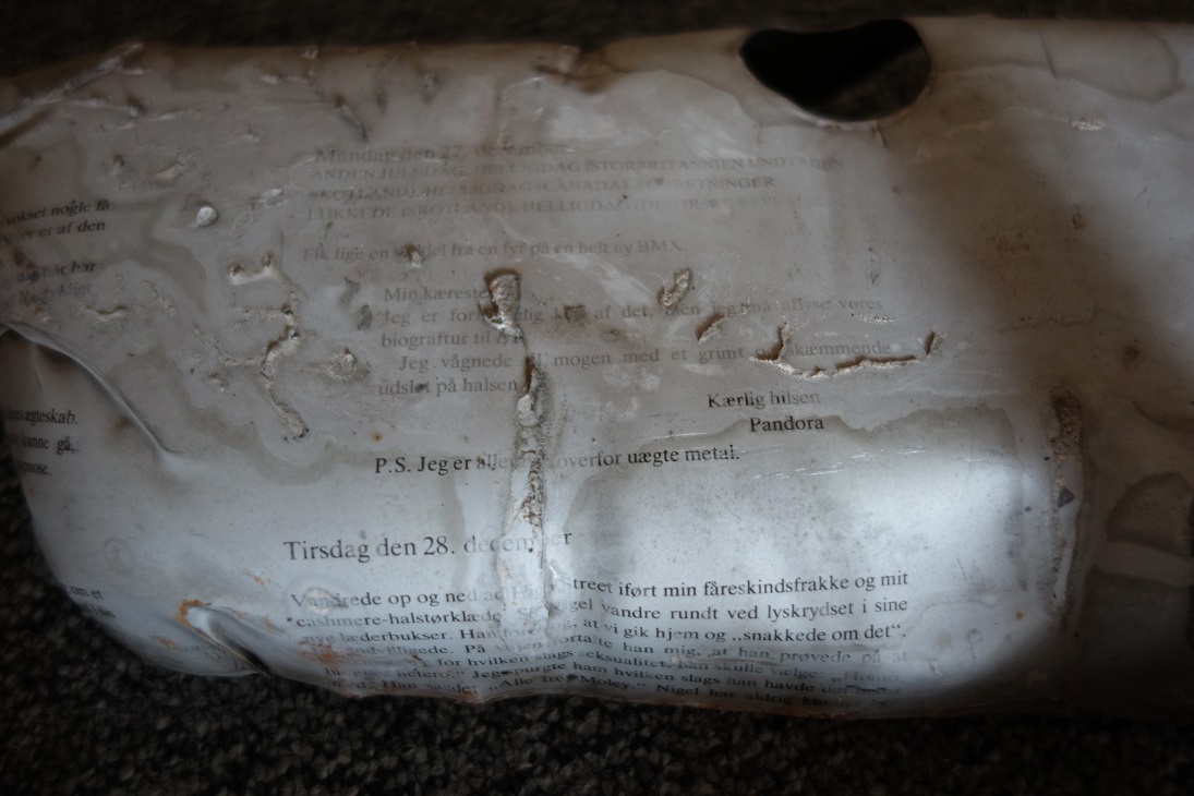

bin gerade auch dabei meine WT´s aufzuarbeiten.
Beim auseinandernehmen hab ich gesehen, dass keine Hitzeschutzmatten verbaut sind, dafür Profilblech mit schwedischem Tageszeitungsaufdruck
Benötige ich zwingend Hitzeschutzmatten, oder erfüllen die inneren Bleche den selben Zweck?
Nochmal zum Verständnis: Ich habe die Aussenhaut, dann kommen Bleche und dann der Kühlkörper selbst.
PS: Sind CU WT´s
Nochmal paar Bilder:
PS: Sind CU WT´s
- Beiträge: 7820
... nicht vielleicht dänisch, dann wären das Repros von JP-Group und somit sprachlich stimmig.whiley hat geschrieben:... dafür Profilblech mit schwedischem Tageszeitungsaufdruck
Micha*098
- Beiträge: 257
- IG T2 Mitgliedsnummer: 98
na gut, könnte auch dänisch sein, darauf nagel ich mich nicht fest :unbekannt:
