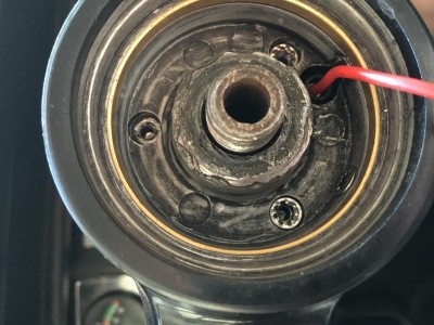

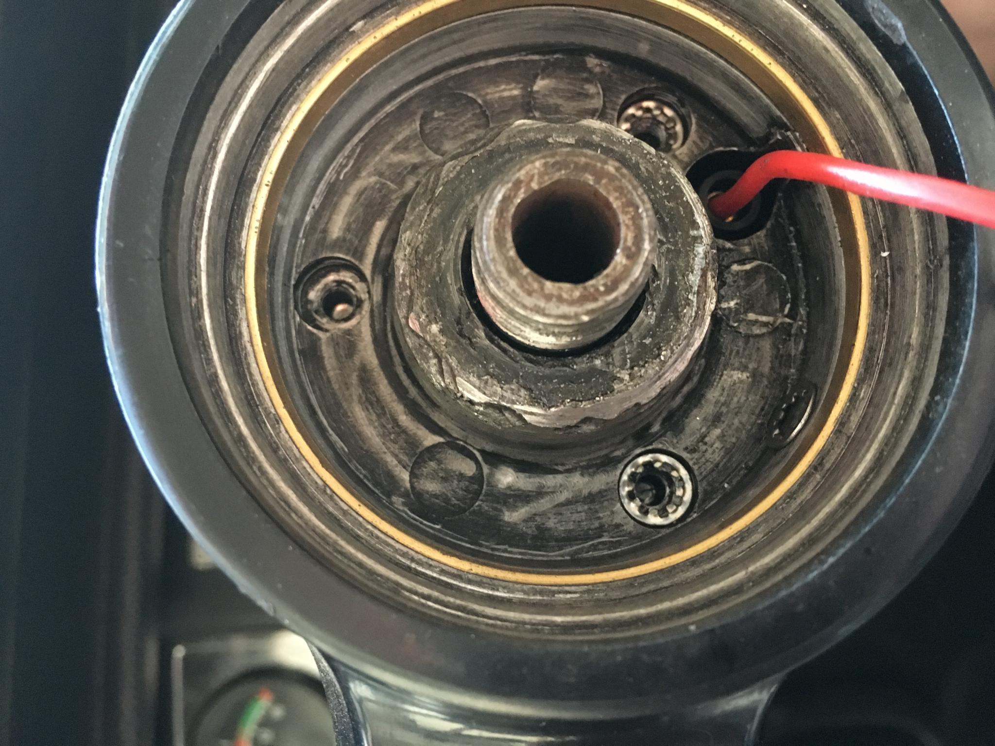

SurferBulli81 hat geschrieben:Ok, es wird heller :D
Durch das braune Kabel läuft also nicht die Masse für die Hupe – ich verstehe. Dies habe ich bereits in Stand gesetzt.
Also suche ich erstmal das Kabel was neben dem 12V Kabel an der Hupe anliegt. Dies sollte dann schlussendlich am Schleifring am Lenkstock enden. Also könnte ich Masse vom Fahrzeug auf den Lenkstockschleifring legen und gucken ob es die Hupe tut?
Sollte es das nicht tun, ist das Kabel von Hupe bis Schleifring defekt. Dazu müßte ich nur den Blinkerschalter unterhalb des Lenkrad demontieren, oder?
Danke für den Link, er hilft etwas.

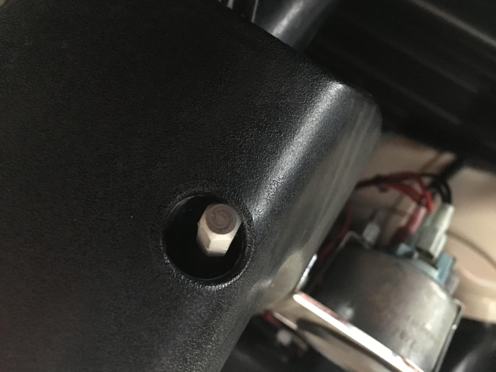

Die Abreißschraube brauchst du nicht ausbohren, das geht wesentlich einfacher indem du einen einigermaßen passendenden Torx-bit reinkloppst und das Ding mit der Knarre öffnest.
Das material ist so weich, da kann der Bit sich richtig gut Platz machen. Ich weiß nur nicht mehr welche Größe ich verwendet habe. Wahrscheinlich Tx20 oder Tx15.

Habe ein Massekabel auf den gesäuberten Schleifring gelegt und Hupe funktioniert. Also habe ich alles gesäubert und wieder zusammengebaut - Perfekt
Dank eure Hilfe bin ich dem Phänomen "Hupe und Lenkung" auf die Schliche gekommen

Desweiteren wollte ich jetzt mal die Abrissschraube lösen um einen Versuch zu starten, den Lenkstock ein wenig nach oben zu schieben.
Nur zur Sicherheit, in welche Richtung muss die Abrissschraube gelöst werden?
Ich hoffe ich bekommen diese überhaupt raus.
