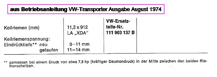

Fazit:
T2Time hat geschrieben:Was ist jetzt korrekt?
Dank an Rolf-Stephan für die bereitgestellten Betriebsanleitungen!
:bier:
... nach den Angaben vom Herrn Etzold dürfte man sich also die Lichtmaschinenlager ruinieren falls man (wohl die meisten) kein so sensibles Däumchen hat. :(
Habe nun daraufhin meinen Daumendruck einer Kalibrierung auf 7,5 kg mittels Personenwaage und auch Federwaage neu unterzogen. :lol: ... passt. :wink:
cosmo hat geschrieben:... wenn du den Riemen zwischen den Riemenscheiben um 90° quer zur Laufrichtung gedreht bekommst mit normaler Handkraft ist es in Ornung.
... geht auch, wobei "normale Handkraft" auch eher subjektiv ist. :?
(Frag mich gerade wie viel Grad Herr Etzold angegeben hätte. :) )
