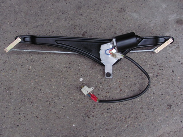

So, es ist vollbracht.
Der Wischermotor vom T3 ist eingebaut und er funzt.
Die "alten" Wischerwellen waren leichtgängig. Ich habe sie allerdings doch nochmals mit frischem Fett versorgt. Thema Elektik: den Leitungssatz vom T3 habe ich einfach mit dem Motorstecker von T2 Wischer verbunden. Nun heißt es: Plug and play! Alle Lochbilder passen und es gibt keine Probleme beim Anbau. Auch unter dem Armaturenbrett hat alles gepasst. Jetzt kann der Regen kommen!

So.. nach Totalausfall meines Wischermotors bin ich den Umbau jetzt auch angegangen. Kann ich nur empfehlen, da die Wischermotoren bei vielen Händlern Lagerware sind und preislich unter 30€ liegen.
Die Adapterplatte von Forumskollege T2Tom passt einwandfrei und wurde schnell geliefert.
Das 5-polige Flachkontaktgehäuse (171 971 835A) habe ich direkt bei VW bestellt (Kosten 1,40€).
Mit dem Gehäusestecker vom originalen Motor und dem neuen Flachkontaktgehäuse habe ich mir ein Adapterstück gebaut. Die Steckplätze sind auf dem Flachkontaktgehäuse von 1 bis 5 durchnummeriert und werden wie folgt belegt.
1 - 53a
2 - 53b (rotes Kabel am Wischermotor)
3 - 31b
4 - 53 (blaues Kabel am Wischermotor)
5 - 31 (Masse)
Hinweis: Ich hab den Schaltplan vom 2l CJ-Motor, Bj. 76 verwendet. Keine Ahnung ob sich die Belegung zu den anderen Modellen unterscheidet.
Zum Schluss musste ich das Verbindungsstück zwischen Motorwelle und Wischergestänge noch ein klein wenig nachbiegen, da es bei jeder Umdrehung am "Gestängehalteblech" geschliffen hat.
Alles in allem ein schneller recht preiswerter Umbau.

Moin.
Hat noch jemand so ein Adapter - blech? Odee die zugehörige dxf bzw ein link zu einem Anbieter?
Ich habe den Wischermotor hier, bekomme von tom aber keine Antwort bzgl. des bleches. (evtl weil ich mich einmal erst sehr spät zurück gemeldet habe)
