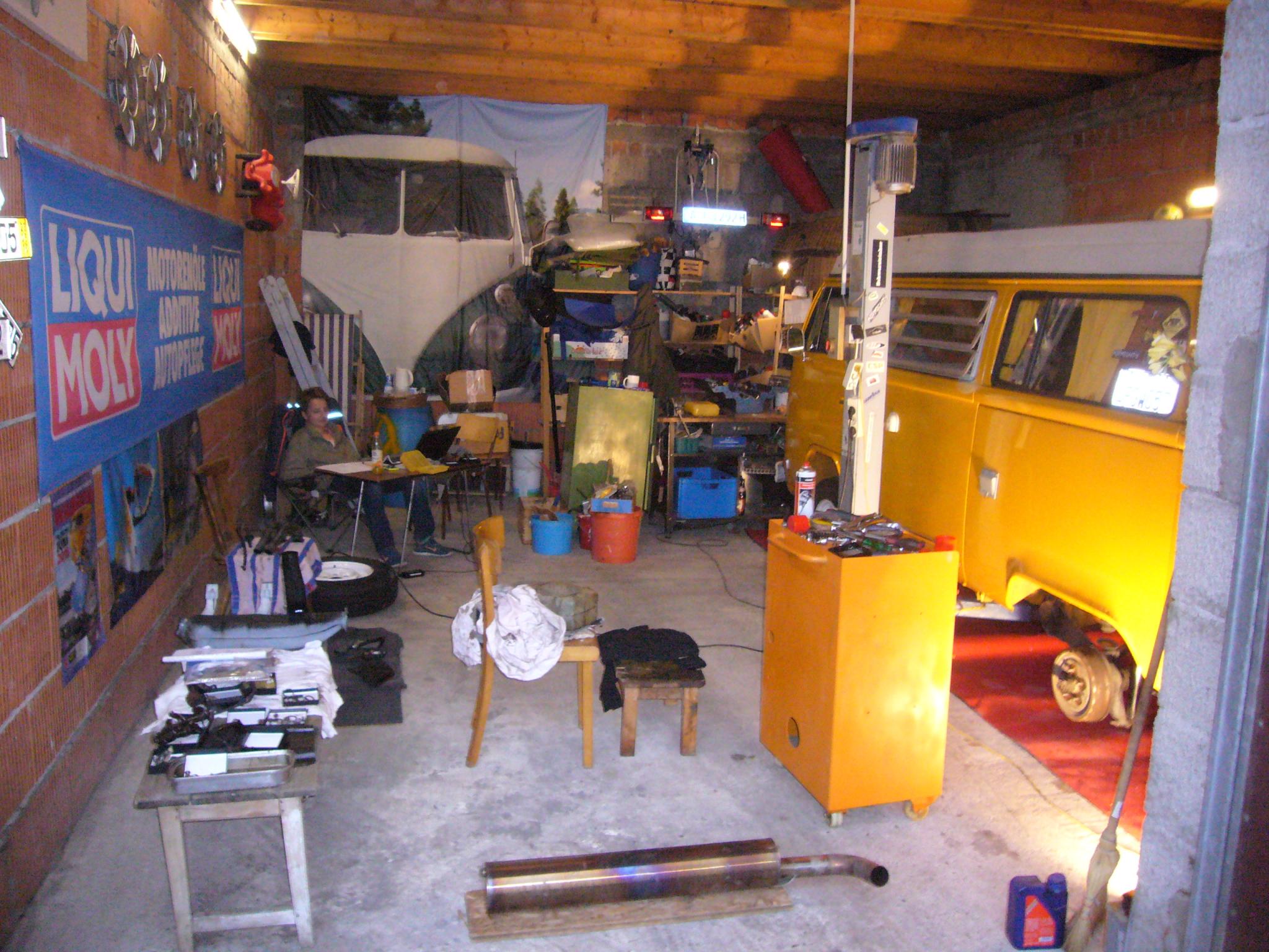

Hallo!
Grüße aus der Werkstatt!
10-15 Uhr Demontage
15-16 Uhr Besuch bei Ralf's VW Teile
16-xx Under Construction
Gruss, Niko

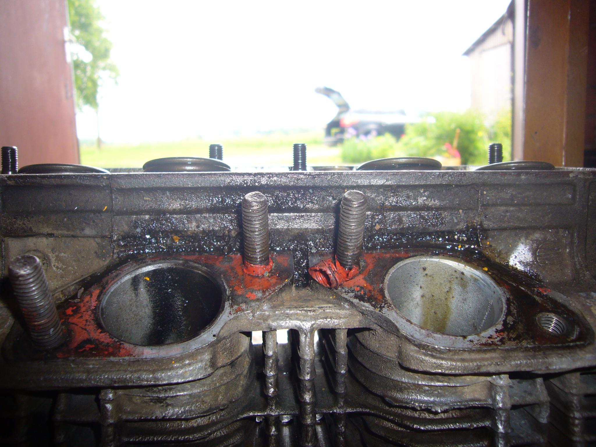

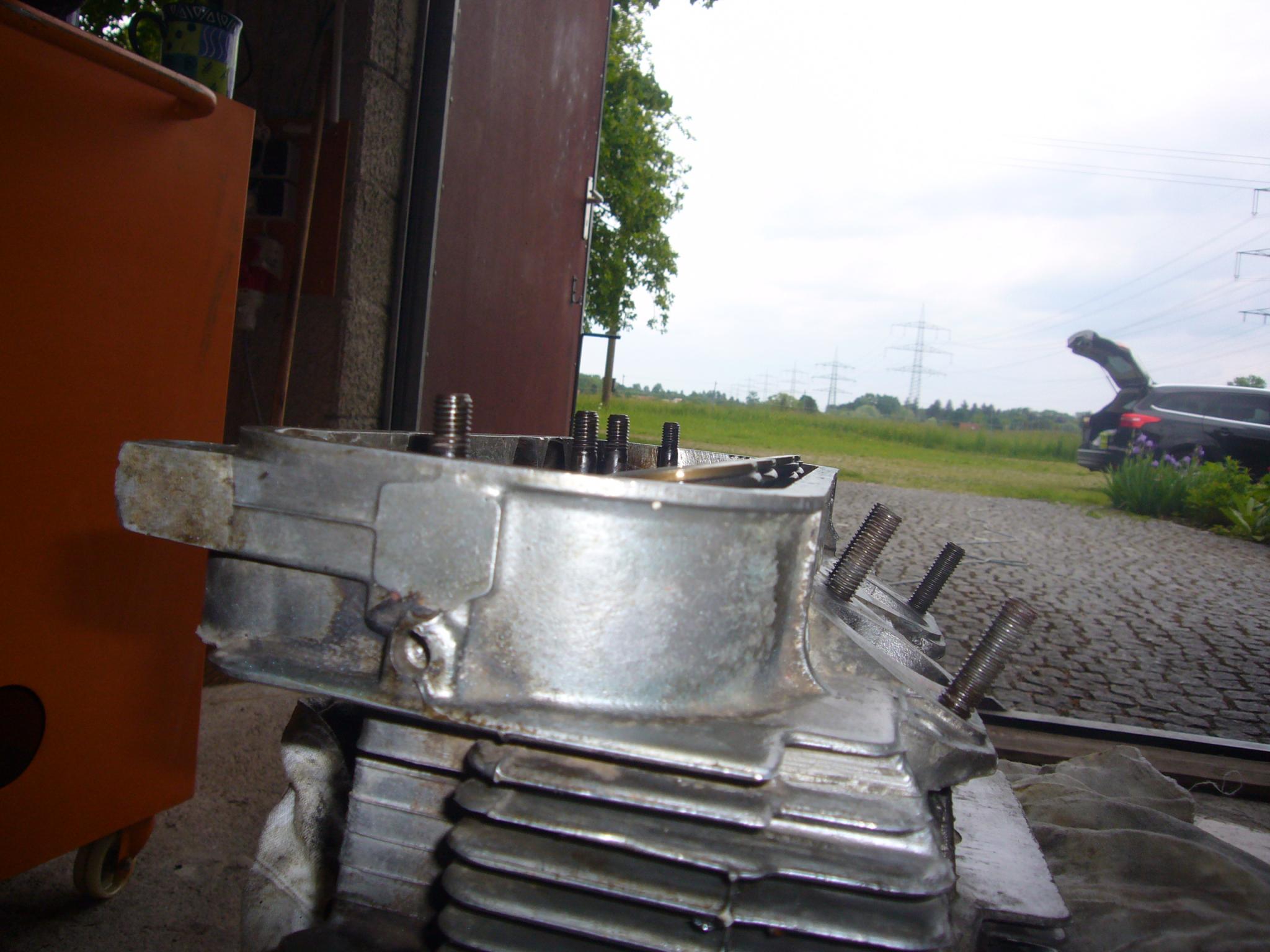

Wohlwohl. Leider schwer zu Fotografieren, aber im Einlasskanal hat man schon einen Grat vom Sitzring gesehn.
Heute alles wieder komplettiert. Ventilspiel eingestellt, Zündung eingestellt, Probefahrt ok.
Kompression gemessen: Nicht so toll 8,2/ 7,4 / 7,0 / 6,0
Ich weiss natürlich aber nicht was die Kolben / Zylinder schon erlebt haben.
Morgen wenn das wieder kalt ist nochmal Ventile einstellen und ok.
Was sagt ihr?
