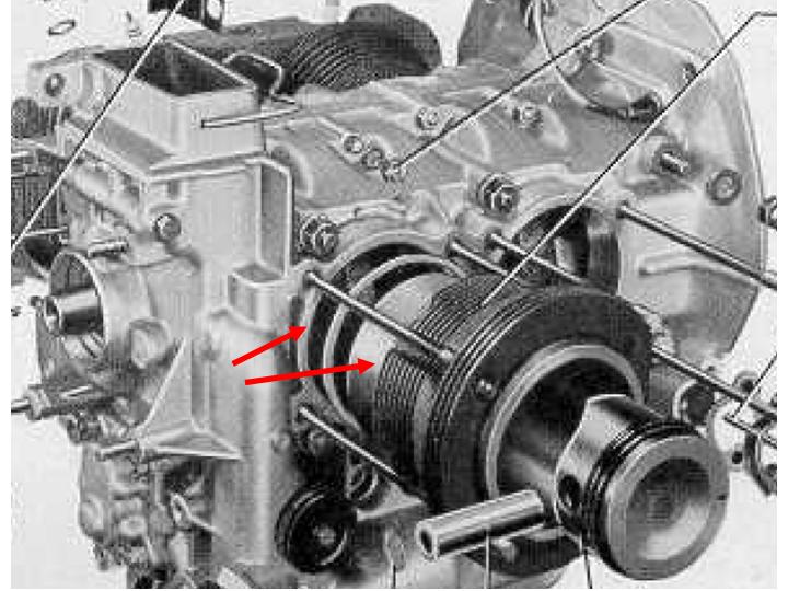

Frage !!!
Wie groß ist das Spiel zwischen Zylinder und Bohrung im Kurbelgehäuse.
Weiß das jemand ?
Bitte um Info.

.......meinst du die öffnung wo der zylinder in den block geschoben wird?

Hallo Thomas,
wenn das hier gemeint ist, so habe ich leider keine Spezifikation dafür gefunden, es gelten wohl die allgemeinen Regeln für eine Spielpassung.
2 bis 4 hundertstel sollten es wohl sein, also leicht von Handkraft verschiebbar.
Wir können ja einmal noch andere Meinungen dazu abwarten. :wink:

Bei mir ist da eindeutig mehr Spiel.
Sowohl beim alten wie beim neuen Zylindersatz ??? :surprised:

als ich letzten Probeweise einen Zylinder eingebaut hab (um Kolbenrückstand zu messen), hab ich auch ein deutliches Spiel gespürt.
Hab es nicht gemessen, aber es hat sich schon fast im mm Bereich angefühlt.

Gastonlagaffe hat geschrieben:Bei mir ist da eindeutig mehr Spiel.
.........hallo
das ist normal ....der motor wächst mit ansteigender temperatur da muss ein wenig spiel sein,auch wenn es motorenbautechnisch erst mal zu gross erscheint!
gruss
