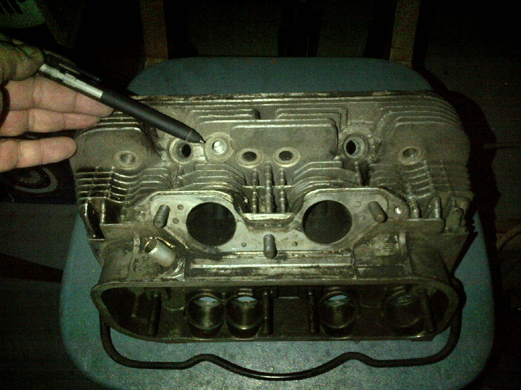

Und nu? Für was ist nun das Loch das Bernd ausgewiesen hat? Halte das für die bessere Position weil es im vollen Material nahe am Brennraum und nicht nur in der Kopfrippe sitzt. Würde da gerne den VDO Sensor für den Kopf reinbasteln. Mir geht die Sache mit dem Element unter der Kerze etwas auf den Geist bzw. das ist etwas scheiße zu handhaben beim Kerzenwechsel etc.
Eas haltet Ihr davon?

ich habe gerade auch noch einmal nach den "022 101 371H" Köpfen gesucht.
Da bin ich nun auf ein Angebot von Köpfen gestoßen, wo dieses Loch nicht vorhanden ist.
http://www.ebay.com/itm/Porsche-914-cyl ... 7675.l2557
Ich habe die Vermutung, dass die Bohrung an der Stelle von irgendeinem "Tuner" gesetzt wurde und gar nicht original von VW stammt.
Zur Temperaurmessung kommst du mit dem VDO Sensor an die Grenzen der Genauigkeit, je höher die Temperatur ist.
Oberhalb von 170°C wird es mit dem Bosch Sensor recht ungenau was die Temperaturmessung angeht.
Das ist für das Steuergerät egal, da es eh nur bis 80°C anreichert.

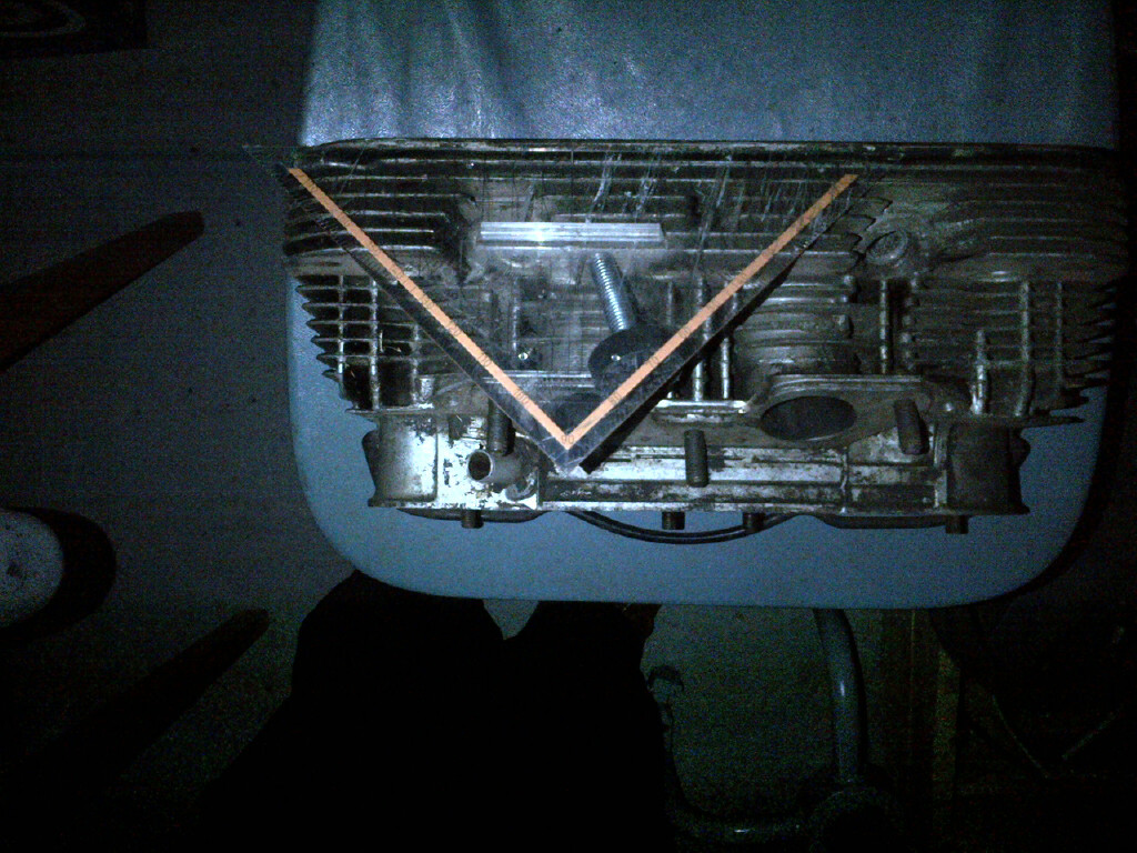

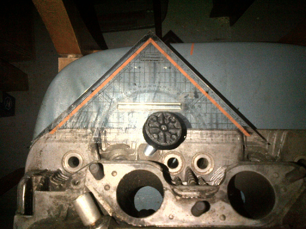

hier mal ein paar Bilder eines GB-Kopfes (links) vom VoPo 914 2,0-Motor .
Dort sitzt der Temp.-Sensor serienmäßig an der gezeigten Stelle. Das ist keine tunerspezifische Sonderposition.
Zu beachten: bei den 411-er W- und den GE-Bus-Motoren sitzen die Kerzen in einem anderen Winkel im Kopf
Ich meine aber diese Sensorposition dort auch schon gesehen zu haben. Bin mir aber jetzt hier vom PC aus nicht ganz sicher.
Ich hab mal ein Geo-Dreieck - wie zu Thread-Anfang erbeten - drangehalten und Bilder gemacht.
