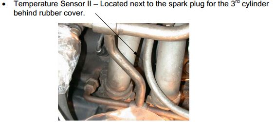

Ich muss meine Meinung wohl ändern, was die Position des Fühlers angeht.ulme*326 hat geschrieben:hier mal ein paar Bilder eines GB-Kopfes (links) vom VoPo 914 2,0-Motor .
Im Porsche Manual habe ich auch die Position gefunden: Es scheint also bei nicht Bus Motoren diese Stelle als offizielle Position zu geben.
