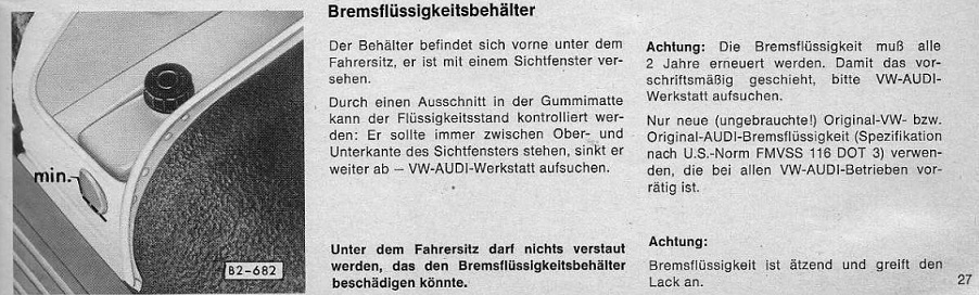

Eine Frage zu dem oben beschriebenen Phänomen. Bei meinen Bus drückt etwas Bremsflüssigkeit aus dem Behälter unter dem Fahrersitz. Im Stand läuft keine Bremsflüssigkeit aus. Ich hatte bisher einen undichten Behälter, einen defekten Deckel oder einen unkundigen Monteur in Verdacht, der zu viel Bremsflüssigkeit nachgefüllt hat. Der Behälter ist ziemlich voll und ich kann auf dem alten Ding keine min/max Markierung erkennen.
Meine Frage ist, ob ein Überlaufen des Bremsflüssigkeitsbehälters vorrangig auf einen defekten Bremskreis zurückzuführen ist?
Die Bremse arbeitet sonst für mein dafürhalten so wie sie soll.

Thomas R. hat geschrieben:...Der Behälter ist ziemlich voll und ich kann auf dem alten Ding keine min/max Markierung erkennen.
Schon mal in die Bedienungsanleitung eingelesen? :thumb:
http://www.vw-t2-bulli.de/index.php?de-books-manuals (Bedienungsanleitungen auf meiner Website)
(Mit Klick zum größeren Bild)
Schau mal ob das Bremsbedal und Stange genug Spiel hat (damit der Hauptbremszylinder korrekt in Ausgangsstellung zurückfahren kann)
und dann kann natürlich der Hauptbremszylinder kaputt sein und/oder ein Bremsschlauch zuquellen o.ä.
Aber bring erst mal den Füllstand in Ordnung (bzw. tausche die Bremsflüssigkeit mal) und beobachte die Situation.
Es kann ja eigentlich von nirgends weitere Bremsflüssigkeit nachlaufen :wink:
Bremsflüssigkeit nicht überlaufen lassen - ist relativ aggressiv und löst Farbe, Gummi uvm. an/auf...
Und ca. alle 2 Jahre austauschen - bzw. bei gekauften Fahrzeugen ohne Nachweis sofort.

Thomas R. hat geschrieben:Meine Frage ist, ob ein Überlaufen des Bremsflüssigkeitsbehälters vorrangig auf einen defekten Bremskreis zurückzuführen ist?
Nö! Das Gesamtvolumen ändert sich ja nicht. Saug ein bisschen Bremsflüssigkeit ab (große Injektionsspritze aus der Apotheke) und guck mal, ob's dann Ruhe gibt.

Rolf-Stephan Badura hat geschrieben: ….. Schon mal in die Bedienungsanleitung eingelesen? ….
Jetzt ja :grinseval:
Rolf-Stephan Badura hat geschrieben: …. Bremsflüssigkeit nicht überlaufen lassen - ist relativ aggressiv und löst Farbe, Gummi uvm. an/auf...
Bremsflüssigkeit ist kürzlich getauscht worden. Die Bremsflüssigkeit hat den Lack bereits geschädigt; der Boden des Fachs unter dem Sitz ist nur noch eine rostige Fläche und vor dem Fahrersitz muss auch mal etwas hingelaufen sein, denn dort ist der Lack kleinflächig ganz merkwürdig "ausgebessert" worden.
Danke für die Infos.
