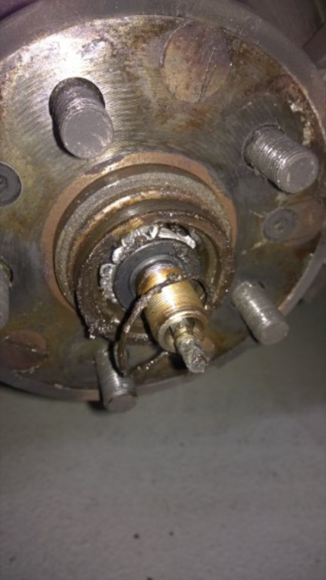

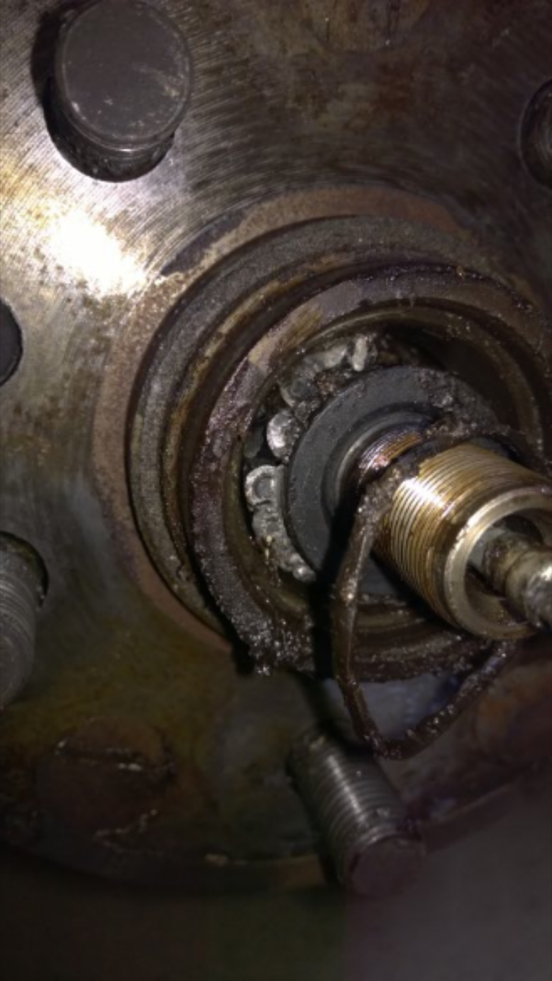

Mein vorderes Radlager hat im urlaub...oder besser gesagt nach dem urlaub, 10 Meter vor der heimischen Garage auch den Geist aufgegeben...
Wollte es heute wechseln und war etwas erschrocken, viel war nämlich davon nicht mehr da.
Das Problem ist das ich das Lager mit der Bremsscheibe nicht abbekomme weil sich das was vom äußeren Lager noch übrig ist festgefressen hat. Jemand vielleicht eine Idee wie ich es abbekommen könnte.

verstehe ich das richtig, dass Du die Radnabe (mit Bremsscheibe) nicht vom Achsschenkel bekommst?burning_bully hat geschrieben: ↑03.10.2018 14:29 wp_ss_20181003_0002.pngwp_ss_20181003_0003.png
Vielen Dank im Voraus
Mfg Tim
Dann befürchte ich, dass Dein Radlagersitz am Achsschenkel, selbst wenn Du die Radnabe demontiert bekommst, nicht mehr in Ordnung ist.
Denke Du brauchst auch einen Ersatz für den Achsschenkel.....

Also das problem ist nicht das ich die radnabe nicht abbekomme, sondern das ich die Überreste vom Lager (die dunkelgraue Scheibe) nicht runterbekomme und auch deshalb die radnabe nicht demontieren kann. Die radnabe mit der bremsscheibe ist locker und wackelt...
Aber was alles kaputt ist werde ich sehen wenns ab ist

hast Du ein E-Schweißgerät? Ich würde versuchen, auf die Radlagerreste (d.h. den Lagerring) eine Schweißraupe zu legen und dann mit Montiereisen bzw. großen Schraubenziehern versuchen die Reste abzuhebeln. Die Hitze könnte Wunder wirken, solange das Gefressene nicht selbst wie verschweißt wirkt. Die Gewindegänge würde ich zudem versuchen, mit einem nassen Lappen (oder Kältespray) zu kühlen.
Vor dem Schweißen aber Trennspray auftragen, so dass in der Umgebung keine Schweißperlen anheften können.
Vielleicht besteht auch die Möglichkeit, einen großen 2-Armabzieher einzusetzen. Dann sollte aber vorher die Bremsscheibe abgenommen werden.

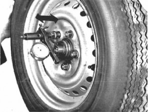

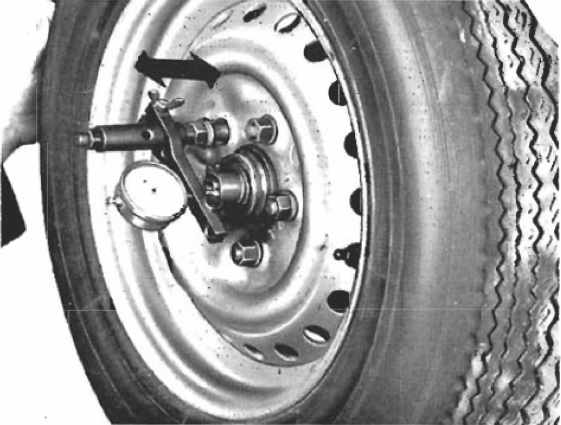

Ist denn überhaupt ein Lagerspiel spürbar (was ja eigentlich sein sollte)?
Es gibt auch noch in einigen Handbüchern eine andere vorgegebene Methode: Da soll man mittels Messuhr auf 0,03 - 0,12 mm einstellen (und bei verschiedenen Radstellungen kontrollieren!).
