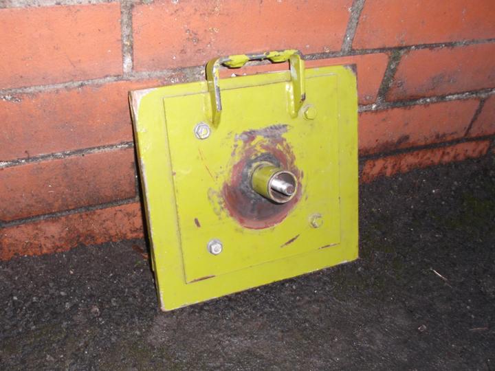

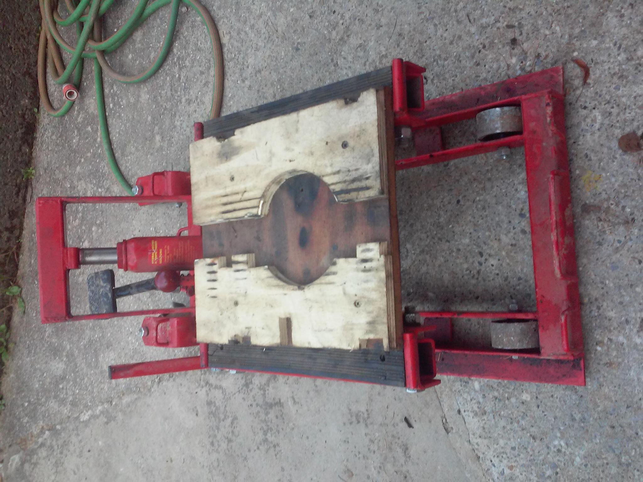

Ach ja, das darf ich noch nachreichen wie meine Aufnahmeplatte für den Rangierwagenheber aussieht:
(die durchgesteckte Gewindestange lässt ein verschrauben mit dem Wagenheberarm zu.)

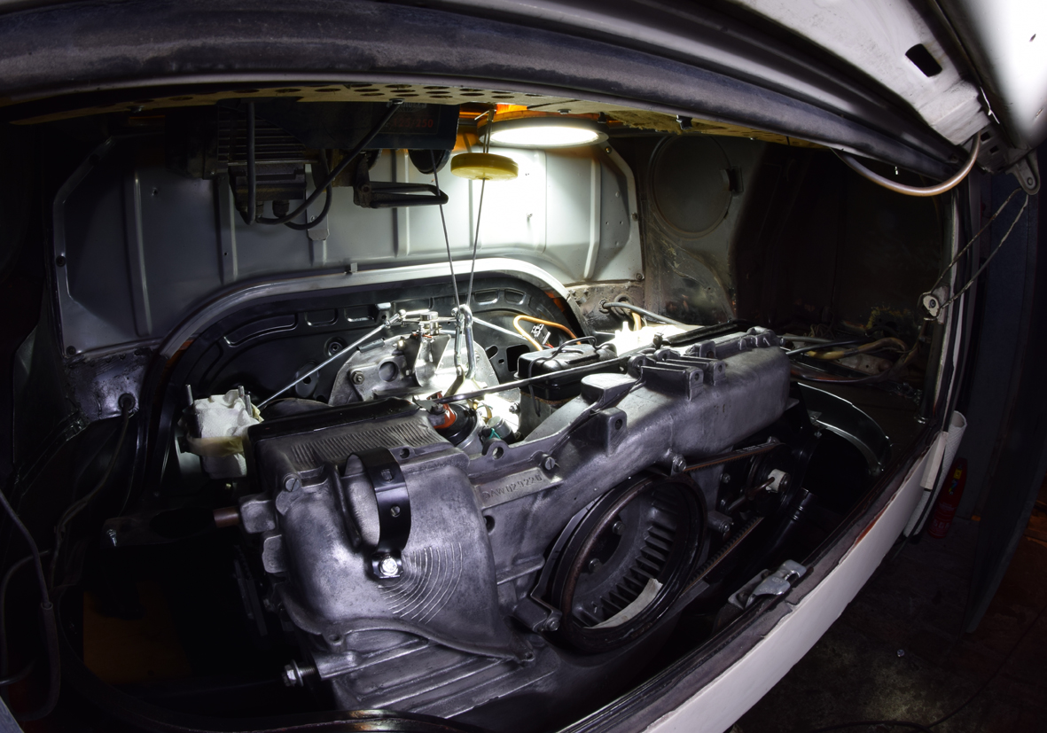

Motor ist drin!
War dann viel einfacher als gedacht... nach der Flasche Wein letzte Woche fiel mir dann doch glatt mein kleines, fast jungfräuliches, auf dem Dachboden liegendes Hebewerkzeug ein...
So am Benzel ließ sich das Motörchen mit dem elektrischen Freund wunderbar in Position bringen, Getriebe auf die Achse gefädelt und dann den Daumen auf die Taste bis es einmal kurz "klong" gemacht hat, da warer drin. Ich war selbst etwas überrascht und werde den Motor nie wieder ohne Getriebe abfummeln!
Für die Aufhängung des Motors habe ich die Anbauteile des ehemaligen US Single Carburators wiederverwendet und lasse die auch gleich mal dran... vielleicht eine weitere nützliche Möglichkeit unter vielen Hebetechniken
und Danke mal wieder für Eure Tips!

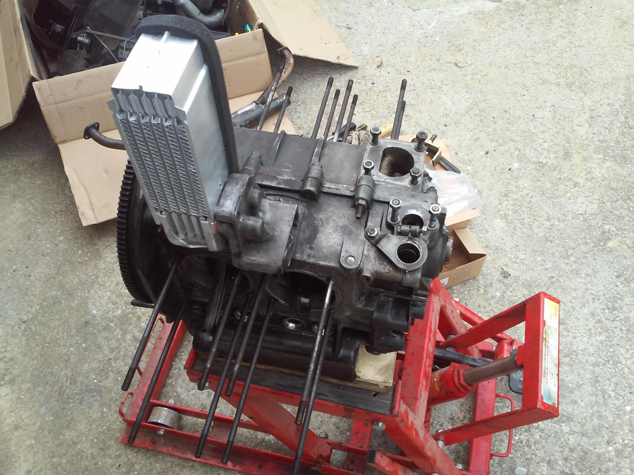

Ich verwende auch eine Motorradhebebühne für Aus- und Einbau von Motor und Vorderachskörper. Im Bild die Version für den Motor.
Für den Vorderachskörper habe ich einfach 2 Winkel draufgeschraubt, damit der Achskörper nicht kippen kann.
Roman
