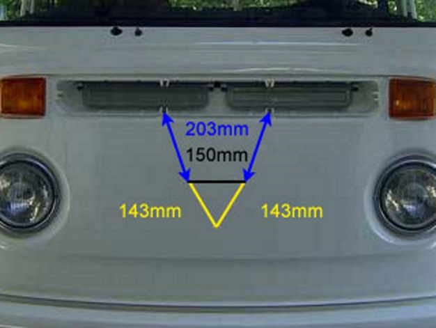

DelSol hat geschrieben: 22.03.2017 14:09 Aber an den originalen Haltepunkten (Löchern) wird man es nicht befestigen können...
Nö, geht wohl nicht, schau bitte selbst:
... beim T2b mittels 3 x Stopfen 211 853 619
... beim T2a/b mittels 4 x Stopfen 211 853 619
... beim T2a mittels 4 x Tülle für VW-Zeichen 211 853 615
Steve hat geschrieben: 21.03.2017 11:32 Der T2ab hat ein Kunststoff-Emblem während der T2a ein Blechemblem hat wenn ich mich recht erinnere.
Ich meine in Erinnerung zu haben, dass nicht für das ganze Produktionsjahr beim T2 a/b die Plastikversion zum Einsatz kam.
Mein Bus mit Fertigungsmonat 02.72 hatte nämlich noch die Blechversion verbaut gehabt. Ich kann aber nicht sagen, inwieweit das tatsächlich noch original war, denn beim Erstbesitzer gab es einen Frontschaden, der durch Komplettaustausch beseitigt wurde. Kann eventuell durchaus sein, dass man da auf die ältere Blechversion zurück gegriffen hat.
