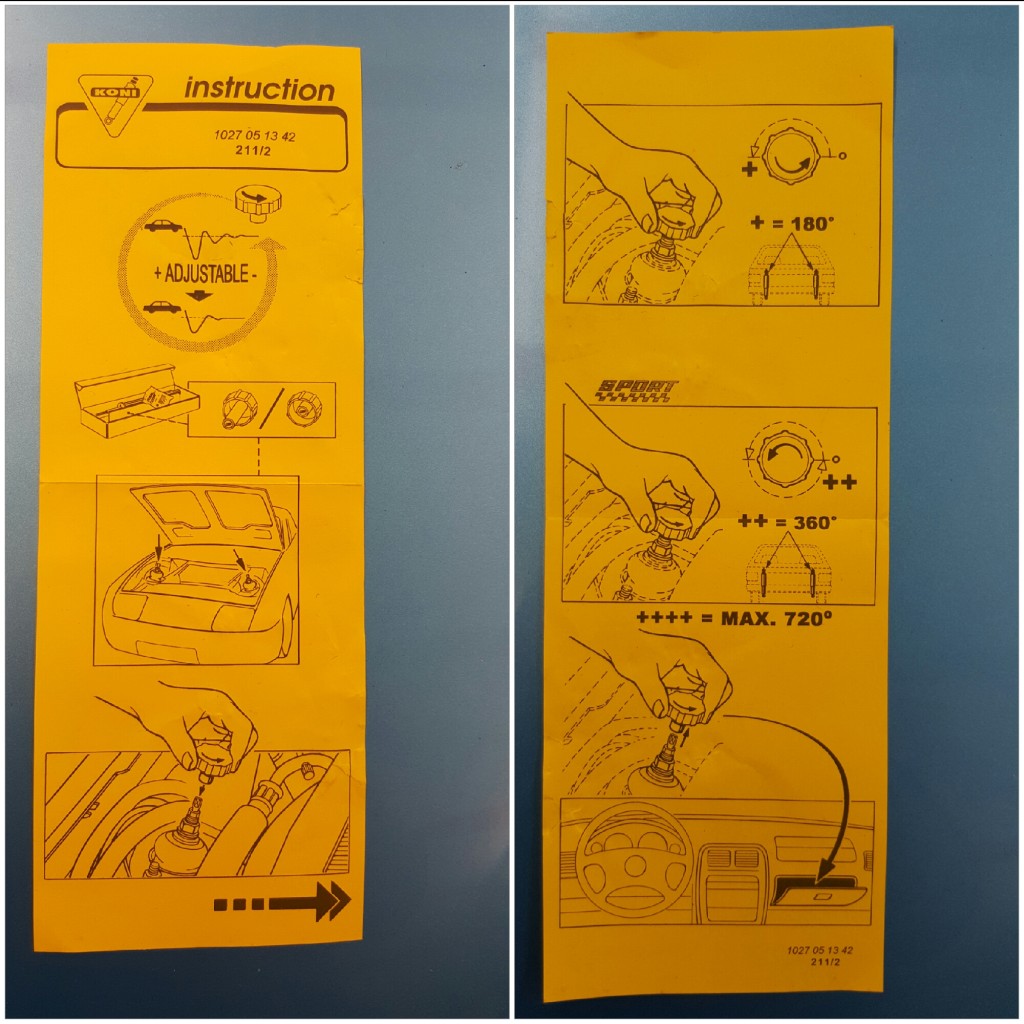

Ich fahre an meinem Alfa seit 20 Jahren rote und an meinem Volvo seit 5 Jahren gelbe Konis. Die gelben sind in eingebautem Zustand in der Zugstufe härteverstellbar. Zumindest die Anleitung lässt darauf schließen, dass durch zudrehen 4 Stufen einstellbar sind (wobei das stufenlos funktioniert), wobei die Stufen 2 bis 4 als "Sport"-Einstellung gekennzeichnet sind :D .
Der Unterschied ist deutlich merkbar. Ob man jetzt von vorneherein "härter" einstellt, oder mit zunehmender Laufleistung die Dämpfer nachstellt ist doch letztlich der gleiche Vorgang bei unterschiedlichen Voraussetzungen.
