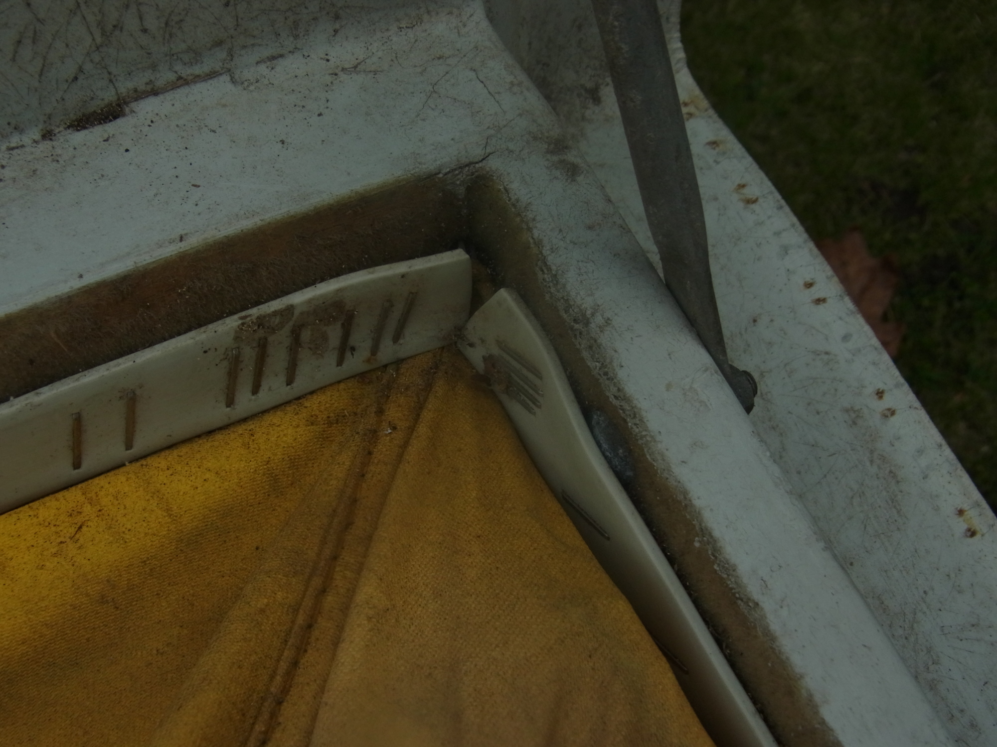

Beiträge: 419
Registriert: 28.10.2012 17:51
Re: Welches Dachzelt-Faltenbalg?
Beitrag von T2B-78 »
Matthias S. hat geschrieben:Natürlich sieht man jetzt die Tackerklammern, das war aber glaube ich original auch so.
Hallo Matthias,
hier irrst Du, das war im Original nicht so! Siehe die beiden Bilder eines unrestaurierten Daches anbei: Der Stoff wir mit Hilfe einer Kunstsoffleiste angetackert und dann anschließend oben über diese Leiste umgeschlagen, so dass die Tackerklammern verdeckt sind. Außerdem ein Bild meines neu bespannten Daches. Der Stoff wird im demontierten Dach befestigt und hinterher wird das GFK Dach zurück auf das Bus-Dach gehoben und anschließend alles (Gestänge, Aluleisten usw.) wieder zusammengebaut
Hierzu gibt es auch von VW, bzw.Westfalia eine Arbeitsanweisung die ich aber gerade nicht auf meinem Rechner finden kann.
Beitrag von Luftibus »
Hallo Matthias, hallo Jens,
das mit dem Umschlagen und der Kunstoffleiste ist mir klar, ich habe ja noch ein original Dachzelt drinne das wie auf den Bildern von Jens befestigt ist. Ich dachte das wäre dennoch möglich bei aufgestelltem Dach oben von aussen zu Tackern, erst mal in den Ecken um dann ggfs. die Sache nochmal zu korrigieren falls das für Unten nicht passen sollte.
