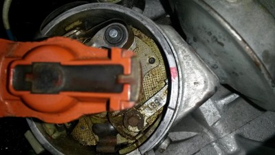

Ich habe heute nocheinmal alles überprüft und stelle die Ergebnisse hier mal rein. Eventuell übersehe ich ja etwas.
# Unterbrecherkontaktabstand überprüft: war ca. 0,1mm zu groß, also auf 0,4mm eingestellt.
# Zündzeitpunkt mit Prüflampe überprüft: lag bei ca 12-14° vor OT, also auf ca. 7,5° eingestellt, so weit das mit der Lampe geht.
aufgefallen ist mir noch, dass im Zündmoment die Mitte des Verteilerfingers nicht genau mit der Kerbe fluchtet, siehe Bild.
# dann habe ich mir die Ventilstellungen angesehen, das stelle ich mal in der Tabelle dar:
Für mich sieht das so richtig aus, aber wie gesagt oft sieht man seine eigenen Gedankenfehler ja nicht.
Was sagt die Fachwelt? Karsten
