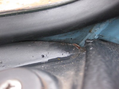

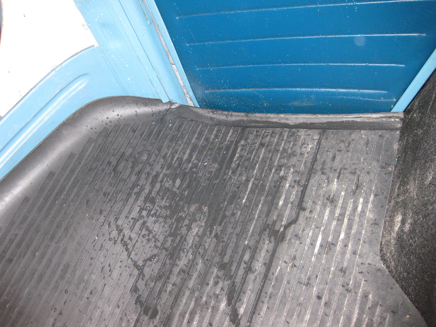

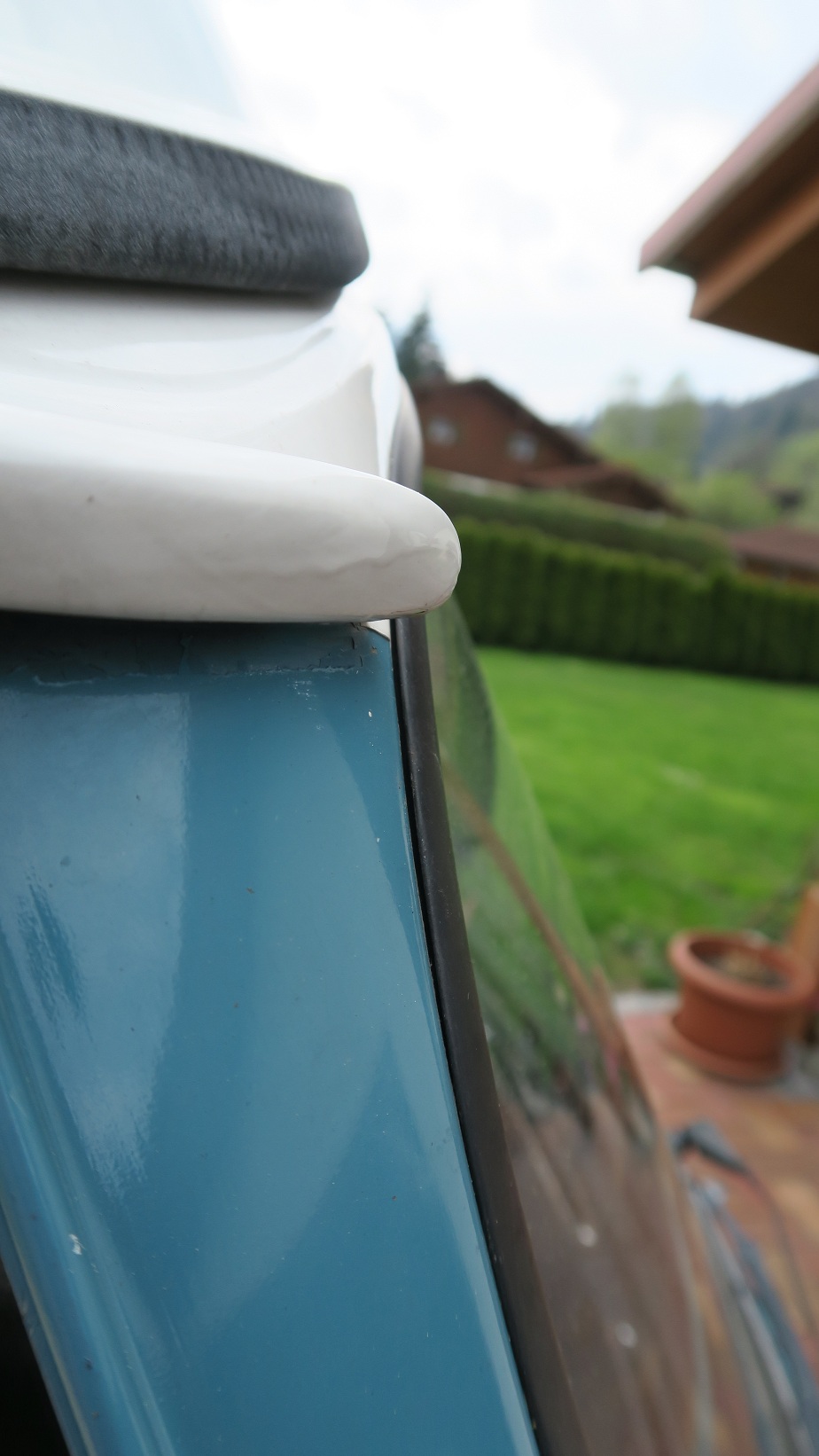

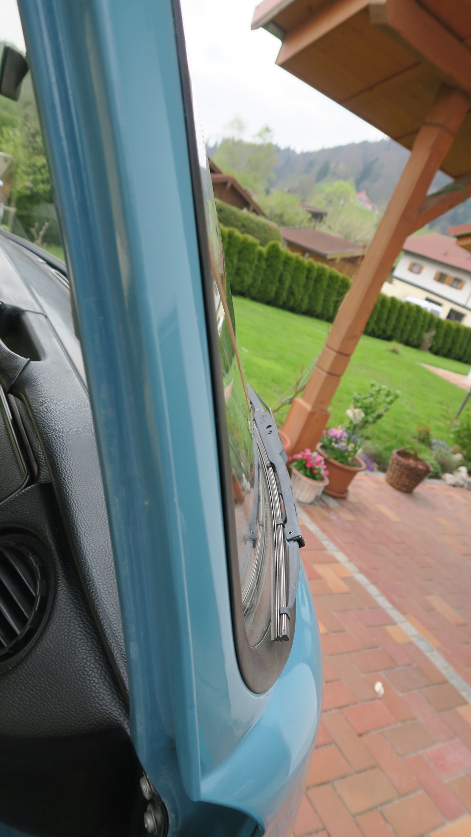

Ich darf mich auch einreihen in die undichte Frontscheibenthematik.
Wie das Wasser evtl. durchkommt:
Nach dem Losfahren kam ein Schwall Wasser.
Schön von oben runter
Läuft wohl durch die Dichtung rein, dann aufs Armaturenbrett.
Oben steht die Dichtung etwas ab
und hier auch. Alles andere sitzt sehr gut.
Total super, das Wasser sammelt sich etwas in der Regenrinne. Ich bin rückwärts losgefahren und das Wasser ist schön vorn runtergelaufen. Praktisch direkt in die Dichtung rein und beim vorwärts Fahren dann in der Innenraum.
Und die Dichtung ist erst neu reingekommen mit ner neuen Scheibe. :(

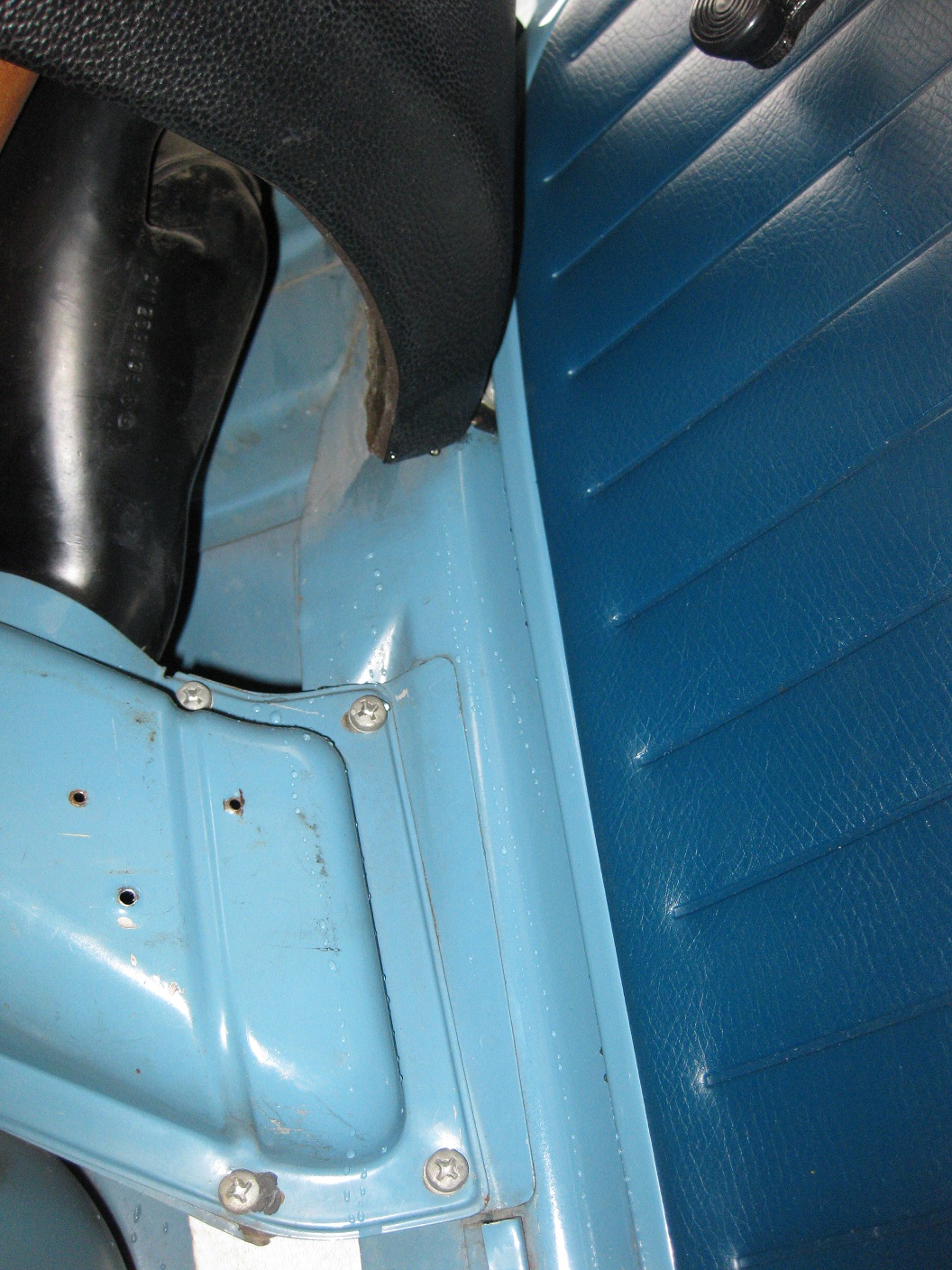

.....dann hänge ich mich mal hier ran.Als wie gesagt,Scheibenrahmen und Dichtung sind erneuert.Zusätzlich wurde die Windschutzscheibe nochmal mit Silikon abgedichtet als auch das nichts brachte,habe ich nochmal alles mit Panzerband abgeklebt.Trotzdem tritt eine ganze Menge Wasser ein.Ich möchte den Eintritt von außen über die Windschutzscheibe nach den ganzen Maßnahmen fast ausschließen.
Wie sieht es denn aud unter der Gepäckwanne und den Halterungen.Sieht da wer einen Zusammenhang?
