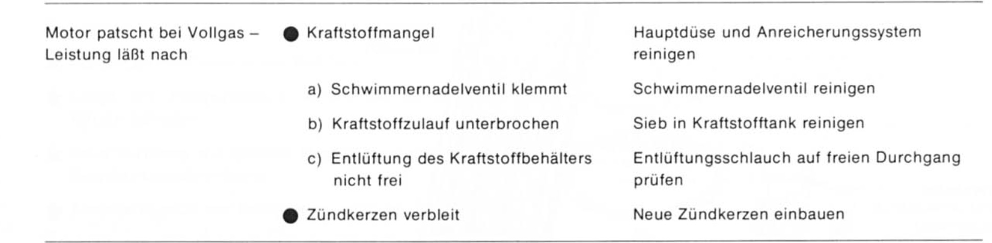

Hab in einer Störungstabelle eines T2-Schrauberbuch gelesen:
Was auch immer "patschen" (im österr. = Pantoffel :D ) sein mag, aber auch diese Ursachen sind wohl nicht auszuschliessen, passen zumindest auch zu den Symptomen :roll:

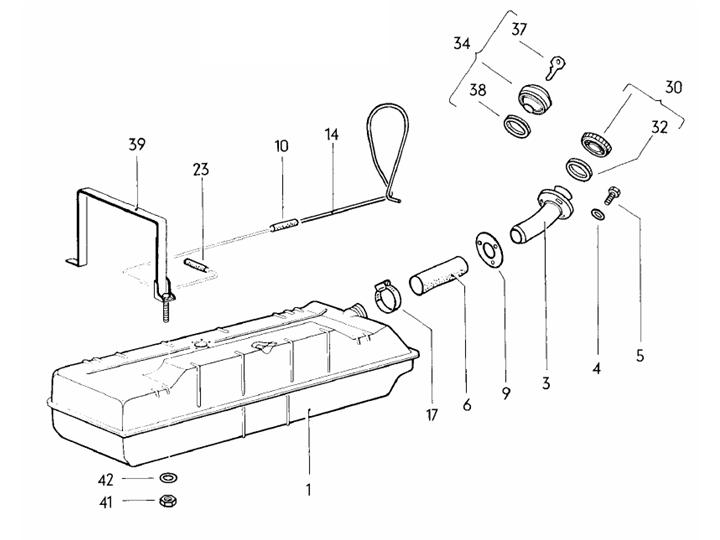

Beiträge: 7763
Re: T2a stottert/ruckelt/Leistung fällt ab
Avispa66 hat geschrieben: Hab keine schlüssige Fotos oder Skizzen gefunden.
... vielleicht das hier?
14 sollte irgendwie (mehr oder weniger direkt oder indirekt) am oben gekennzeichneten Röhrchen angeschlossen sein. :wink:

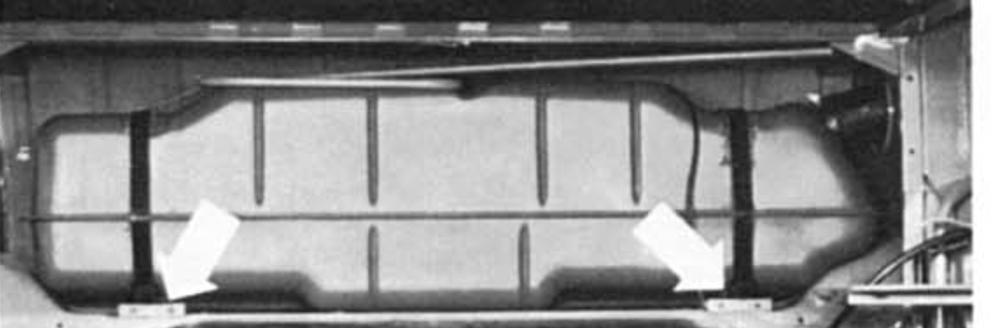

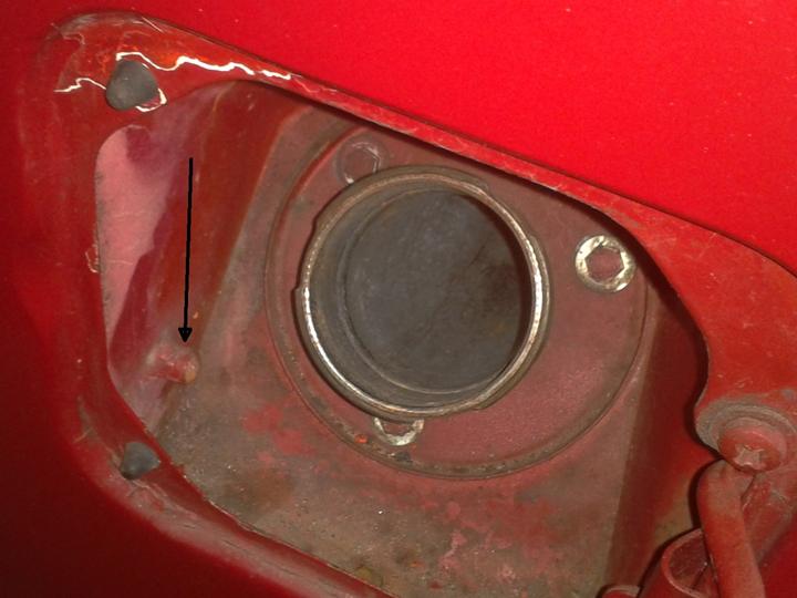

So ein Foto hab ich gesucht, quasi die Gegenseite zu diesem (Foto hier aus dem Forum):
Und so sollte wohl der restliche lüftungsverlauf sein (bild aus "So wird's gemacht"):
