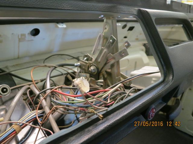

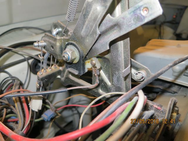

Hallo Sascha,
einen "Taster" für das Heizgebläse gibt es nicht, sondern das ist eine Art Schleifkontakt am Heizungshebel. Ich habe den Bereich gerade auseinander und zwei Bilder gemacht. Der Schleifkontakt ist unter dem zweiten Hebel, daran angeschlossen ein braunes Kabel, was horizontal nach links in eine schwarze Kabelhülse verschwindet.
Gruß .....

Re: Kein Gebläse - Was nun?!
Wow Thomas. Dank dir.
Ich hätte jetzt nach einer Art Taster gesucht. Dann kann es ja weiter gehen.
